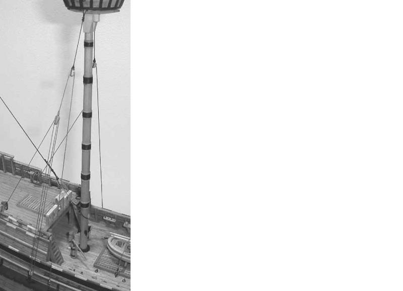

ancora un po di foto ma in primo piano .pensavo . visto che sul dise3gno si notano i pennoni gia montati non e' che potrebbero essere le drizze(vedi foto4). comunque l'albero maestro ha un cavo fasciato che scende dalla coffa (ed e' l'unico)

Secondo me non ci sono, perchè secondo i piani quelle manovre dovrebbero inserirsi sui parasartie. nelle foto si vede che sui parasartia, oltre alle bigotte delle sartie, non c'è nulla...

si pero' i paterazzi per forza ci sono .solo che terminano su golari ai lati del ponte

Si scusa io intendevo che non ci sono queloe manore che riguardano il fuso principale dell abero di maestra e di trinchetto.
I paterazzi che partono dalla testa d'albero ci sono..

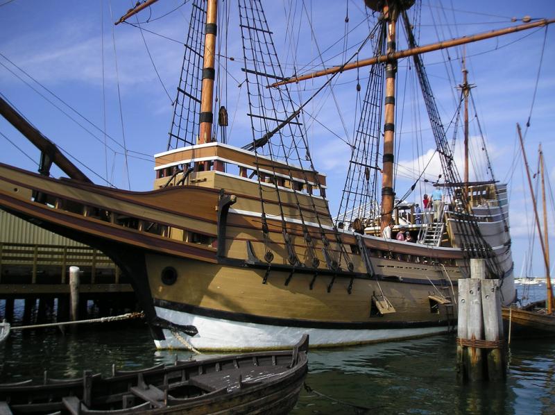

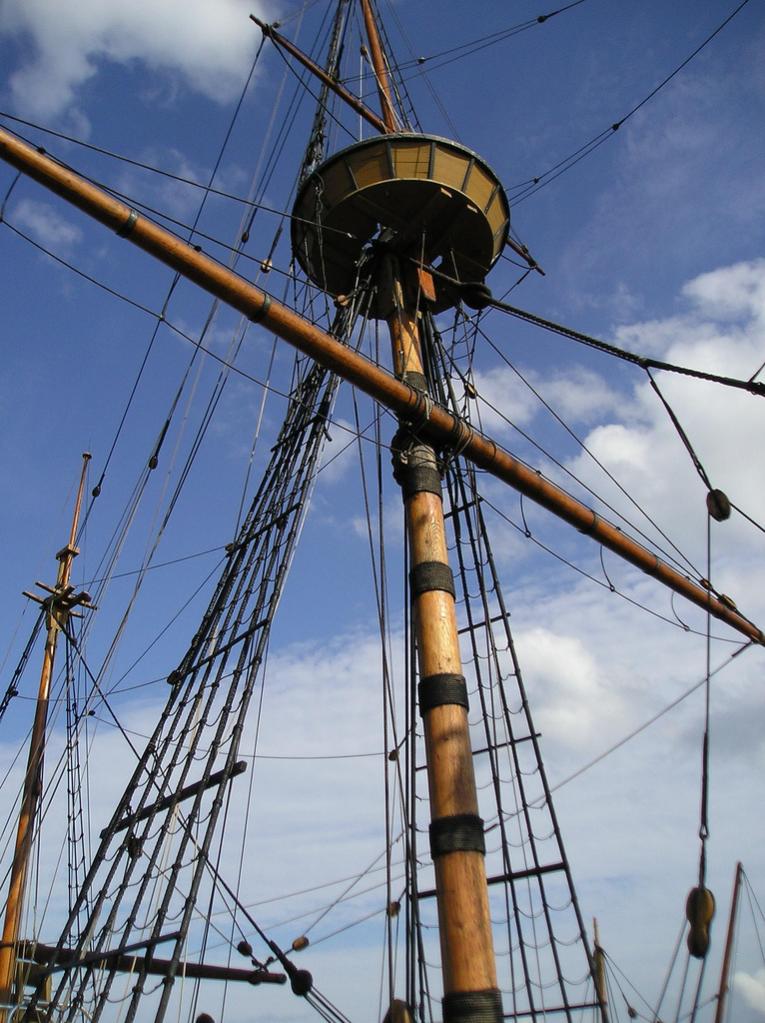

scusate se sono sparito per un po di tempo, purtroppo impegni all'università mi hanno tenuto lontano dall'cantiere...però non l'ho dimenticato!
eravamo rimasti ad un problema irrisolto, cosa sono quelle manovre (contrassegnate con i numeri 287-288 e 291-293 nella foto del piano costruttivo) e se è opportuno farle?
guardando qualche foto della replica mayflower II si vede che questo manovre, che dovrebbero andare ad finire sui parasartie (secondo i piani di costruzione), non ci sono. Però osservando attentamente si nota che sono presenti delle manovre che corrono lungo il fuso dell'albero, sono quelle di cui stiamo parlando o secondo voi sono altre manovre?(magari per issare i pennoni? io sono ignorante in materia e non so rispondermi...) inoltre ho sfogliato quella guida di shipways che mi avete consigliato e ho trovato che queste manovre incriminate sono proposte anche su questa guida...
secondo voi che devo fare? io a questo punto sarei propenso a farle....

sono i paterazzi con i relativi paranchi e ci vanno eccome !
