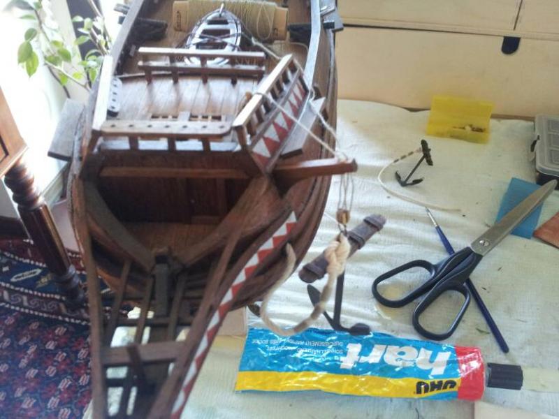

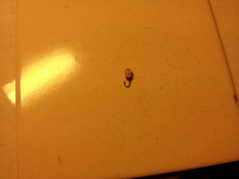

Stroppature finite..
Adesso si passa alla cima che arriva dalla gru di capone, secondo le istruzioni questa cima dovrebbe andare direttamente sulla cicala con un nodo.
Come consigliatomi da alcuni è piu corretto un bozzello con un gancio, non essendo previsto nel kit questo gancio ho provato a farmelo io..non sara perfetto ma non mi dispiace, soprattutto perchè l ho fatto io

Originariamente inviata da dhman89 Visualizza il messaggio
il bozzello serve a dare meglio la parvenza di un buon scorrimento nel calare/issare l'ancora ,ed il tuo e' fatto bene. difatti come tutti i kit quello non e' compreso,ma possiamo dire che non e' per nulla complicato costruirlo.
buon vento ,ciao.

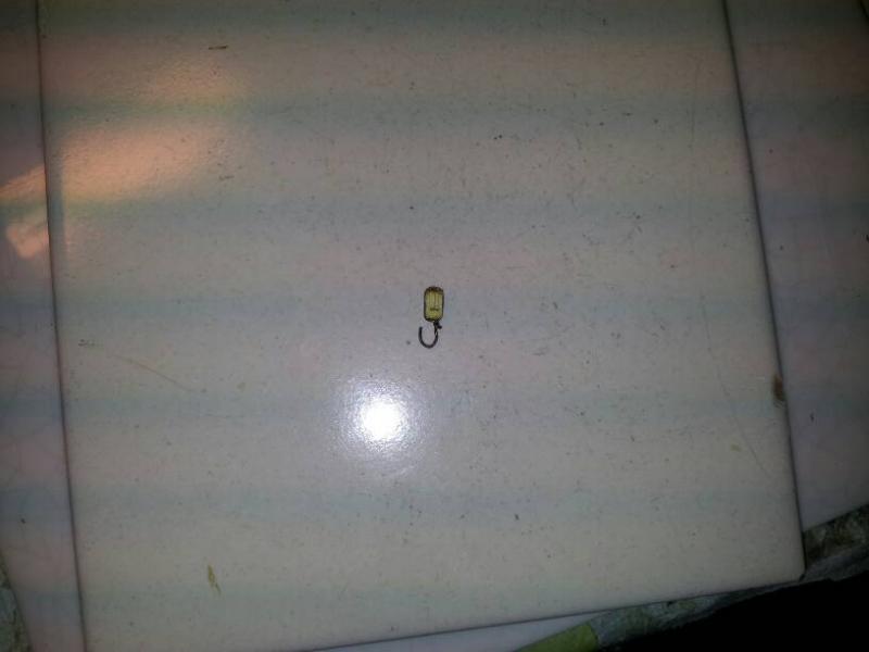

L ancora è finita andesso va messa al suo posto..
Però devo farvi una domanda un po stupida, la cima che arriva dal bozzello come la lego alla caviglia?!?

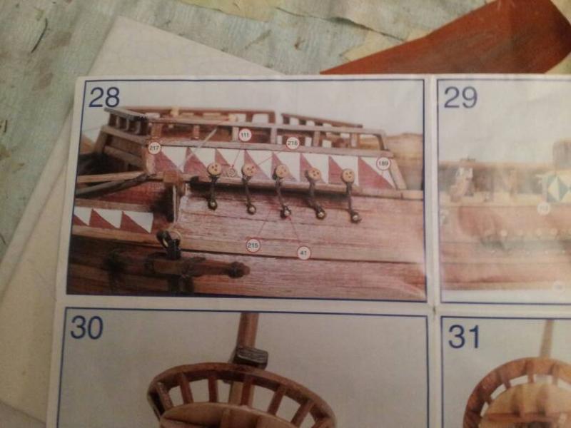

Prossimo passonle lande: secondo le istruzioni devo farle con la cima ma guardando i vari wip/modelli terminati le ho visto solo in metallo...
Tenendo conto che la mia nave è circa del 1600 qual'è il modo di procedere piu corretto?

Direi metallo, Dhman ....

spulciando un po il forum direi che la miglior spiegazione su come realizzarle è questa:
ancora sulle lande - tecnica di costruzione
appena ho tempo proverò a farle. non ho mai preso in mano il saldatore ma direi che è arrivato il momento di riesumare quello di mio papà e impare ad usarlo...
al massimo se proprio vengono una schifezza faccio sempre in tempo a comprarle!
dhman89 non è in linea   Rispondi quotando

ad oggi, le lande le ho sempre fatte con occhiello non saldato, nascondendo il tratto terminale "monco" dentro al parasrtie. Con un'avvertenza: la tacca nel legno del parasartie deve essere fatta di stretta misura, in modo tale che quando vai a ricoprire la sezione frontale del parasartie, tutto rimane inglobato e ben stretto così l'occhiello non si allarga quando vai a mettere in tensione le sartie.
