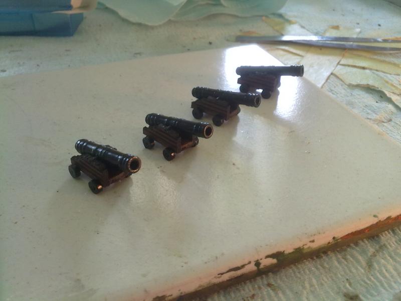

eccoli qua, stanno iniziando a prendere forma!
cannoni e ruote verniciati di nero, adesso sto preparando dei golfari di piccole dimensioni per l'affusto e alcuni più grandi da fissare all'impavesata per la braca di ritenuta

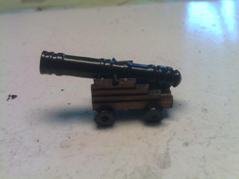

ecco altre foto

che carini
quanto misura l'affusto? (anche io li sto costruendo per la golden hind, ma non sono mai soddisfatto)

grazie grazie!
@gct86 le misure dell'affusto sono 11mm lunghezza, 8mm larghezza e 6 mm altezza nel punto piu alto la scala del modello è 1:64.
@giuseppe99 anch'io ho avuto quella impressione perchè il cannone quasi sfiora il sabordo.
purtroppo l'ultimo pezzo di murata era presente nel kit già prefabbricato ed erano già aperti i fori dei sabordi per cui credo che dovrò tenermeli così oppure tagliare sotto e aggiungere un pezzo sopra per abbassarli ma ho paura di rovinare tutto!

I miei affusti misurano 13mm lunghezza, 8 mm larghezza, 9mm altezza (punto più alto) e la scala del modello è sconosciuta (1:53 dichiarati a fronte di un molto più probabile 1:75)
Dalla foto non riesco a capire: ma le ruote sono preconfezionate o tagliate da un tondino di legno?

si li ho visti, ogni tanto sbircio il tuo wip perchè c'è sempre da imparare..
per quel poco che ne capisco le dimensioni degli affusti potrebbere essere corrette se è 1:53 perchè sono un pelo più grandi dei miei che è in scala 1:64 e il tipo di cannone mi sembra molto simile
per quanto riguarda le mie ruote sono in ottone ed erano preconfezionate

Se posso, ragazzi, vorrei proporre che le foto dei particolari, come i bei cannoncini di dhman89, fossero accompagnate da un qualcosa che dia l'idea immediata delle dimensioni (un righello, una monetina...)
Dhman89, niente di personale... solo una proposta che mi è venuta qui sul tuo WIP!
Compliments, viste le microdimensioni!!!

si mi sembra una proposta giusta..domani appena riesco ne scatterò qualcuna!
grazie per i complimenti, ma non vorrei prendermi tutti i meriti perchè, per esempio, i lati dell'affusto così ben definiti erano già prefabbricati e sono merito del taglio al laser!!!

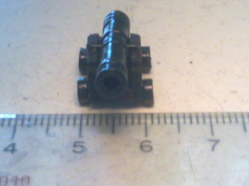

ecco le foto col righello, che si sono dimostrate subito utilissime perchè mi hanno fatto notare che nel post precedente ho sbagliato a riportare la misura della lunghezza che è 16mm e non 11mm. (altezza e larghezza sono giuste)
purtroppo la qualità delle foto è scarsa perchè avevo a disposizione solo il telefono

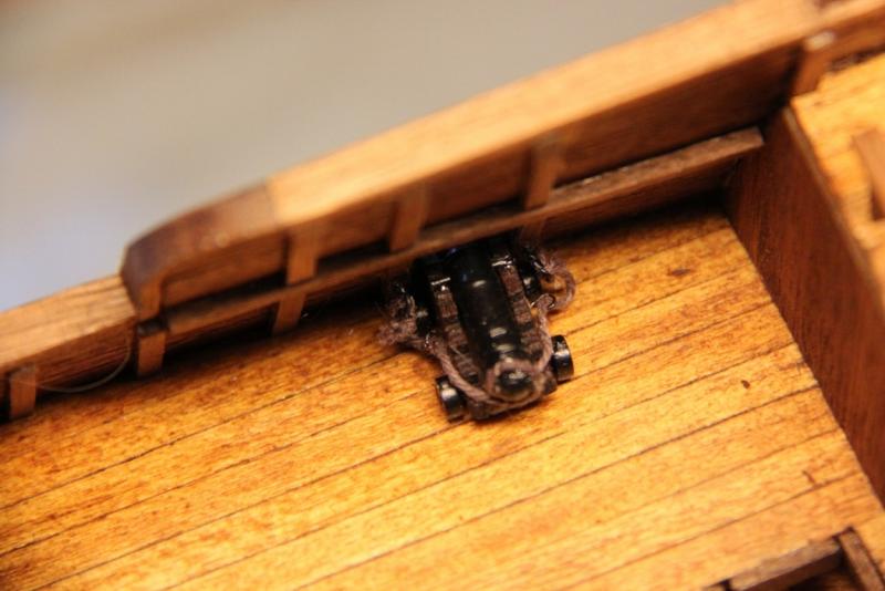

primo cannone sistemato al suo posto..
per legare la cima al golfare ho fatto un qualcosa che si avvicinasse il piu possibile a una gassa..cosa ne pensate?

La gassa intorno al golfare di murata è accettabile (in questa scala), quello che a mio avviso non va bene è il modo di dare volta al bottone di culatta con la braga (si crea un viluppo di cima del tutto fuoriscala oltre che poco bello a vedersi): prima che venisse inventato l'anello di culatta, la cima veniva sdoppiata (sui due lati) per avvolgere il bottone. In scala è quasi impossibile farlo, ma c'è un semplice modo per ottenere un risultato molto vicino alla realtà..basta separare i legnuoli della cimetta in modo che il bottone di culatta risulti "inglobato" nella braga stessa. E' più facile a farsi che a dirsi: nella foto che ti posto vedi il metodo e il risultato..

Il cannone è veramente "mini"!!! Sembra quasi che la cima sia sovradimensionata, per cui difficile valutare la gassa.
Comunque non male!

l'ho sistemato così..e in effetti il colpo docchio è diverso e la cima sembra meno ""ingombrante"
killik anch'io ho avuto l'imbressione che la cima fosse sovradimensionata però le istruzioni del kit dicono di usare quella misura del filo e mi sono fidato pensado che magari servivano cime particolarmente grosse visto che devono resistere alla rinculata del cannone, può starci come ragionamento?
per quanto rigurada la gassa in effetti si vede poco dalle foto e probbebilmente anche a fare una nodo semplice non sarebbe cambiato molto, però fare una gassa mi sembrava piu carino e anche se non si vede io so che c'è!
