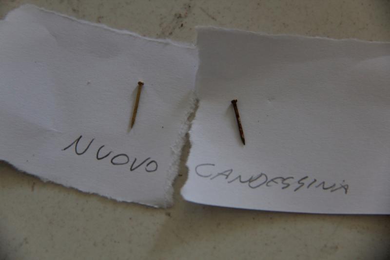

ripensando a come trattare i cannoni mi è venuta un idea, perchè al posto che dipingerli per scurirli non faccio in modo che l'ottone si ossidi alla svelta.
navigando in internet ho trovato una teoria che diceva di mettere l'ottone in candeggina, il risultato è in foto
forse ho lasciato perchè si può notare che una parte di chidino si è staccata, penso il tempo giusto sia una mezzora.
che ne pensate? qualcuno ha già testato questo metodo o uno simile?
ciao

Originariamente inviata da dhman89 Visualizza il messaggio
ciao
mmm non lo conoscevo questo metodo per far ossidare l'ottone. Il problema è che l'ottone diventa di un colore rossiccio mentre le canne erano nere
A presto

io lo avevo sentito questo metodo ma non so .. il risultato non sembra si avvicini al colore delle canne!!
ma mi rimetto al parere dei più esperti

a ok se le canne erano nera non va assolutamente bene.
forse potrebbe venir buono per gli assi e le ruote degli affusti oppure per i cardini dei sabordi ecc..o erano anche quelli neri?
scusate queste domande un po da ignorante ma mi sto affaciando poco alla volta al mondo dei velieri..
