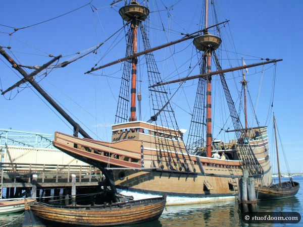

A giudicare dalle foto che ti allego, parrebbe sì che il primo strallo sia legato a degli anelli.
Lo strallo di trinchetto invece sembra che abbia la classica legatura avvolgente il bompresso e che sia prevenuto il movimento lungo l'albero da dei tacchetti...

Le foto che ho messo io sono della replica Mayflower II...

ciao
in questa foto del Mayflower II non si vedono golfari ma solo legature (comunque ci sarebbe molto da dire sul Mayflower II....)

Originariamente inviata da enzo44 Visualizza il messaggio
ciao
ciao, enzo
Certamente non si vedono golfari! Pensa che forze dovrebbero sopportare su un bastone di controfiocco!

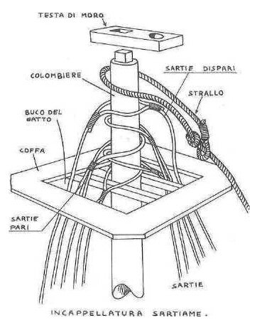

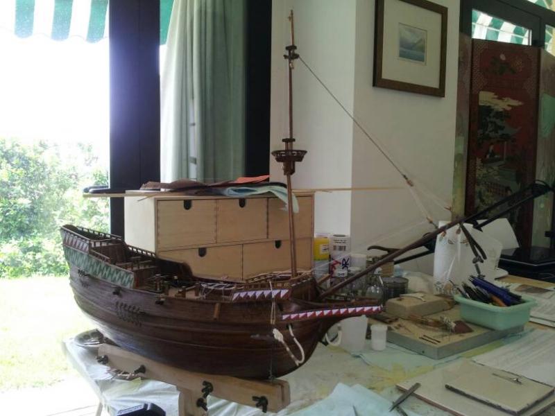

Ciao, ho posizionato il primo strallo del trinchetto che va a inserirsi (non so il termine corretto!) sul bompresso..
Sono abbastanza soddisfatto.. l'unico dubbio è come ho legato lo strallo in testa d'albero, ho usati questa procedura (la prima foto in allegato) che ho trovato nel forum ma non ho trovato foto di modelli gia fatti per vedere come hanno proceduto altri modellisti...
