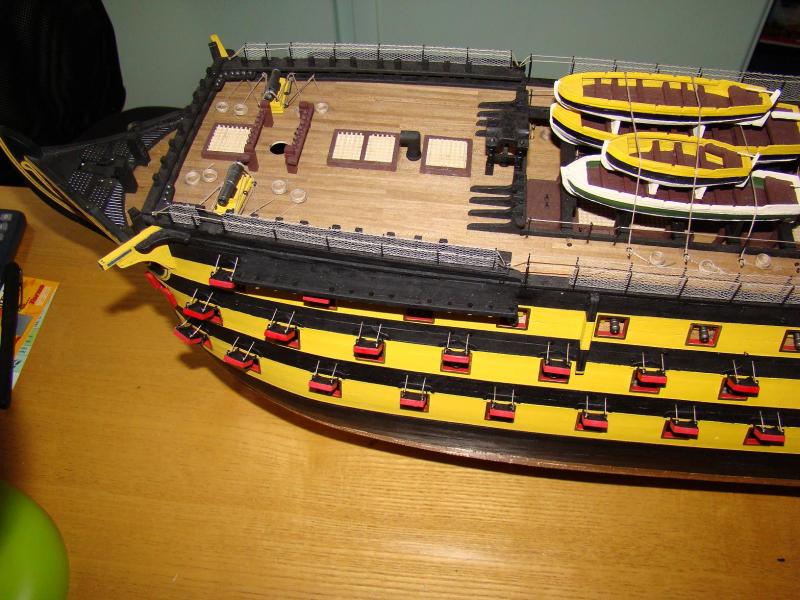

Piccolo aggiornamento!
Incollaggio dei parasartie ancora senza sostegni che sono arrivati e li devo posizionare nei prossimi giorni. Incollaggio anche delle gru a poppa che come ho spiegato in un post precedente sono state incollate ora perchè farlo dopo con le sartie montate sarebbe stato molto più complicato.
Foto 1, 2: i parasartie a poppa con le asti delle gru
Foto 3, 4, 5, 6, 7, 8, 9, 10: il modello con tutti i parasartie incollati

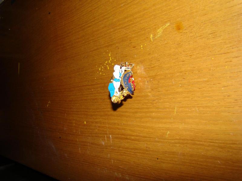

Dopo i parasartie ho verniciato la polena. Per verniciarla ho preso spunto da un pò di foto che mi ero scaricato perchè naturalmente nel kit c'era scritto di verniciarla in tutt'altro modo. Invece il fregio che sta proprio sotto la polena è proprio strutturalmente diverso dall'originale e ho cercato di farlo il più simile possibile. Spero che il risultato vi piaccia. Mi è costato una giornata intera di lavoro! Alla fine però credo che il risultato sia soddisfacente.
Saluti
Prodiere
