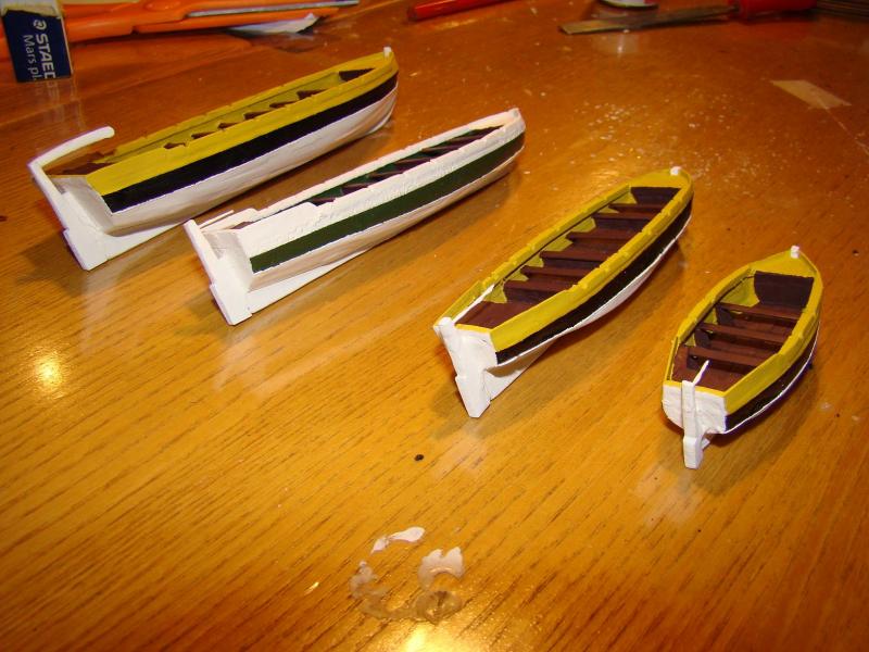

Ciao a tutti!
Ieri sera finalmente sono riuscito a terminare una parte della lavorazione che secondo me è una delle più noiose e cioè le scialuppe! Per fortuna erano solo 4 e non 11 come sulla Vespucci. Allora come si vede dalle foto ho completato tutti i particolari dei ponti montando il mobiletto portabandiere e il sostegno dell'asta della bandiera a poppa. Finito questo ho iniziato il lavoro sulle scialuppe. Fin dall'inizio non mi piaceva l'idea di incollare le scialuppe sopra le travi del ponte di batteria andandolo a coprire perchè così facendo si rendeva difficile vedere i particolari di questo ponte, tipo i cannoni, e visto che ci ho perso un casino di tempo volevo che si potessero vedere bene. Quindi ho iniziato ad ingegnarmi su come rendere le scialuppe mobili e sono arrivato ad una buona soluzione (almeno credo). Allora le scialuppe di sotto sono state semplicemente appoggiate sulle sellette di supporto incollate sulle travi. Le sellette delle scialuppe superiori sono state realizzate (nel kit non erano previste) montando nella parte bassa una U rovesciata in modo che andassero a fissarsi sulle panche delle scialuppe di sotto senza essere incollare. Le scialuppe poi sono state appoggiate anche su queste sellette e il totale delle scialuppe viene tenuto fermo dalle corde. Anche le corde però hanno subito una modifica per renderle apribili. Una cima è stata fissata normalmente al ponte mentre dall'altra parte è stata aggiunto un'occhiello in modo da tenere il nodo aperto e il rotolino di finitura l'ho realizzato con un buco in mezzo in modo da poterci infilare la cima della corda.
Naturalmente la rimozione delle scialuppe non è una cosa da fare tutti i giorni ma mi piace l'idea che se una volta o l'altra le vorrò togliere lo potrò fare.
Le scialuppe sono stata modificate rispetto a quelle del kit visto che nel kit non era prevista la realizzazione del pavimento, il rivestimento della parte alta di prua e della panca di poppa e le barre del timone delle scialuppe più piccole. Inoltre la colorazione non era per niente prevista salvo una striscia color ocra.
Spero di essere stato chiaro e di non avervi annoiato troppo!
Saluti a tutti e buon Natale!
Prodiere
Foto 1: i supporti per l'asta della bandiera
Foto 2, 3: il mobiletto porta bandiere
Foto 4: gli scheletri delle 2 scialuppe più grandi
Foto 5: le scialuppe pronte per la colorazione
Foto 6, 7: i supporti delle scialuppe grandi fissati alle traverse del ponte
Foto 8, 9, 10: le scialuppe finite
