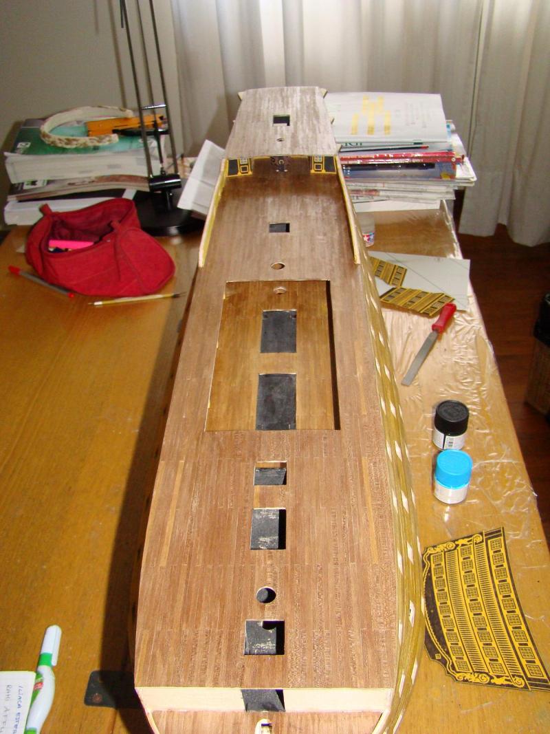

In questi giorni mi sono rimesso al lavoro sulla mia Victory e subito mi sono trovato di fronte ad una difficoltà. Sono arrivato al punto di dover forare le murate in corrispondenza delle aperture dei cannoni. Le istruzioni del modello dicono di fare dei forellini col trapano e poi di inserire la lama di un seghetto a traforo nel tagliabalsa e con questo attrezzo tagliare via il quadratino di legno dell'apertura. Ho provato a fare così ma è praticamente impossibile procedere. La lama si spezza e non si riesce a fare bene forza per tagliare bene. Ho provato con degli attrezzi che avevo in dotazione col trapano ma mi si sono tutti quanti rotti. Allora ho provato con le lime e devo dire che il risultato mi soddisfa abbastanza ma risulta un lavoro molto lungo. Vorrei sapere, ma voi sui vostri modelli come avete fatto a fare queste aperture? con cosa avete rimosso il quadratino di legno?? Vi ringrazio in anticipo e ora veniamo alle foto...

Foto 1: il rivestimento del ponte di prua finito
Foto 2, 3: il rivestimento del ponte di poppa finito
Foto 4, 5: la sagoma di cartoncino per segnare la posizione dei cannoni fissata alla murata

Io sulla sovrana per aprire i sabordi ho fatto con un trapano e una punta di 2mm tanti buchi in prossimita' del bordo del sabordo. Poi con un tagliabalsa ho staccato il quadratino in eccesso tagliando dove avevo fatto i buchi ed infine con una limetta li ho portati a misura.

sul victory,io ho fatto un foro centrale di diam. 6 mm. prima pero' ho preforato con punte piccole fino a quel diametro ( 2 - 4 - 6 ),infine ho aggiustato con lima i 4 angoli .
l'altro procedimento è quello che ti ha suggerito Tuvok.

Ho già provato la tecnica che mi ha suggerito Tuvok e funziona alla grande. Effettivamente è una tecnica valida e non ci avevo proprio pensato. Per ora ho aperto solo una decina di sabordi perchè ho avuto poco tempo. Più avanti, quando avrò finito una murata, posterò le foto del lavoro fatto.

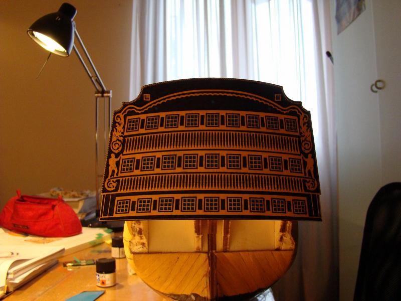

Ho preparato lo specchio di poppa colorando di blu il sostegno in modo da simulare i vetri. Lo specchio del kit non era in buonissime condizioni e così come ho fatto con le pareti che ci sono nella zona del timone ho proceduto a ripassare di nero tutte le zone che erano appunto nere. Per farlo ho usato un pennello piccolo e per le zone più strette un pennarellino nero a punto fine. Il nero "di serie" lasciava molto a desiderare in quanto lasciava trasparire il colore giallo al di sotto e si presentava molto frastagliato. Facendo come ho fatto io sono riuscito ad ottenere un bel nero unito e uniforme.
Una volta fatto questo ho incollato lo specchio al modello.

Foto 1: il sostegno dello specchio di poppa colorato di blu e lo specchio prima di aver ripassato il nero
Foto 2: lo specchio di poppa dopo aver ricolorato il nero
Foto 3, 4, 5: lo specchio montato
