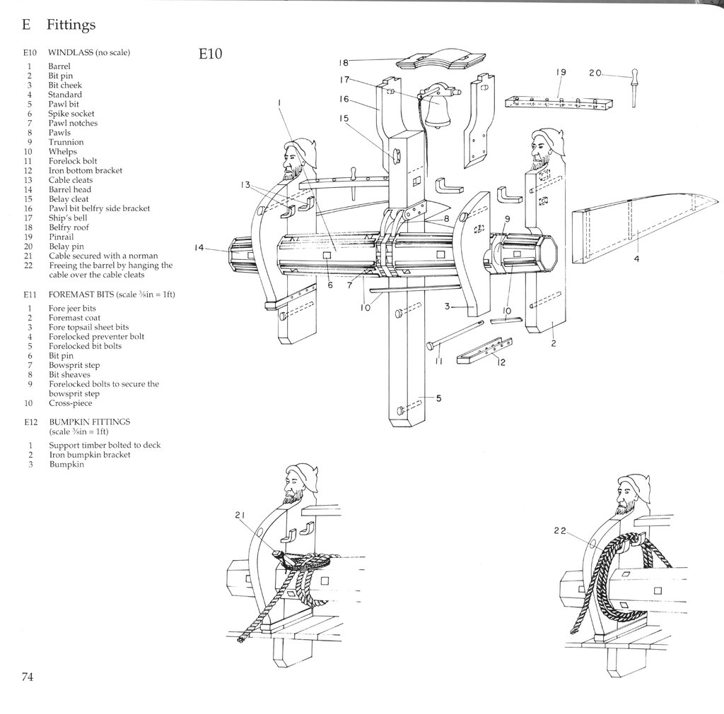

più rispondente al vero quello della prima foto ma senza quei piolini metallici messi alle estremità.
alcune immagini tratte dalla monografia
Endeavour della Mantua: cerco alcuni consigli-immagine-1.jpg   Endeavour della Mantua: cerco alcuni consigli-immagine-3.jpg   Endeavour della Mantua: cerco alcuni consigli-immagine-2.jpg
