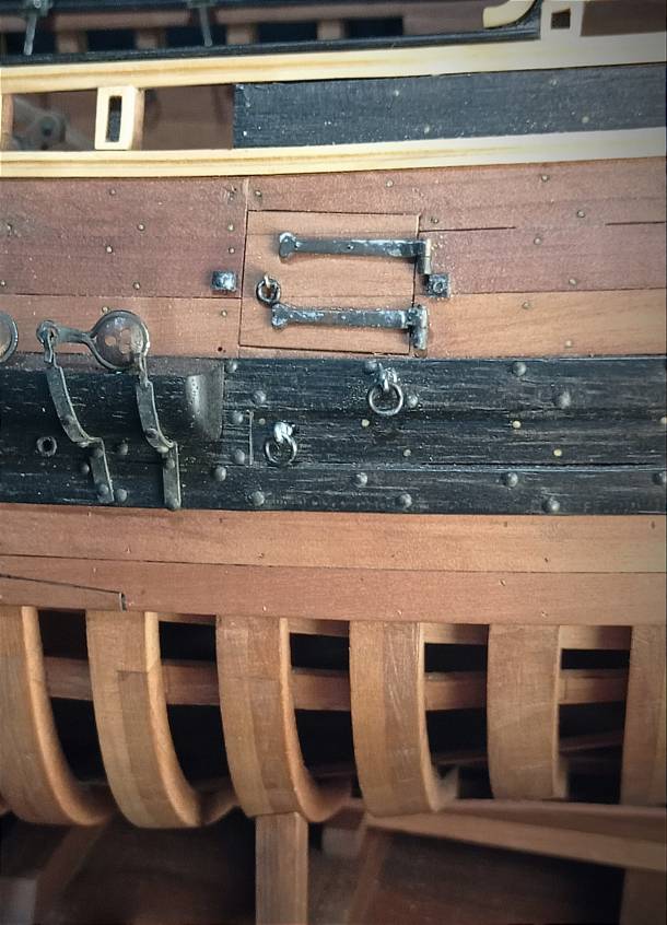

Grazie felipe.max io però intendevo la parte di cerniera sullo scafo. Lì proprio non so come fare
La parte di cerniera sullo scafo altro non è che un filo di ottone deformato a "L", dove la parte piú lunga va nello scafo"(perforato), l'altra invece nel tondino di ottone che ho saldato a stagno al lamierino sempre di ottone che ho sagomato per dare l'idea della cerniera... Non so se era questo che volevi sapere

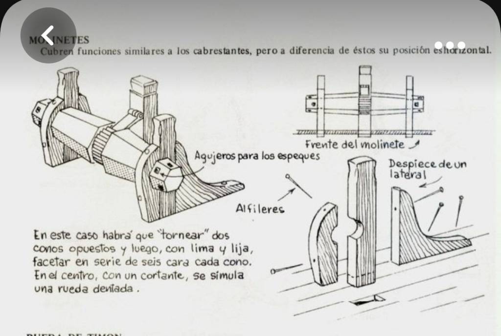

Ho trovato interessanti video di un certo Paolo sulla costruzione dell'Endeavour della Mantua, quello che sto facendo anche io. Però dalla foto che allego, tratta da uno di quei video, si vede un argano orizzontale, forse autocostruito, di forma ottagonale. Sicuramente erano così per meglio tener ferme le gomene, ma questo come può girare nei suoi supporti se è ottagonale? Grazie
Allegato 427008
Talvolta una rappresentazione grafica può chiarire le idee: l'ottagonalità non impedisce la rotazione per il semplice fatto che le zone di contatto tra argano ed ali è cilindrica..Endeavour della Mantua: cerco alcuni consigli-img_20231014_135651.jpgEndeavour della Mantua: cerco alcuni consigli-img_20231014_140219.jpgEndeavour della Mantua: cerco alcuni consigli-img_20231014_135533.jpg
