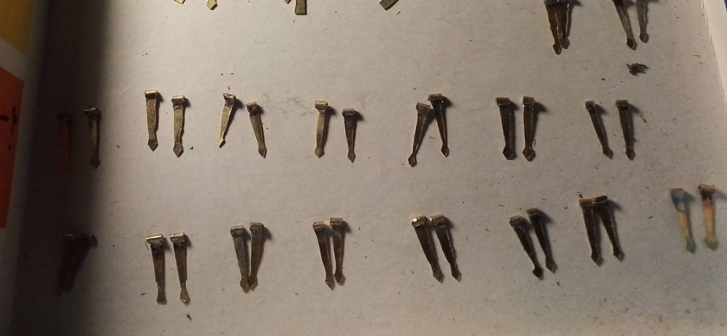

Ciao, visto che me lo hai chiesto, rispondo nel tuo di wip. Ti posto tre immagini tratte dal mio lavoro, credo che le stesse spieghino in modo sufgiciente quanto da te richiesto, eventualmente chiedi pure, buon proseguimento
