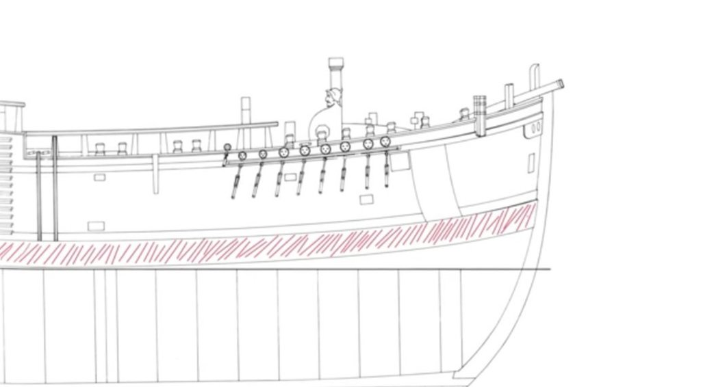

Buongiorno. Sto costruendo l'Endeavour Mantua in scala 1:60 e vorrei sapere, da qualcuno che lo ha già terminato o che ne ha costruito uno anche di altra marca, se devo applicare 2 incintoni (come da piani) o un incintone solo (come da foto che allego, la parte verniciata in nero, e da alcuni video in YouTube.
Inoltre vorrei sapere se è possibile illuminargli i finestroni dello specchio di poppa e la lanterna, quale possa essere il kit migliore per questo e dove alloggiare batteria e interruttore dentro la nave: fare un ponte di coperta rimovibile? Mille grazie.

Ciao. Non ho mai guardato con troppa attenzione l'Endeavour, ma queste immagini trovate in rete, specie la prima, che do per scontato tu conosca, mi sembrano più attendibili rispetto al piano Mantua, terza foto, con tutto il rispetto..per cui propenderei per l'unico incintone, magari composto da più corsi come da soluzione adottata per il modello Occre, quarta foto.
Di illuminazione non so dirti perché non ne ho mai fatte: ti sembrerà una bestemmia ma la cosa mi sembrerebbe una forzatura su uno statico e poi ci sono tanti altri dettagli "ad effetto" da curare o preferire.
In ogni caso mi risulta che l'impianto dovrebbe essere impostato già dalle primissime fasi del montaggio del modello ed infine...coperte apribili per azionare interruttori o sostituire batterie? Con tutto quello che ci sta sopra? Secondo me dovresti pensarci su un po' ma, ripeto, secondo me..Mi auguro che qualcuno con esperienza specifica possa darti qualche dritta efficace.
