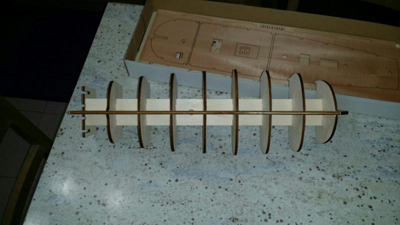

....praticamente il kit mi è stato regalato il 19 ...e solo oggi mi sono cimentato nel tagliare i pezzi delle ordinate e della chiglia per vedere se corrispondono con i piani!!! ...ovviamente in tutti questi giorni ho fatto man bassa di lettura del forum
...la prima cosa che ho notato è che la chiglia è difforme da quella rappresentata nella tavola ...è più lunga di 3 mm ...non so se questo potrà inficiare da subito i lavori!!!

Benvenuto Riccardo..ti auguro un buon cantiere,per quanto riguarda la difformità di cui accennavi non credo ci siano problemi,verifica comunque il tutto prima di incollare,ma penso che questo lo sai giá...

Benvenuto. Prova ad incastrare i pezzi a secco e dopo la verifica incolli. I kit a volte presentano qualche errore ma si rimedia.

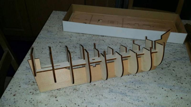

Grazie per il benvenuto... il problema dei 3 mm è che confrontando la disposizione delle ordinate del pezzo della chiglia con quelle del disegno le stesse non corrispondono ...quindi la mia paura è che per questo non corrispondano neanche i ponti!!! ...appena possibile oggi farò delle prove!!! ...chissà che non siano sbagliati i disegni?
Un altra cosa che vorrei chiedervi è questa... gli incastri tra chiglia e ordinate sono molto precisi... devo forzare un po per inserirle ...mi conviene limare un po i pezzi o è meglio così? ...scusate per tutte queste domande ...ma non vorrei partire con il piede sbagliato!!!

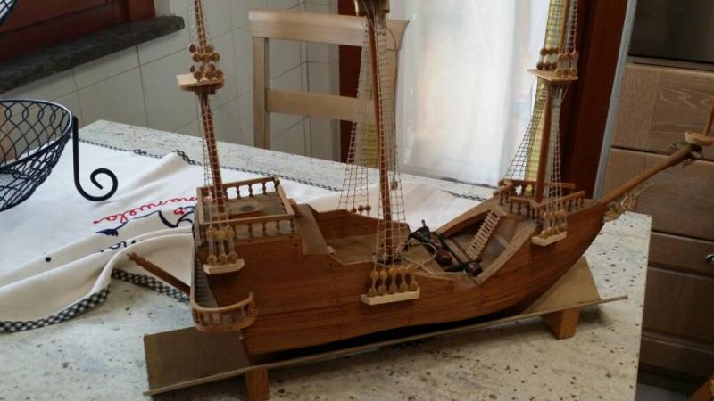

Nell'attesa di postare i risultati delle prove vi posto delle immagini del veliero di fantasia ancora work in progress. ..che verrà momentaneamente accantonato!!! ...vi risparmio per ora il primo modello ...quello che ho già diciamo terminato!!!

La manualità non ti manca per cui te la caverai benissimo con il tuo endeavour.

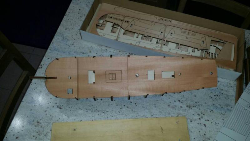

Allora ...i bimbi dormono! ...quindi via alle prove!!! ...malgrado i 3 mm a me sembra che lo scafo sia corretto!!! ...a questo punto forse è il disegno sballato! 😕
Ora per curiosità proverò se i ponti sono a misura!
Ecco le foto! ...che ne pensate?

Ok ...anche i ponti corrispondono quindi era il disegno della chiglia ad essere sballato!!! ...e domani se tutto va bene si procede con l'incollaggio!!! ...che colla mi consigliate per lo scafo?

Ciao! Buon inizio di cantiere! Stai tranquillo, 3 mm di differenza in un kit commerciale non sono niente di preoccupante, diverso è se fosse un vero progetto navale da cui ricavare un modello in arsenale. Vedrai che con il tempo qualche piccola discrepanza verrà fuori, ma tutto si risolve!
Per la colla, sulle parti strutturali e sul legno in generale, sempre meglio vinilica o alifatica, penetrano nelle fibre e hanno una buona elasticità. Non usare cianoacrilato tranne che per piccole cose dove ti serve rapidità, ma è sempre meglio un buon fissaggio e aspettare che asciughi la vinilica.
