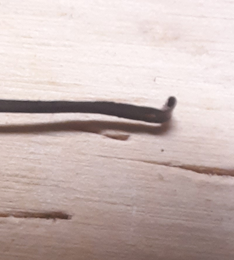

Ecco le foto, in sequenza:
1- Anella all' estremità della bindella, fatta con le pinze a becco tondo.

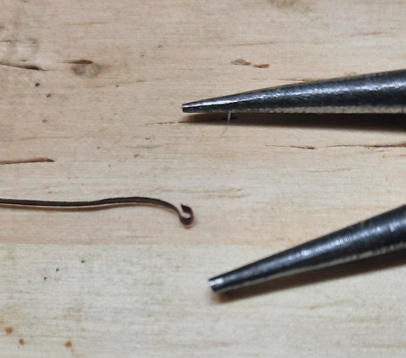

2- Anella "stretta" sul filo metallico con la punta delle pinzette, fermato con la colla cianidrica.
3- Tagliati gli esuberi, rimane la cerniera

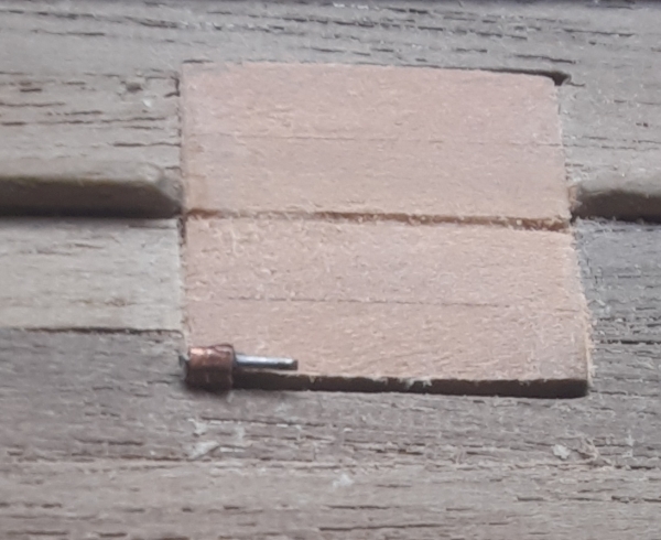

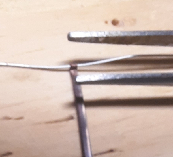

4 - Cerniera montata, infilata in una fessura fatta col cutter.

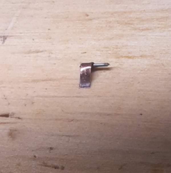

5 - Anella della parte mobile ricavata allo stesso modo, col filo metallico che poi sfilo
6 - Premontaggio sulla cerniera per segnare la misura

Le ciernierine sono poi da sistemare, sempre con le pinzette, prima di incollarle.
Per la colla cianidrica, io uso questo sistema: ne faccio cadere una goccia su un coperchio di vasetto da marmellata, poi uso il filo metallico sottile per prelevarne un po' e metterlo dove serve. La goccia non asciuga subito, in questo modo se ne possono distribuire quantità davvero piccole...
