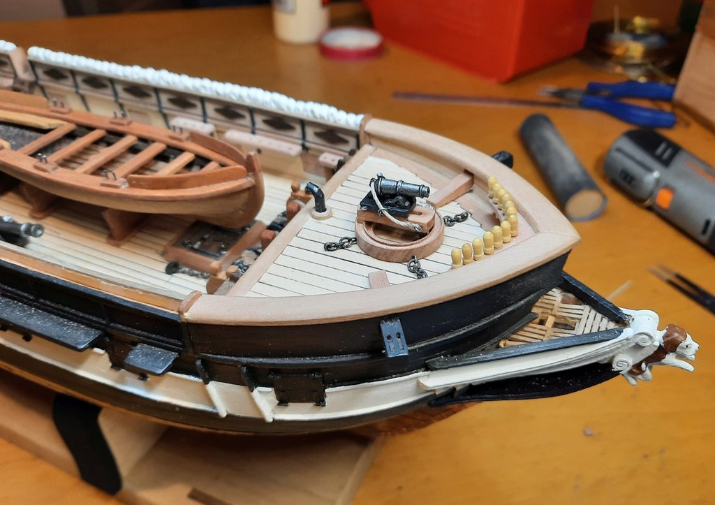

L' affollatissimo ponte del Beagle è praticamente terminato.

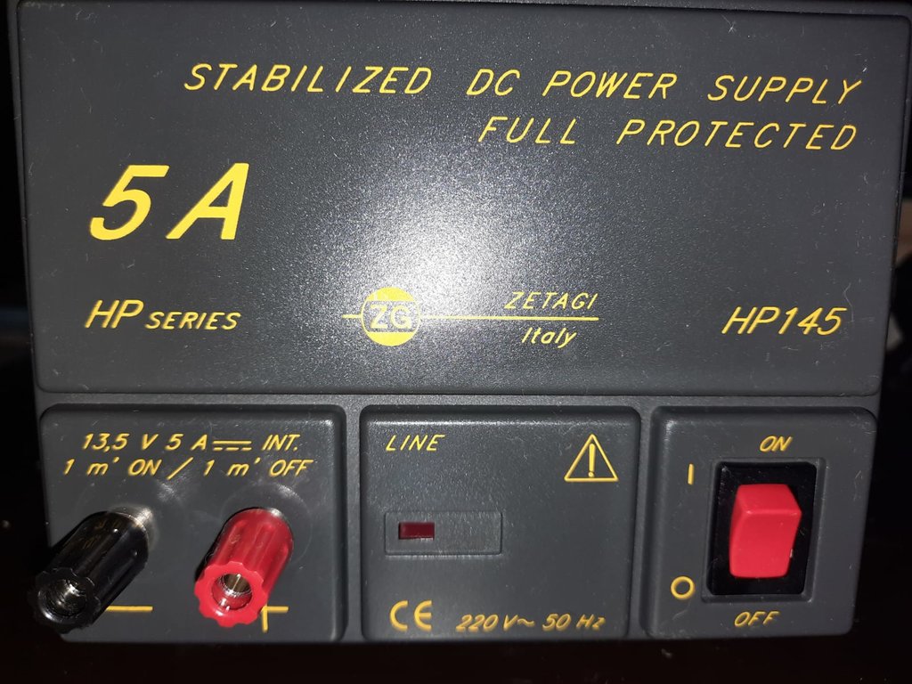

Ho questo alimentatore in foto, regalato da un'amico ma mai usato da me.
Pensi possa andar bene allo scopo?

Per la lega di cui parli, non ho mai provato ma potrebbe funzionare.
L' alimentatore mi pare vada bene, porta 5 A di corrente che non sono pochi a 13V...vedrai come frigge il bagno elettrolitico!!
Comunque: ricordo che, anche se si lavora a bassa tensione, l' alimentatore è connesso alla 220 V di rete...per cui attenzione!!!
Prima di mettere le mani nel liquido, spegnere l' alimentatore e ancora meglio staccare la spina, non si sa mai.
Anche a me piace il colore che assume l' ottone (o rame) brunito, in pratica è uno strato di ferro puro sottilissimo, si ossida anche molto rapidamente per questo va fissato.
