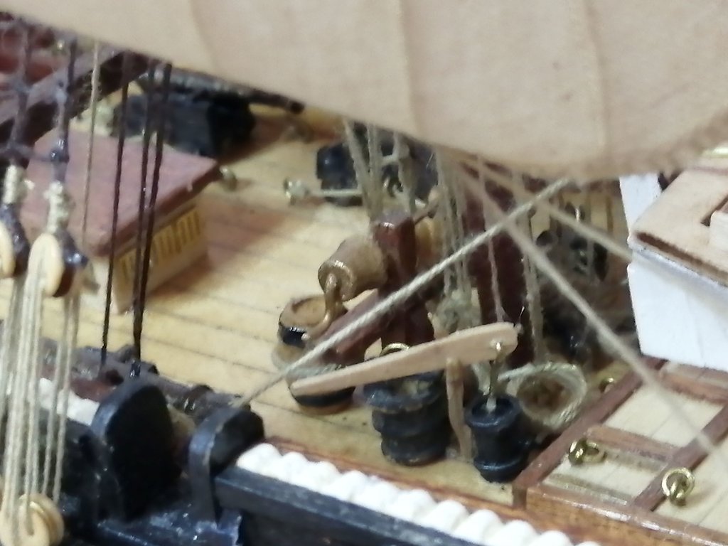

Ciao,
Bella scelta il Beagle della Occre...mi ci sono cimentato nel 2020 e l'ho ultimato agli inizi del 2021, lavorandoci saltuariamente, ovviamente.
Erano tanti anni che non mi dedicavo ad un veliero perciò ho dovuto riprendere certe manualità e ripescare dalla memoria le varie tecniche e soluzioni di montaggio, per cui non è stato facile arrivare in fondo, ma alla fine.....vedi la foto che allego per farti un'opinione del risultato.
In effetti ho riscontrato anch'io problemi di difformità di scala e proporzioni, anche su certi particolari, ma nel complesso la fornitura della scatola mi è sembrata buona.
Ora mi sto dedicando alla Santa Maria della Amati, ma sono all'inizio.
Ti auguro buon lavoro e divertimento
Valter
PS: se ti interessassero foto di dettaglio, fammelo sapere perchè devo ridurle di dimensione

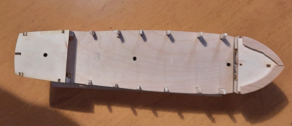

Vecchio 20-03-23, 01:12 PM   #7
Registrato dal: Mar 2021
residenza: Imola
Messaggi: 477
alberto58 è un newbie...
Grazie per i dettagli, li terrò presenti.
Le ordinate con le "corna" lunghe le ho messe io perchè il modo di realizzare la parte superiore dello scafo proposta dal kit, con quella striscia di compensato, non mi piaceva.
Ho fatto quindi alla maniera tradizionale, mettendo le ordinate allungate che poi saranno rimosse (come pure quei due pezzi di balsa a prua).
L'ho fatto anche per modificare un poco la sagoma che mi risultava troppo larga nella parte davanti.
Ho anche messo dei rinforzi e modellato prua e poppa con riempimento in balsa.
In questa fase si può ancora fare di tutto...
Adesso è pronta per il primo fasciame, ma dovrà aspettare che finisca il Gozzo...

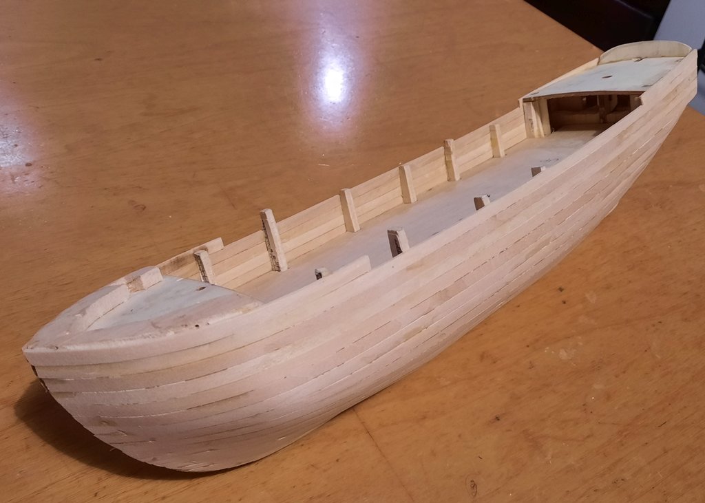

Fra un poco di "studio" sull' Amarante e la preparazione del suo cantiere, ho terminato il primo fasciame del Beagle, da finire di levigare....
Per adesso penso di andare avanti in parallelo con i due cantieri: uno per me "tostissimo" e questo che non voglio sottovalutare ma che è più, diciamo , rilassante...

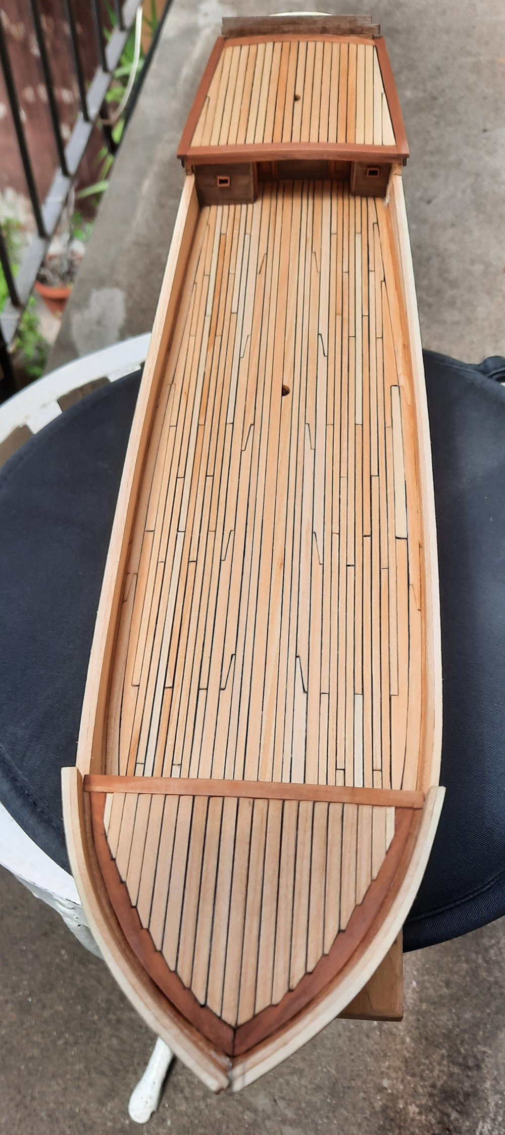

Il rivestimento del ponte è terminato. Stavo considerando se fare o meno la chiodatura, vista la scala...

Ciao Alberto58, io non ho messo chiodi sul ponte, li ho simulati con la matita��

Pensavo nel caso di usare uno spillo arroventato...prima provo!!

mi sembra una buona idea! Poi fammi sapere com'è venuto...

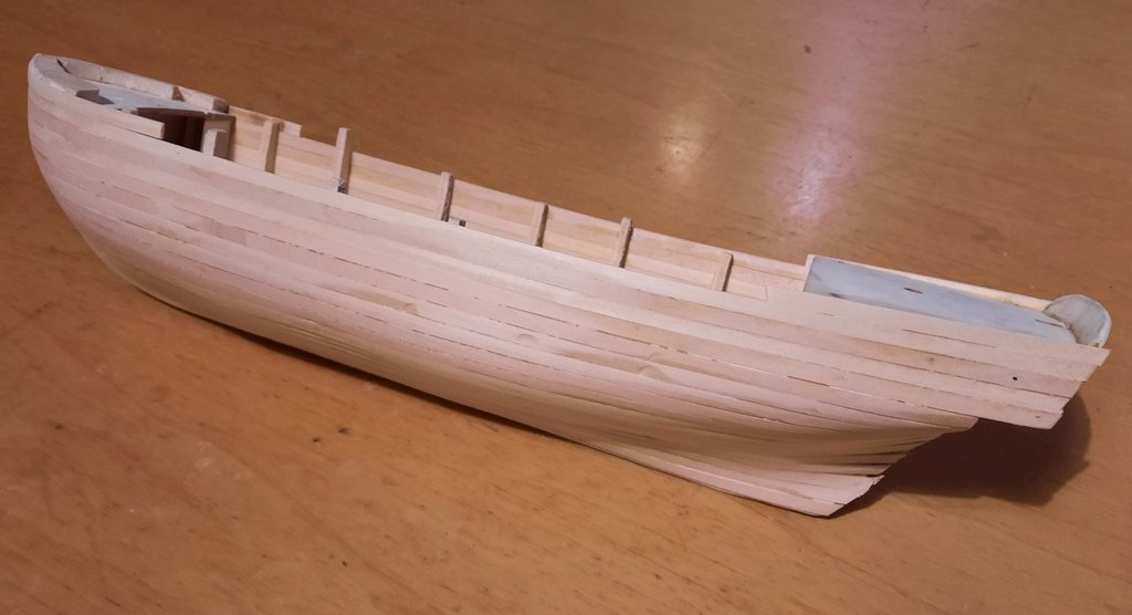

Aggiornamento sui lavori, che pianino procedono.
Ho un dubbio sull' incintone, che nel progetto è rappresentato come una unica tavola, ma è possibile? Dovrebbe essere un tavolone di circa 70 cm di larghezza, tra l' altro anche rispetto alla lunghezza non ci sono segni di interruzione di tavole...
Certo nel modello si possono utilizzare listelli affiancati e poi stuccati, ma nella realta?
Avrei anche intenzione, finito il secondo fasciame, di fare il rivestimento in rame.
Vedo che ci sono in commercio lastre già pronte (in scala 1:72 e fanno al mio caso), ma ho trovato anche rame in foglio di 0.1 mm di spessore. Sicuramente qualcuno ha fatto questa esperienza...
