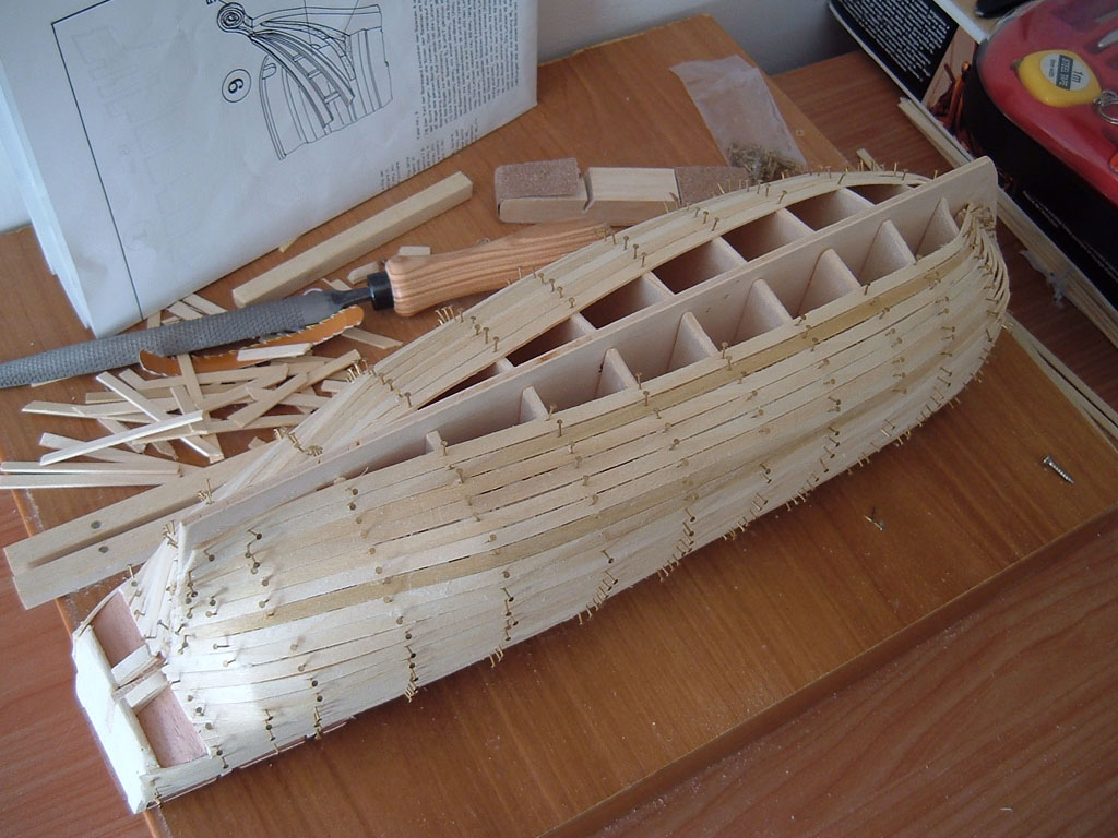

Lo scheletro

Grazie per le foto! Hai fatto un bel lavoro!
Ora avrei un paio di domande, se non ti dispiace
Ho sempre letto che gli scafi panciuti e tondeggianti possono dare più di qualche problema nella deposizione del fasciame. Visto che lo scafo del beagle mi sembra che abbia queste caratteristiche, hai riscontrato qualche difficoltà dovuta alla sua forma? come hai risolto i problemi?
Io ho costruito un modellino della Mamoli, che considero un entry-point, però ci sono almeno un altro paio di kit Mamoli che mi stuzzicano e che cercherò di costruire nei prossimi anni: la constitution e l'ultima arrivata Surprise. Sono curioso di conoscere la qualità e la quantità dei materiali forniti col tuo kit, visto che nella black prince ci sono pochi dettagli ed è impossibile fare una valutazione del genere. La qualità del legno mi è piaciuta (la quantità era giusta, mi sono avanzati un paio di listelli per il fasciame e qualche altro scarto), però ho trovato poco refe per le manovre e qualche dettaglio in plastica che stonava molto con tutto il resto (le finestre del lucernario sono da brivido...); potresti farmi una descrizione qualitativa dei materiali del beagle?

Allora,,
Per quanto riguarda il fasciame come sai l'HMS BEAGLE è un doppio scafo..
Il primo scafo, quello interno, è formato da listelli di TIGLIO, legno abbastanza morbido ma non sufficente per una modellatura dello scheletro. Per questo motivo ogni listello è stato prima posto a bagnomaria per qualche minuto, quindi fissato con colla vinilica per legno e fermato con chiodini per almeno 48ore (come si vede in foto). E' un lavoro lungo e noioso ma è la base di tutto! consiglio di lavorare con un po' di musica..
Il resto del fasciame è composto da listelli di: NOCE, MOGANO, ACERO, FAGGIO e altri legni minori. Su questi non ho avuto particolari problemi tranne per la quantità che risulta insufficente se non si opera una perfetta razionalizzazione dei tagli per non sprecare nemmeno un cm!
I materiali in ferro, piombo e plastica lasciano un pò a desiderare, ma con un pò di colore si riesce ad ottenere dei risultati soddisfacenti (vedasi la poppa)
Le manovre non sono semplicissime da ricostruire ma con un po' di attenzione agli schemi (che sono abbastanza chiari nel mio modello) e l'aiuto di pinzette (vanno bene anche quelle per sopracciglia) si riesce ad ottenere un buon risultato. Naturalmente le manovre non sono operative, ogni legatura è stata poi fissata con un punto di colla.
Ah dimenticavo, prima di montare gli alberi uno strato di coppale su tutto lo scafo donna allo stesso un bell'effetto!
spero di essere stato utile, cmq.. per la cronaca questo è il mio primo modello, quindi.. se ce l'ho fatta io...
