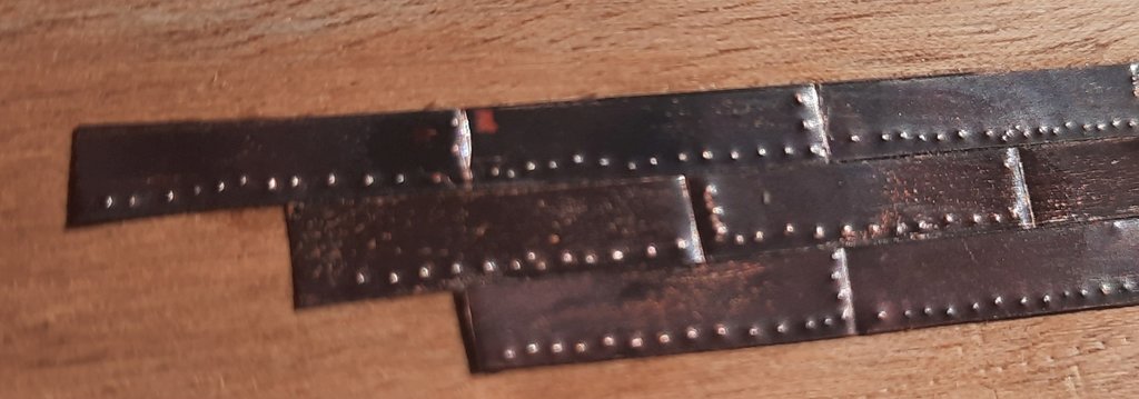

Altra prova per il rivestimento in rame. Ho raffittito il passo delle finte chiodature usando come punzone una utensile ricavato da un pezzetto di un seghetto da ferro. Inoltre, come qua suggerito:
https://www.modellini-navali.it/foru...scafo-in-rame/
ho lasciato a vista la parte concava, mi pare il risultato sia migliore del finto chiodo in rilievo...
Il motivo è che piantando un chiodo in una lastra di rame con sotto del legno, il rame si imbutsce e l' effetto che si percepisce è più una cavità che un rilievo...
Ho poi dato una passatina con la paglietta, l' effetto di invecchiamento comunque rimane eccome, e col tempo il rame si scurisce...

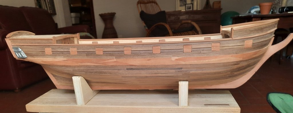

Infine, dopo varie prove, ho iniziato il rivestimento in rame...

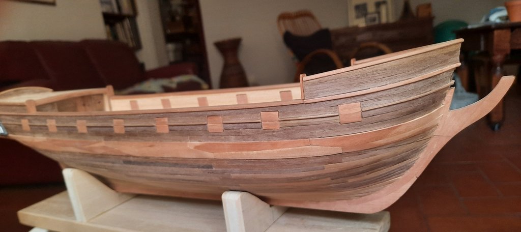

Rivestimento terminato su un lato. La parte inferiore della chiglia pensavo di lasciarla così: da qualche parte ho letto che non veniva rivestita perchè se sfregava sul fondale si sfasciava la parte inferiore del rivestimento...
Non so se è vero ma mi sembra verosimile.
Mi piacerebbe anche proteggere il tutto con una vernice trasparente (prima aspetto che l' ossidazione del rame sia più uniforme), ho provato con una epossidica bicomponente (quella per fare l' acqua per intenderci) ma mi sembra, appunto, troppo "bagnata".
Ho usato vinavil denso come colla, certo non è come incollare legno su legno e per questo pensavo con una "verniciata" di compattare il tutto...ma non voglio vada perso il colore naturale del rame...

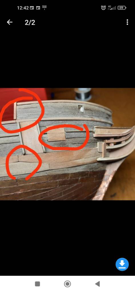

Caro Alberto, hai tante idee e la cosa mi piace. Da ogni tua foto viene fuori la passione e l'impegno che ci metti ma, se mi permetti, volevo sottolinearti una cosa che, secondo me, trascuri un poco: la tua cura delle finiture meriterebbe un po' più di tempo per evitare, ad esempio, che un "capodibanda in opera" abbia solo l'aspetto di un "listello incollato lì". Non mi fraintendere, anch'io sono lontano da questo traguardo ma di questa cosa ne ho fatto il mio scopo principale e benedico sempre tutto il tempo speso "in più".
Ti chiedo perdono se riterrai inopportuno questo intervento: non devi fare altro che dirmelo schiettamente e mi ritirerò in buon ordine!

Hai ragione e ti ringrazio della tua osservazione, tutta quella parte dovrà essere comunque verniciata e volevo fare la rifinitura prima appunto della verniciatura. Proverò a verniciare con pittura ad olio che ha un ottimo aspetto vellutato, il nero l'ho già provato con buoni risultati, riguardo al bianco, sempre ad olio, farò qualche prova.
Ottimo suggerimento la mano con vinavil diluito sul rame, mi sa che è l' unica cosa che ci può stare senza modificare troppo l' aspetto...
