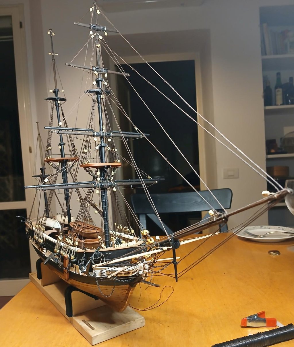

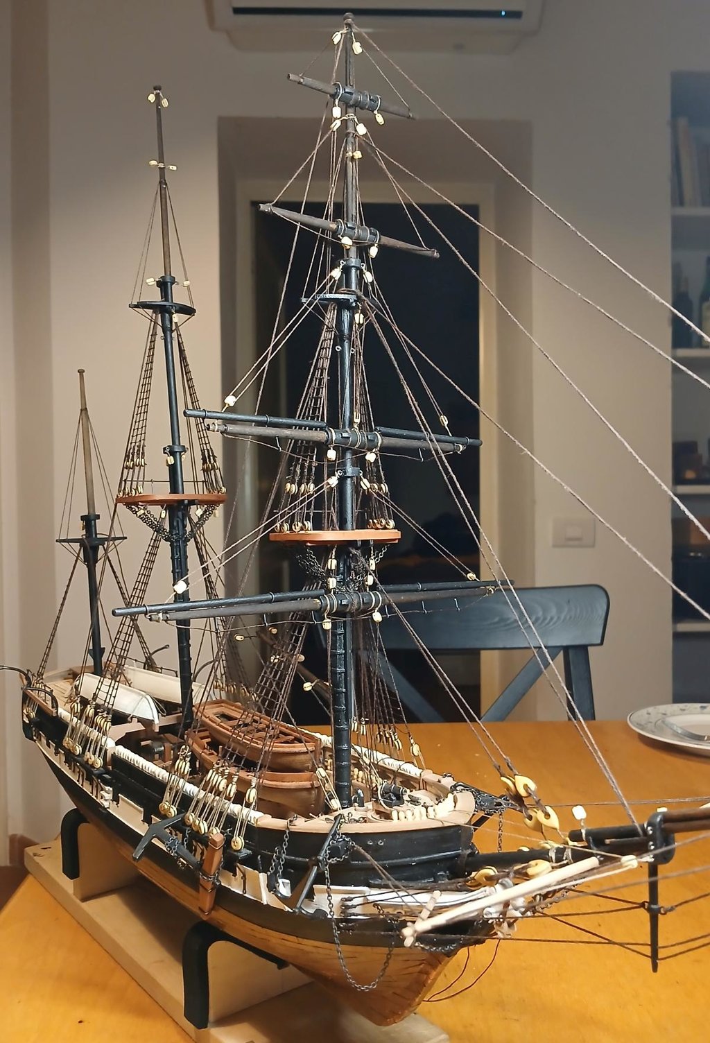

Alla fine ho deciso di tenere i pennoni spogli, come il Bounty che mi hai inviato, del quale avevo anche già usato il colore nero in abbondanza per alberi e pennoni....
L' effetto mi piace.
Il tuo consiglio è arrivato giusto giusto per posizionare correttamente i pennoni, grazie mille !!

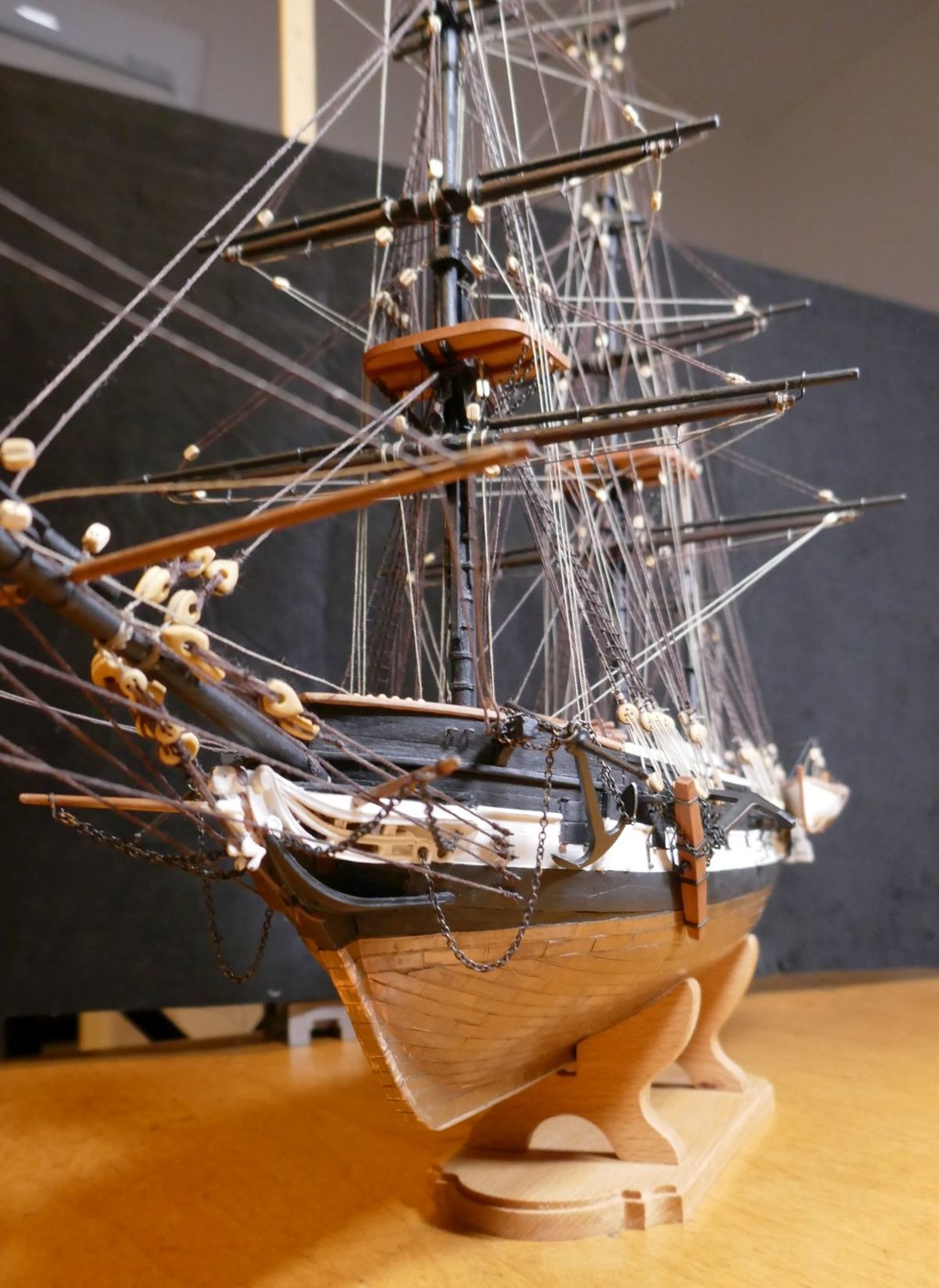

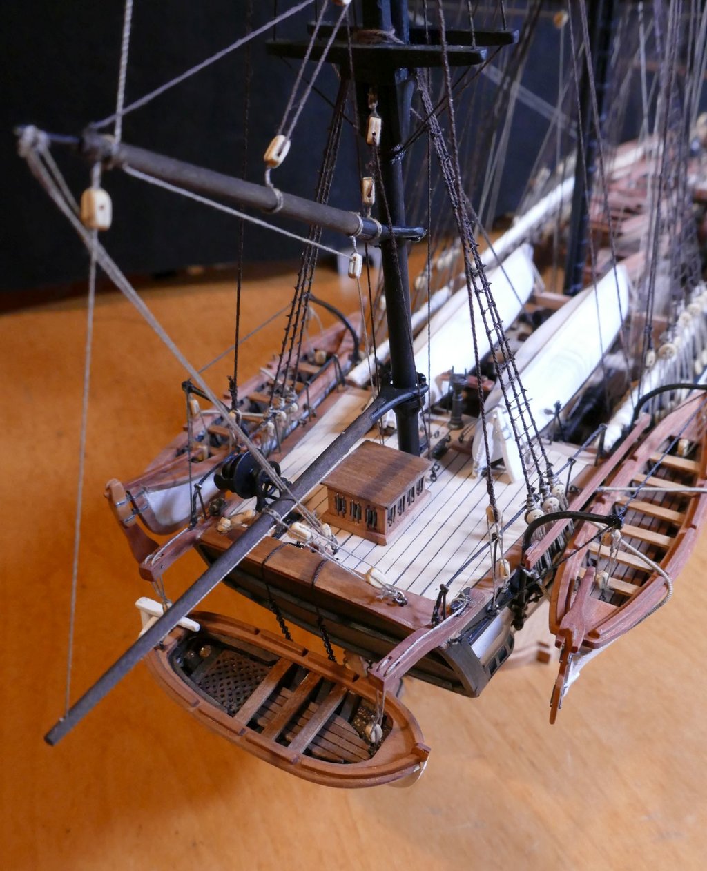

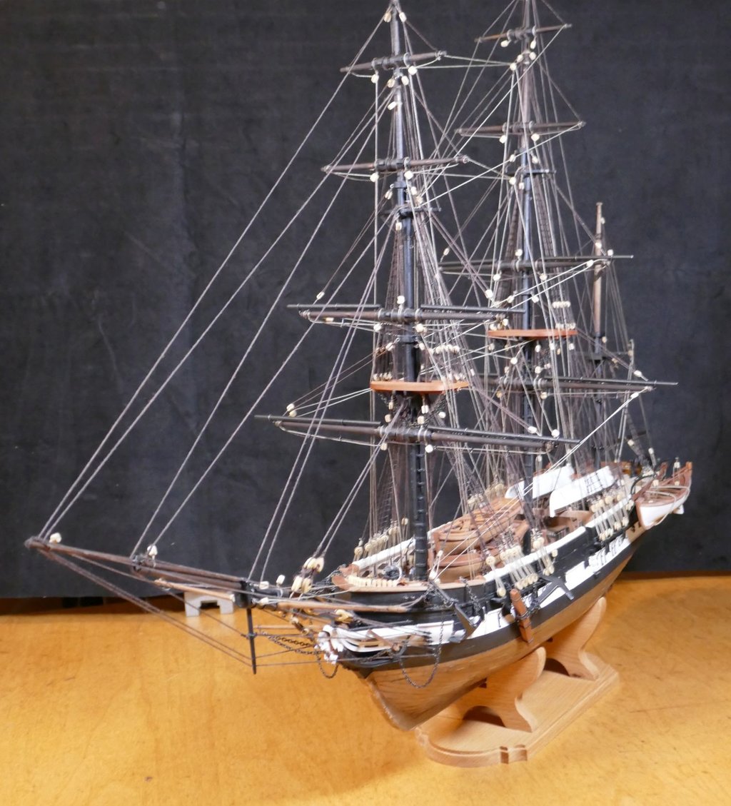

Un po' di foto del Beagle terminato.
