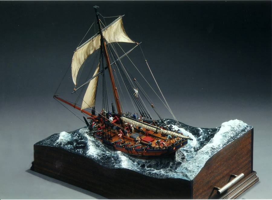

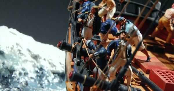

Originariamente inviata da El Draque Visualizza il messaggio
Che spettacolo di nave! Piacendomi molto,tempo fa cercai informazioni e mi imbattei in un diorama che rappresenta l ' Alert dentro un cassetto magari gia' lo conosci ma se ti interessa lo vado a cercare e te lo posto. Complimenti ancora
Ciao El Draque, certo che mi interessa, raccolgo tutto quello che trovo sull'Alert.

Vecchio 04-06-17, 07:41 PM   #708
L'avatar di El Draque
Registrato dal: Oct 2016
Messaggi: 217
El Draque è un newbie...
Ciao Sam 59,
ecco qua, purtroppo ho solo queste
HMS Alert 1777 (auto progettazione  - auto costruzione)-15c615c8976595535a792c7d6a4f1e30.jpg   HMS Alert 1777 (auto progettazione  - auto costruzione)-e5b697c8e8edf4e1bef37166ae3305c8.jpg   HMS Alert 1777 (auto progettazione  - auto costruzione)-e2db290eb8941be28dc5a57cde04f165.jpg

Vecchio 04-06-17, 08:27 PM   #709
L'avatar di sam_59
Registrato dal: Mar 2011
Messaggi: 2,189
sam_59 inizia ad ingranare.
Grazie!
Bravissimo il modellista che è riuscito ad inserire perfettamente il modello nella particolare ambientazione tempestosa rendendo molto bene il dinamismo generale dell'equipaggio!
Alberetto sghindato, marinaio sulle sartie, comandante poggiato al cannone che lo osserva con attenzione, equipaggio indaffaratissimo.

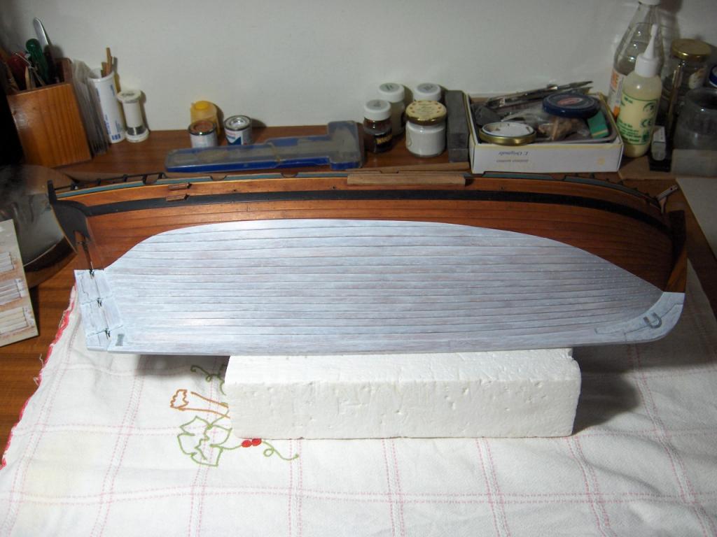

Vecchio 14-10-17, 05:35 PM   #710
L'avatar di sam_59
Messaggi: 2,189
Buonasera, i lavori riprendono dopo una lunga pausa estiva.
Sono stato parecchio combattuto a decidere se colorare o meno l'opera viva. La paura era quella di rendere invisibili le giunzioni dei vari pezzi che compongono la chiglia e di coprire molti dettagli relativi alla chiodatura del fasciame, oltre che compromettere la bellezza del legno a vista.
Alla fine mi son deciso a favore di un maggior realismo: il pattume doveva esserci ma volevo coprire il meno possibile i dettagli.
Così ho proceduto a pennello, dando una prima mano scarsa e diluitissima di smalto bianco Humbrol (una schifezza di prodotto che già si presentava denso come una gelatina alla prima apertura del barattolino appena comprato).
Alla prima mano ne è seguita una seconda e quindi due mani tiratissime di bianco ad olio. A pittura ben asciutta ho "lavato" il tutto con acqua ragia sporcata con terra di siena naturale mista ad una punta di bruno VanDyck.
Le varie fasi nella sequenza di foto
HMS Alert 1777 (auto progettazione  - auto costruzione)-hpim2430.jpg   HMS Alert 1777 (auto progettazione  - auto costruzione)-hpim2437.jpg   HMS Alert 1777 (auto progettazione  - auto costruzione)-hpim2439.jpg
HMS Alert 1777 (auto progettazione  - auto costruzione)-hpim2440.jpg   HMS Alert 1777 (auto progettazione  - auto costruzione)-hpim2442.jpg   HMS Alert 1777 (auto progettazione  - auto costruzione)-hpim2447.jpg
HMS Alert 1777 (auto progettazione  - auto costruzione)-hpim2448.jpg   HMS Alert 1777 (auto progettazione  - auto costruzione)-hpim2455.jpg
Vecchio 14-10-17, 07:01 PM   #711
L'avatar di Omar77
Registrato dal: Dec 2016
residenza: Iglesias
Messaggi: 781
Omar77 inizia ad ingranare.
Complimenti, un bel taglio netto con il colore e nessuna sbavatura. Attraverso il bianco si intravede il lavoro di chiodatura e la chiglia quindi tutto ok bravissimo!!!
Vecchio 14-10-17, 07:38 PM   #712
L'avatar di mtbbiker
Registrato dal: Nov 2016
residenza: Umbria
Messaggi: 580
mtbbiker inizia ad ingranare.
wow,wow,wow,rimango bocca aperto,fantastico anche la spiegazione dei vari passi con il colore,wow !!

Vecchio 14-10-17, 11:08 PM   #713
L'avatar di Azzio1973
Registrato dal: Mar 2015
Messaggi: 3,510
predefinito HMS Alert 1777 (auto progettazione - auto costruzione)
Caro Sam, scusa se mi permetto di dare la mia modestissima opinione......e che caxxo!,!
È pur vero che ormai ci hai abituati alle tue chicche, ma un lavoro così ben fatto merita di essere guardato e riguardato per apprezzarne i dettagli....grande mano complimenti!!
Ti seguo sempre volentieri e ben tornato.
Vecchio 15-10-17, 07:20 AM   #714
Messaggi: 217
Ciao Sam, ben tornato.
Complimenti per il coraggio e in tutta onesta' ti diro' che la mia prima reazione e' stata noooo era cosi' bello al naturale mo poi ho riguardato piu' volte le foto e ogni volta che le rivedevo pensavo va be' non è poi cosi' male , ma si ha fatto bene, pero' mi piace , che fig.ta!

Vecchio 16-10-17, 08:36 AM   #718
L'avatar di sam_59
Messaggi: 2,189
un ringraziamento a tutti per i vostri pareri che, non lo nego, mi sono di gran conforto per quanto ho fatto.
........ in tutta onesta' ti diro' che la mia prima reazione e' stata noooo era cosi' bello al naturale mo poi ho riguardato piu' volte le foto e ogni volta che le rivedevo pensavo va be' non è poi cosi' male , ma si ha fatto bene, pero' mi piace , che fig.ta!
El Draque, in tutta onestà ti dirò che la tua reazione è stata esattamente uguale alla mia
ciao a tutti
Vecchio 16-10-17, 11:14 AM   #719
L'avatar di Killik
Registrato dal: Jan 2012
Messaggi: 3,913
Killik inizia ad ingranare.
Ciao Sam!
OTTIMISSIMO!!!! WOW WOW WOW!!!!
Cavoli, io ho dipinto le pareti della dacia (scala 1:1) mascherando con lo scotch, e mi sono venute le sbavature lo stesso!!!
Ma come @#]@##@##@ hai fatto????
Lancia 4 remi
Lancia 10 remi
Vecchio 16-10-17, 11:31 AM   #720
L'avatar di sam_59
Messaggi: 2,189
Ciao Sam!
ciao Killik,
ho usato l'ottimo nastro per mascherature della Tamiya, abbastanza flessibile per assecondare le curve, ottima aderenza e rimovibile senza lasciare residui di colla. Poi qualche accortezza come pochissimo colore sulla punta del pennello e passate dirette dal nastro verso lo scafo.
Avevo fatto qualche prova con comune nastro da carrozziere ma il risultato non era minimamente paragonabile.
