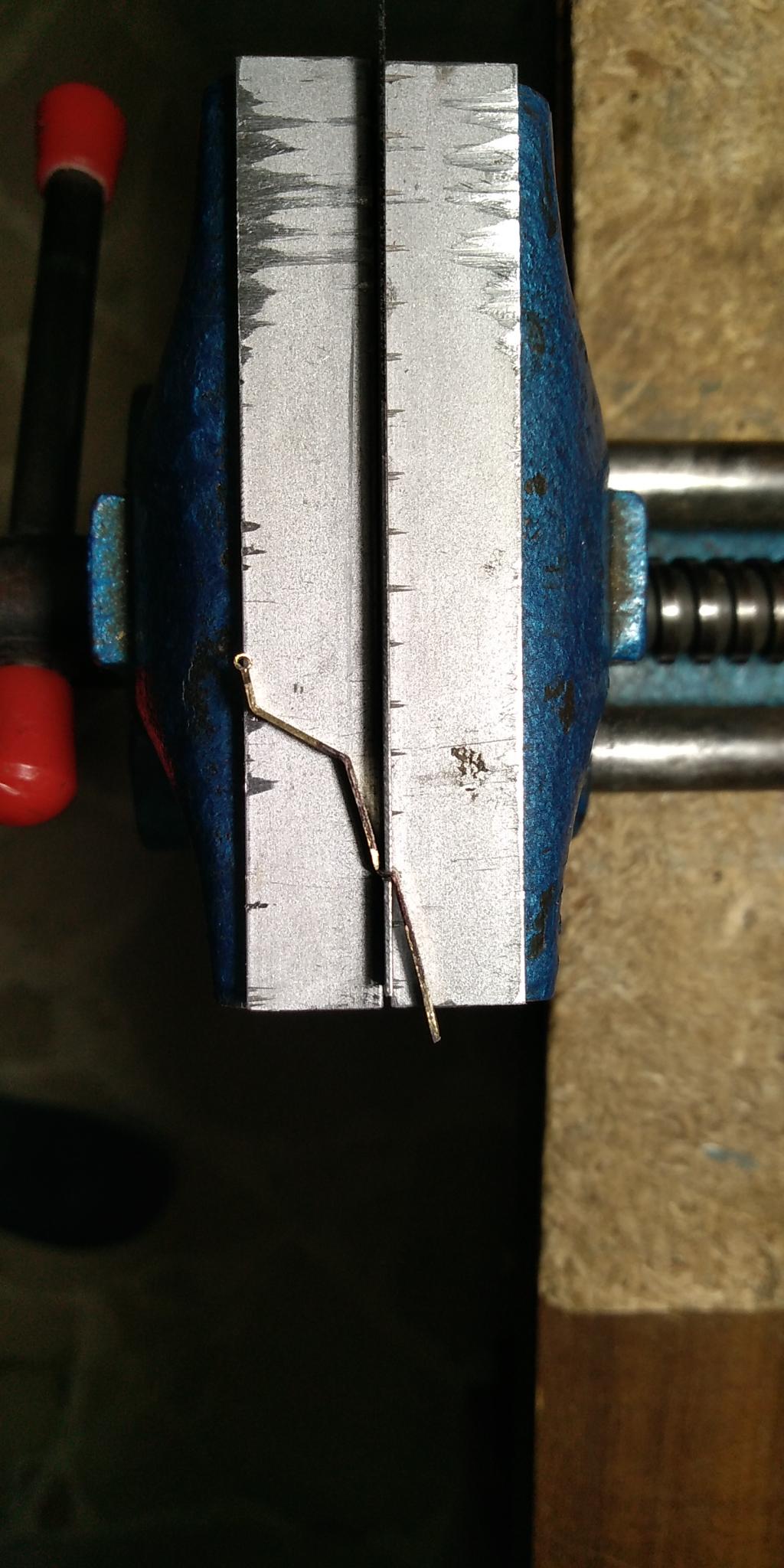

Giusto per completare l'argomento lande, avevo dimenticato di dire che sono state realizzate da striscioline di ottone da 2/10, piegate in due in modo da poter formare un occhiello, e saldate a formare un unico pezzo.
Rifinitura con limette e piegature eseguite con una bandella di acciaio armonico.

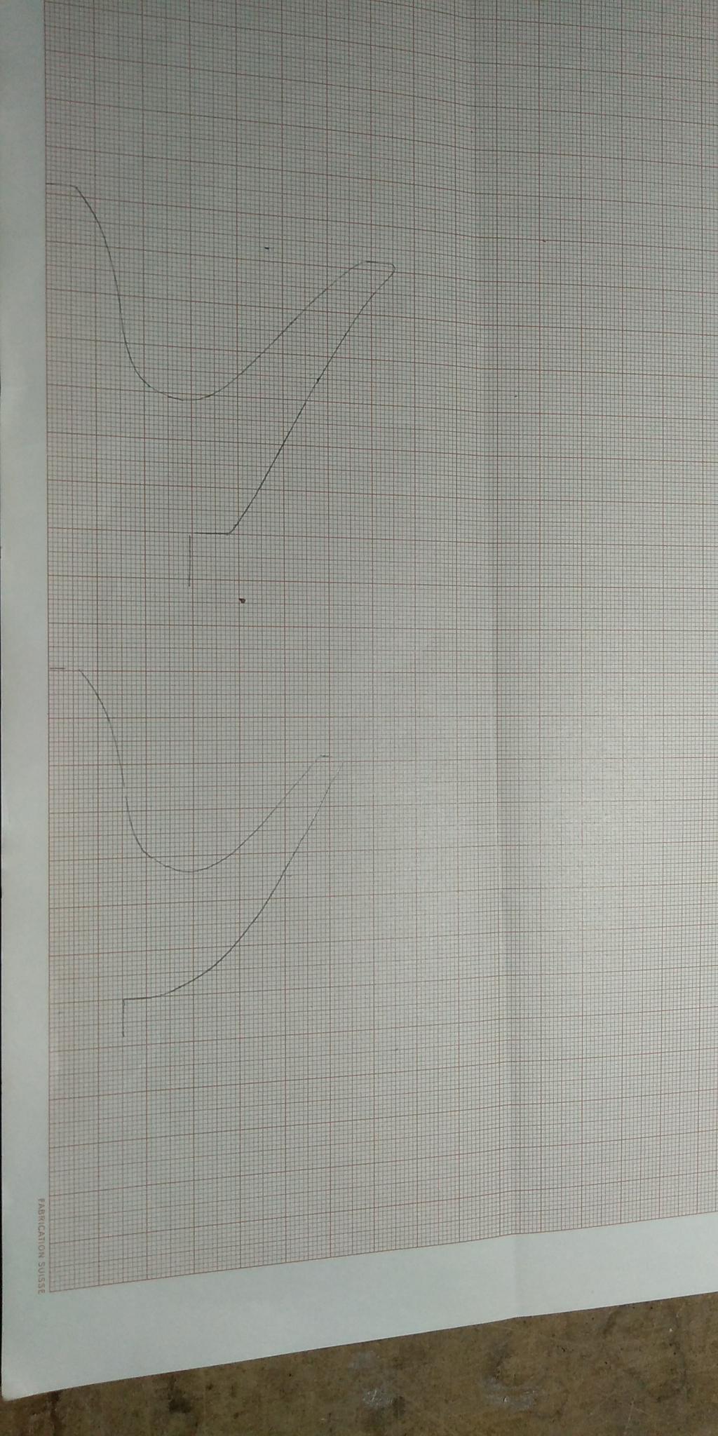

Dal momento che mi appresto a cominciare con l'alberatura, e che poi mi sarà difficile movimentare il modello, ho dedicato qualche ora alla realizzazione dell'invasatura definitiva. Qualcosa di semplice e stabile da applicare ad una base o al fondo di una bacheca.
Ho iniziato preparando delle mezze dime in compensato riproducenti i contorni di appoggio dello scafo.
Ho quindi riportato i mezzi contorni su carta millimetrata, importato il disegno in cad e ridisegnato il tutto ottenendo di disegni da incollare su tavoletta di legno da 1 cm.
Per tagliare, non avendo un traforo decente, ho prima eseguito dei tagli paralleli sino ai contorni e poi ho eliminato il superfluo con un traforo grossolano.
Sagomatura a lima, carteggiatura e montaggio sull'asse di unione.
