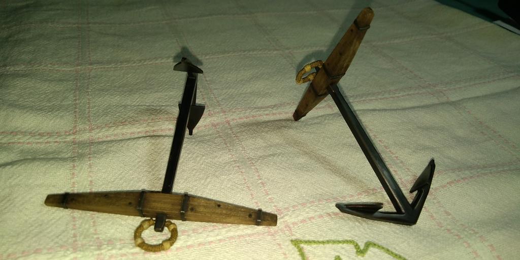

ogni tanto ritorno.
Ancore autocostruite:
HMS Alert 1777 (auto progettazione  - auto costruzione)-img_20191126_190716.jpg   HMS Alert 1777 (auto progettazione  - auto costruzione)-img_20191126_190233.jpg

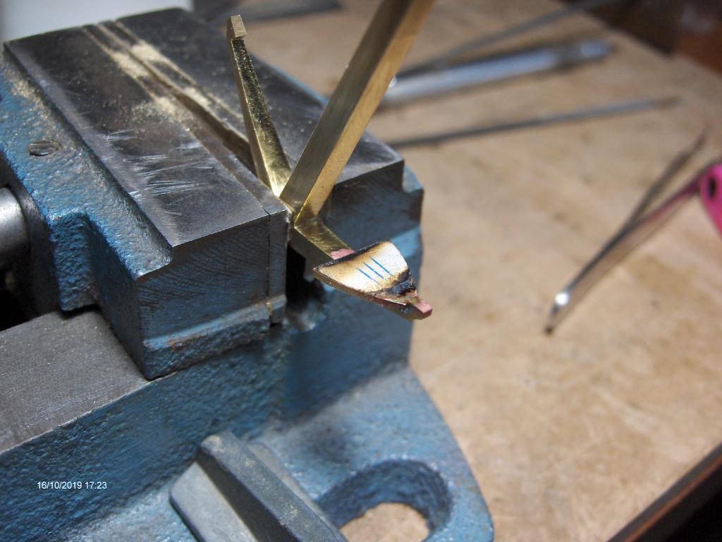

ciao Sergio, allego qualche foto e due parole:
le ancore sono in ottone, ritagliate da lamiera di 4 mm, le patte da lamierino da 1 mm.
Ho tagliato a mano, tenendomi abbondante, e poi ho rettificato con lima e levigatrice a disco (dove possibile). Procedo rastremando marre e fusto ed applico il ringrosso che servirà a bloccare il ceppo in legno.
HMS Alert 1777 (auto progettazione  - auto costruzione)-1.jpg   HMS Alert 1777 (auto progettazione  - auto costruzione)-3.jpg   HMS Alert 1777 (auto progettazione  - auto costruzione)-6.jpg
HMS Alert 1777 (auto progettazione  - auto costruzione)-11.jpg   HMS Alert 1777 (auto progettazione  - auto costruzione)-16.jpg

segue la saldatura delle patte e la smussatura di vari spigoli.
HMS Alert 1777 (auto progettazione  - auto costruzione)-18.jpg   HMS Alert 1777 (auto progettazione  - auto costruzione)-22.jpg
