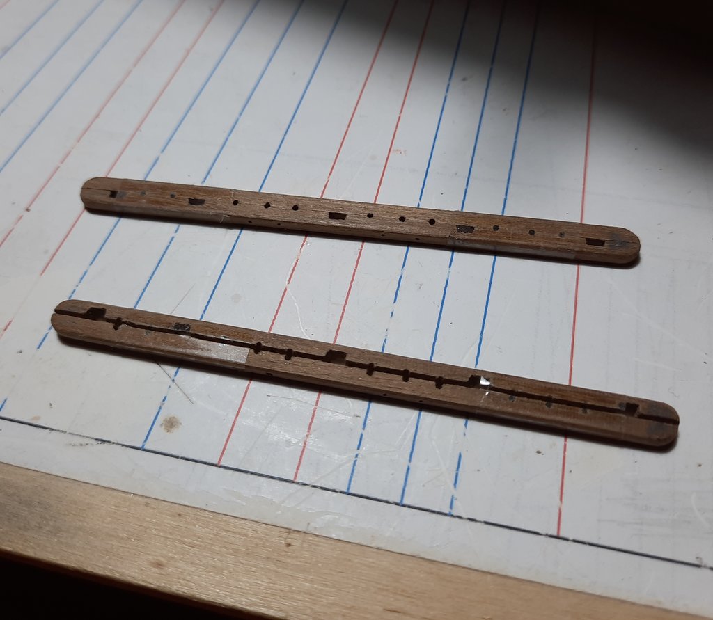

La monografia dell'Alert è carente per quanto riguarda la presenza delle cavigliere destinate alle manovre di pennoni e vele.
Mancando la possibilità di applicarle all'impavesata e prendendo spunto da altri modelli visti sul web, ho scelto di applicarle alle sartie.
HMS Alert 1777 (auto progettazione  - auto costruzione)-20220922_185902.jpg   HMS Alert 1777 (auto progettazione  - auto costruzione)-20220922_191508.jpg   HMS Alert 1777 (auto progettazione  - auto costruzione)-20220922_195631.jpg

Tutto ben curato e prettamente realistico come ormai ci hai abituati sin dall'inizio, peccato che la monografia sia carente per l'aspetto da te citato, ma vedo che stai risolvendo alla grande, complimenti
