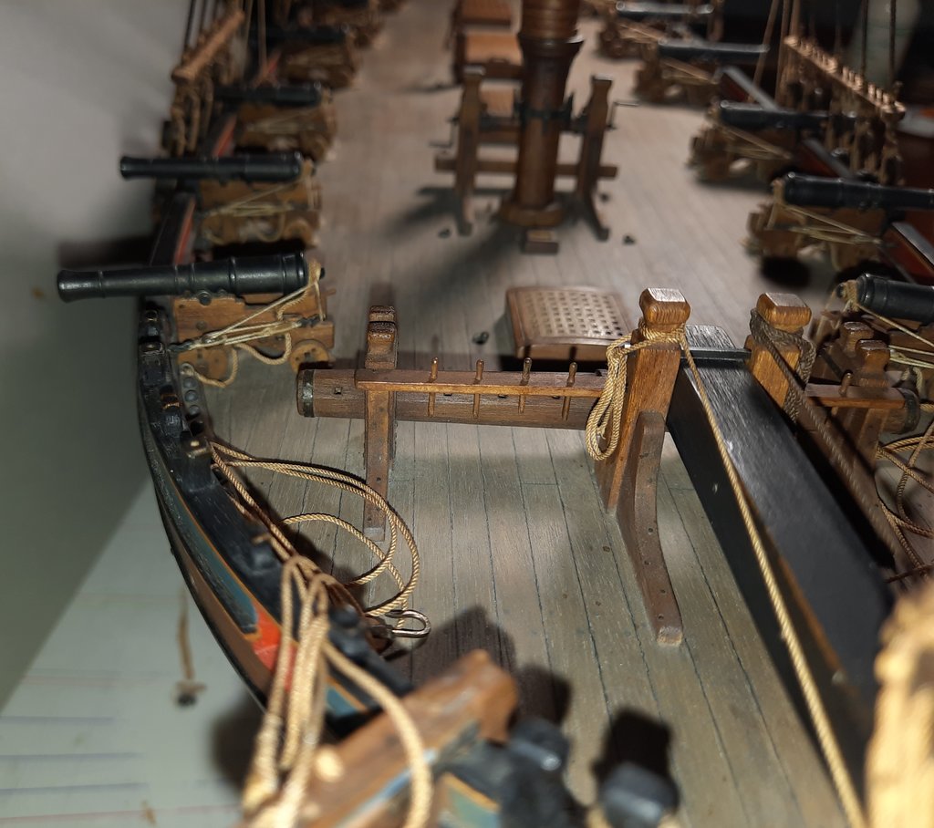

Belli i ganci delle gruette, sezione quadra, piace anche a me smartellarli. Proprio come forgiati in fucina! 🪝
Delle millemila(?)domande da farti solo una te ne pongo (per ora): come ottieni le mortase dell'argano? Sono così piccole! Dalle foto non sembrano passanti..ho cercato su e giù per il WIP ma poi altre foto mi distraggono.
Black buccaneer non è in linea   Rispondi quotando
Vecchio 02-01-23, 01:08 PM   #954
L'avatar di sam_59
Registrato dal: Mar 2011
Messaggi: 2,290
sam_59 inizia ad ingranare.
Le mortase sono passanti, sono state forate e poi ho dato la forma quadra forzando nei fori un chiodo sagomato in punta a formare una piramide a base quadrata.
Qui, attraverso una mortasa si intravede un po di ponte e si intravede anche un quadrotto di ottone che poi ho usato, a mo' di sgorbia, per rettificare i fori.

Ottimo e chiaro! Incamerato. Tra non molto dovrò farle nell'argano della "piccola" Nina ed altrettanto vicine, spero, sono le mortase dei forcacci del Rochefort. In quest'ultimo caso, però, non saranno passanti ed asportare i trucioli non sarà una bazzecola: a tempo debito, se posso, ti 'nquieterò per un parere..
Fissore in una sua monografia usa quadrelli di ferro o limette ad ago arroventate, sempre quadrate. Forse carbonizzando le superfici interne della "mortasina" il legno, polverizzato, si estrae meglio. Vedremo.
