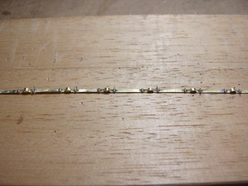

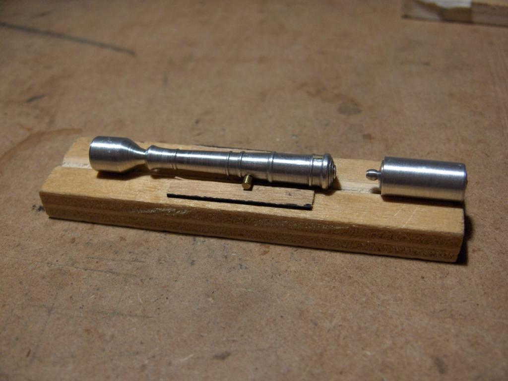

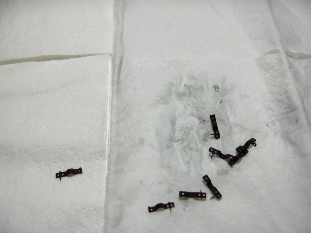

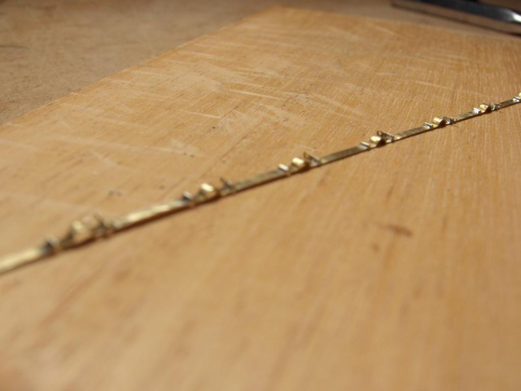

Buongiorno,
periodo modellistico poco fruttifero, quindi solo pochi e piccolissimi avanzamenti lavori.
Dopo aver rotto il master del cannone alla culatta, ho dovuto rimediare ricreando la parte rotta con l'utilizzo di un gambetto Amati con testa a pallina forata e un pezzetto di filo d'ottone per tappare il foro.
A seguire ho iniziato la formazione dei copri orecchioni. Ho utilizzato uno stampo in metallo per formare il semicerchio, e una maschera di montaggio per effettuate le saldature e ottenere più pezzi uguali.
Viste le dimensioni minime, ho preferito saldare le chiavi di bloccaggio dei copriorecchioni le quali verranno poi chiuse da un piccolissimo cavallotto ad "U".Le chiavi sono state ricavate battendo dei chiodini da 0.5 mm e forando nella parte più larga.
Approfitto per augurare a tutti gli amici del forum un sereno Natale e porgere i migliori auguri per il nuovo anno.. A presto

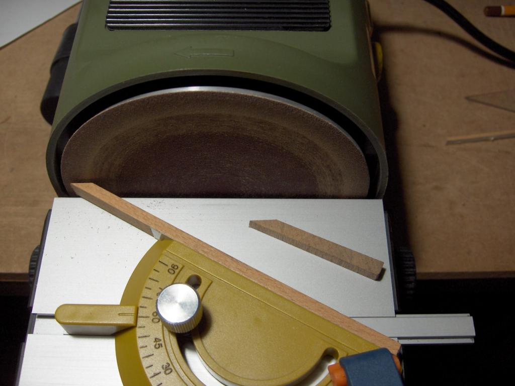

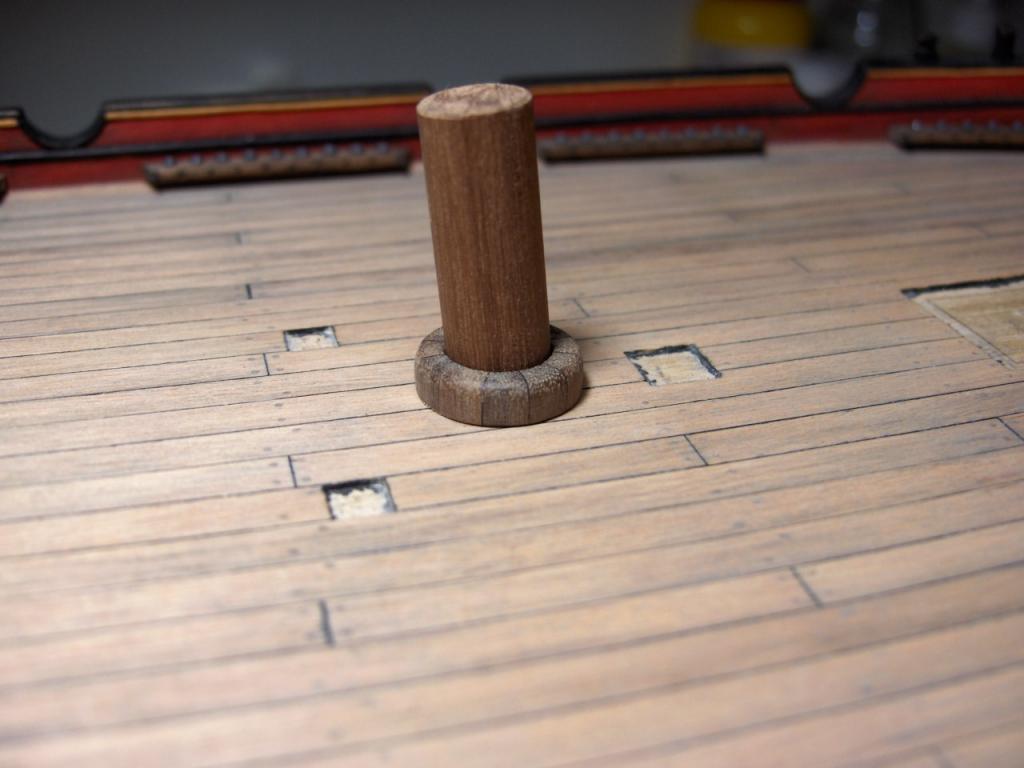

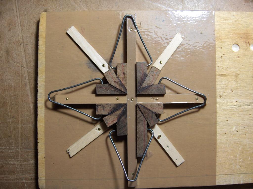

In attesa di trovare un momento propizio per dedicarmi alla fusione delle canne (non pensate male) ho messo in cantiere la realizzazione dei cugni dell'albero.
Dodici cunei realizzati con la levigatrice e incollati a più riprese tra loro sino ad ottenere un disco. Il disco viene ridotto allo spessore corretto e forato al centro con inclinazione uguale a quella tra il ponte e l'albero. Si riduce quindi al diametro finale, si rifinisce, e si prova

Ciao Sam
Che colla hai usato vinilica annerita per una migliore simulazione?
