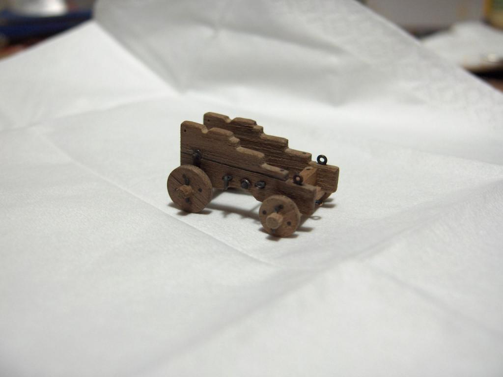

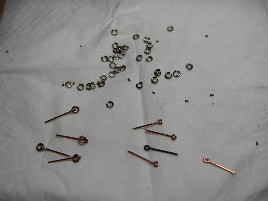

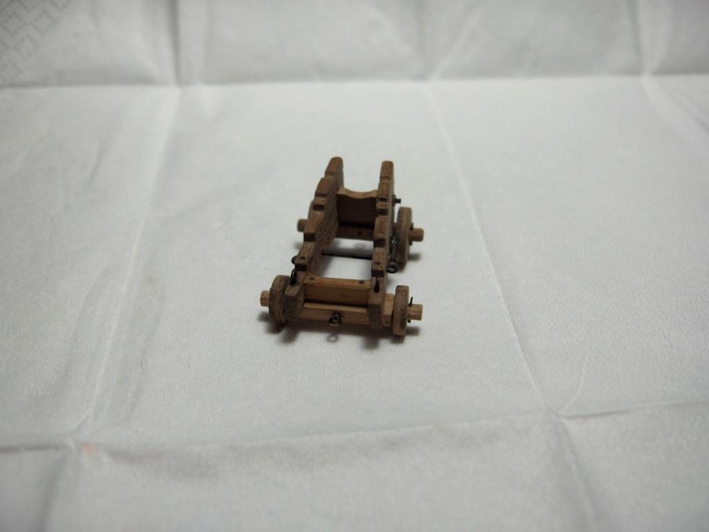

Buongiorno,
il lavoro sugli affusti sta portando via più tempo di quanto avevo immaginato, sono tanti i piccoli particolari in metallo da realizzare in serie e possibilmente tutti uguali tra loro.
Ho cominciato inserendo i due tiranti degli aloni e le relative rondelle laterali (da saldare).
Segue la costruzione dei golfari, realizzata con occhielli finissimi Amati modificati (riducendo il diametro dell'anello) e chiusi con brasatura a stagno. Ad alcuni di questi è stato aggiunto l'anello per il passaggio della braca (realizzato arrotolando un pezzo di filo telefonico attorno ad un tondino di ferro e tagliando).
In ultimo le chiavi di fermo per le ruote (ricavate da chiodini finissimi Amati, tagliando la testa e ribattendo con il martellino).
A stasera con qualche foto dei pezzi montati sull'affusto.
HMS Alert 1777 (auto progettazione  - auto costruzione)-hpim2207.jpg   HMS Alert 1777 (auto progettazione  - auto costruzione)-hpim2210.jpg   HMS Alert 1777 (auto progettazione  - auto costruzione)-hpim2214.jpg
HMS Alert 1777 (auto progettazione  - auto costruzione)-hpim2216.jpg   HMS Alert 1777 (auto progettazione  - auto costruzione)-hpim2217.jpg   HMS Alert 1777 (auto progettazione  - auto costruzione)-hpim2218.jpg

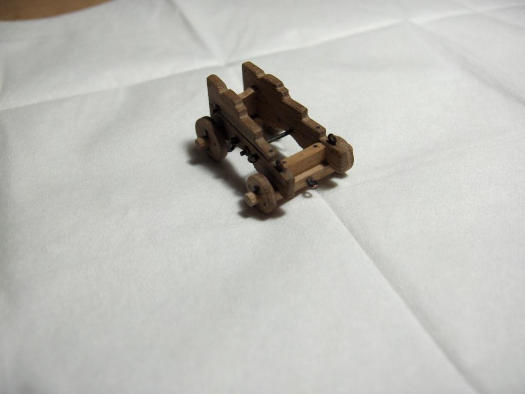

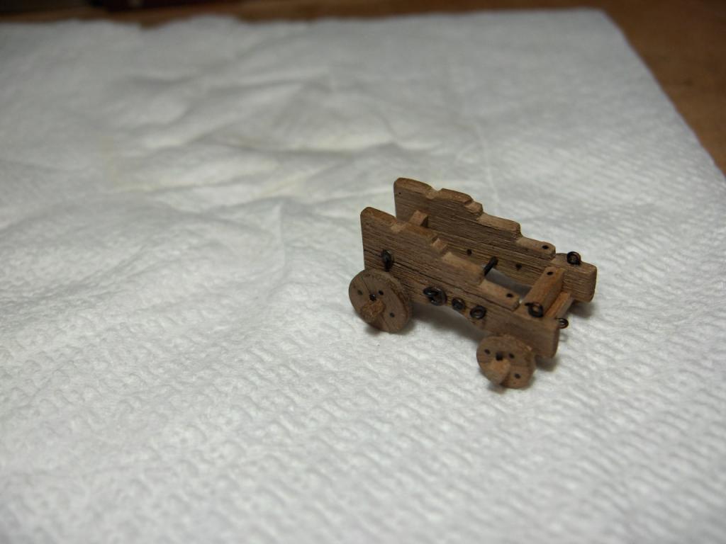

stato attuale lavori:
HMS Alert 1777 (auto progettazione  - auto costruzione)-hpim2222.jpg   HMS Alert 1777 (auto progettazione  - auto costruzione)-hpim2226.jpg   HMS Alert 1777 (auto progettazione  - auto costruzione)-hpim2227.jpg
HMS Alert 1777 (auto progettazione  - auto costruzione)-hpim2228.jpg   HMS Alert 1777 (auto progettazione  - auto costruzione)-hpim2229.jpg   HMS Alert 1777 (auto progettazione  - auto costruzione)-hpim2230.jpg
HMS Alert 1777 (auto progettazione  - auto costruzione)-hpim2231.jpg   HMS Alert 1777 (auto progettazione  - auto costruzione)-hpim2232.jpg   HMS Alert 1777 (auto progettazione  - auto costruzione)-hpim2233.jpg
