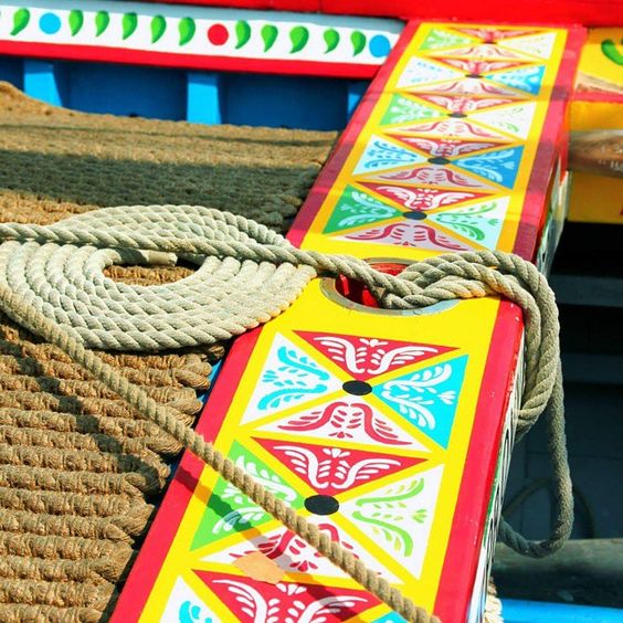

Vorrei sottoporre ai vostri commenti il primo esperimento di decorazione della barca vintage.
Cosa ne pensate? Considerate che si tratta di una superficie di 8x35mm.
Di seguito un esempio di quello che avrei voluto riprodurre
Alcuni gozzi da lavoro della Sicilia orientale-8faf670a6368cf9c14cc58606da64661.jpg
Inviato con il mio SM-A750FN - Scarica l‘app del Forum di Modellismo.net

Vecchio 11-04-21, 11:32 AM   #131
L'avatar di trinchetto
Messaggi: 7,853
Viste le dimensioni il risultato è notevole! Complimenti
Vecchio 11-04-21, 12:20 PM   #132
L'avatar di AldoZ24
Registrato dal: Aug 2020
residenza: Roma - Sicilia
Messaggi: 298
AldoZ24 è un newbie...
Dici che vale la pena iniziare a decorare la barca più bella con questa tecnica?
