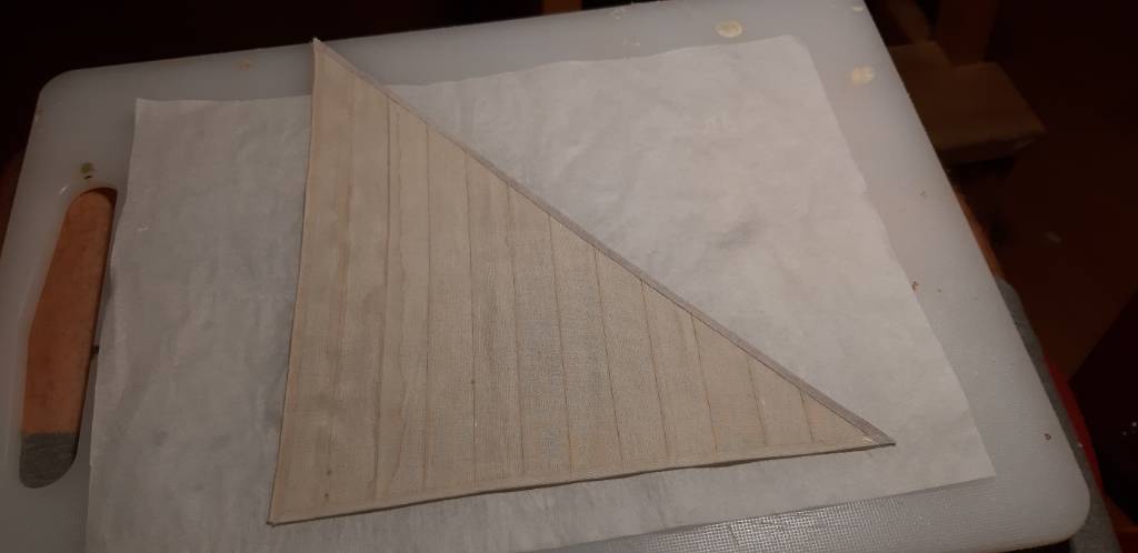

Su uno strato di carta forno distendo il primo ferzo, su questo posiziono e blocco un primo righello lasciando sporgere giusto la quantità che intendo sovrapporre, circa 1.5mm.
Sulla sottile fettuccia sporgente sovrappongo il secondo ferzo a secco e blocco con un secondo righello lasciando una sottile feritoia sempre pari circa alla larghezza di sovrapposizione. In questa fase non metto carta forno anche sopra visto che la colla non dovrà toccare i righelli.
A questo punto con la siringa distribuisco un sottile filo di colla che per capillarità bagna entrambi gli strati. Dopo una prima parziale asciugatura tolgo il primo righello e ripasso con un secondo filo di colla non dove i tessuti si sovrappongono ma proprio dove il secondo finisce sul primo.
Dopo ancora qualche minuto di asciugatura parziale tolgo molto delicatamente anche il secondo righello, copro con carta forno anche sopra e metto tutto sotto pressa fino ad asciugatura completa che fortunatamente con questo caldo non tarda ad arrivare.

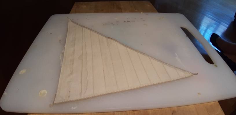

In una serata di lavoro, diciamo un paio d'ore davanti alla TV avevo fatto i primi 7 ferzi, il giorno dopo dedicando buona parte del pomeriggio e della sera ho completato i 15 che mi ero prefissato per le due barche.
Ecco il lenzuolino completo che tagliato in diagonale mi darà le due vele, la parte più macchiata andrà sul modello cavia, quella migliore sull'altra.

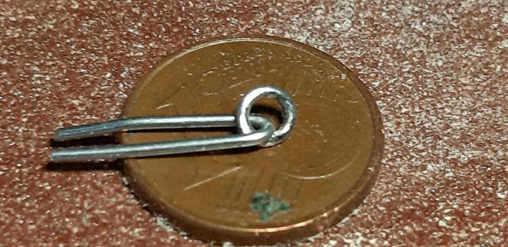

Ho iniziato arrotolando il solito filo d'acciaio da 0.6 su un supporto da 2mm, una punta da trapano, per ottenere gli anelli che poi ho tagliato e saldato con un goccio di stagno. Praticamente sarebbe un anello con diametro interno da 5cm nella realtà, non mi sembra troppo fuori scala.
Sempre dallo stesso acciaio ho ricavato delle U da usare per il golfare vero e proprio.

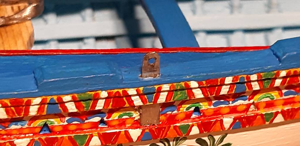

Infine ho forato la solita latta di pelati, ho inserito i golfari, li ho tenuti fermi da dentro con un coccodrillo e ho saldato. Infine ho pulito e spazzolato.
A questo punto si può tagliare grossolanamente la lattina per separare le parti.
Ed infine sgrossare con la limetta e spazzolare ancora una volta.
Devo dire che non mi aspettavo di completare così rapidamente e così bene, sono abbastanza soddisfatto, vado subito a preparare la barca per il montaggio.

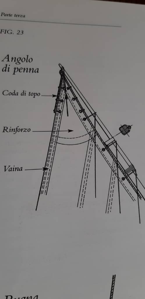

Però bellabarba è abbastanza chiaro e su quel lato la interrompe come ho fatto io.
A rigore di logica quel lato è quello più importante dal punto di vista aerodinamico.

Quindi, se leggo correttamente il disegno, c'è comunque una "ralinga" che dovrebbe rimanere nascosta all'interno della vaina e, in aggiunta, una ralinga parziale esterna solo sul lato di inferitura e su quello di base.
Se è così, mi pare abbastanza sensato e puoi lasciare tutto com'è.
