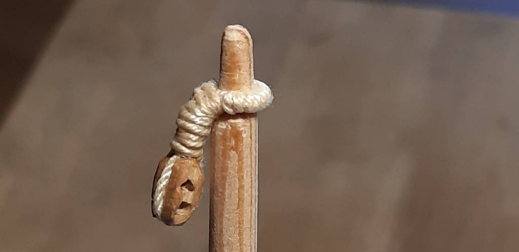

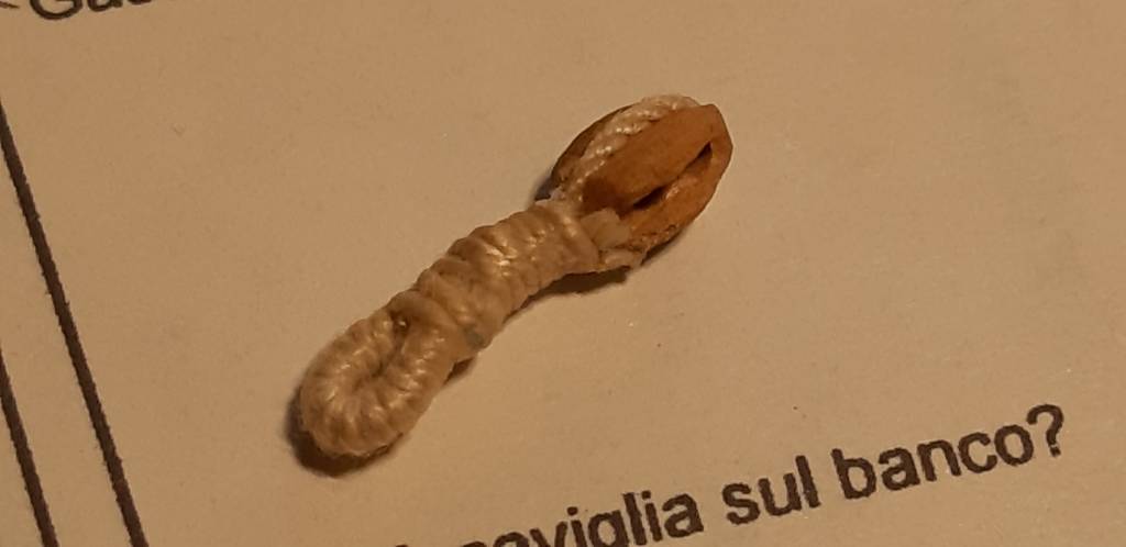

Il mio primo bozzello stroppato, spero si dica così.
Siate clementi.

Oggi insieme ad un ipotetico tessuto per vele ho preso un nuovo rocchetto di filo per le manovre, in passato avevo preso un filo da uncinetto che mi fornisce un cavo da quasi 1mm che può andare per le manovre più pesanti, il colore l'avevo scelto a mio gusto ma mi sa che tende troppo all'arancio.
Quello che ho preso oggi è il gutterman 722 che ho visto consigliare qui sul forum, il risultato è un pelino più sottile e meno sfilaccioso.
Penso di usare il primo per la drizza e per il suo paranco, quello nuovo per il paranco della trozza per le orze e la scotta.
In foto sembra esserci pochissima differenza ma dal vivo si percepisce.

Quando hai finito di fare il cavetto, passalo velocemente sulla fiamma di una candela, in modo da togliere i pelucchi.
Veloce, però, perché altrimenti si brucia.
Grazie del consiglio, lo avevo già letto ma lo avevo rimosso. Lo proverò al più presto.
Quello con più pelucchi è quello più giallino che alla fine non mi fa impazzire come colore, l'altro mi sembra più corretto e penso di usare solo quello più grigio.
Qualche pelo comunque c'è, proverò sicuramente proverò ad eliminarlo con l'accendino.
Ne approfitto per togliermi un altro dubbio. Al solito mi piacerebbe che tutte le parti mobili siano funzionanti, questo implicherebbe che tutti i bozzelli siano effettivamente scorrevoli ed i nodi... snodabili
Però mi viene il dubbio che un modello così si smonta in mano dopo 10 minuti. Voi avete l'abitudine di bloccare i nodi con un goccino di colla quando siete soddisfatti del risultato?
Anche le due parti dell'antenna per la vela latina, ho provato a legarle con le fasciature e regge abbastanza bene ma mi chiedo se non sia preferibile incollare tra loro le due parti e fissare con la colla anche le legature.
Aldo.

Io procedo cosi...
Stroppo: una puntina di cianoacrilato sul filo (per irrigidirlo) che vada leggermente a toccare lo stroppo, così non si slega ed è facile da tagliare. Cerco di non bagnare lo stroppo, perché se lasci asciugare da solo l'attak, resta lucido, mentre se lo tocchi con le mani diventa bianco. Sugli stroppi delle manovre correnti si vede magari poco o niente, ma sui dormienti e sulle fisse che sono scure si vede bene. Al limite ripasso con un pennarello indelebile nero.
Fasciatura del cavo: goccina di colla per fissare il nodo alla partenza, poi fascio tutto e una puntina di colla solo alla fine (non lungo il percorso)

Ti ringrazio in ritardo per i suggerimenti, penso che fisserò anche io i nodi con un goccino di colla anche se penso di usare la vinilica diluita che rimane quasi invisibile, tanto non ho fretta.
Il dubbio si riferiva anche al fissaggio delle manovre correnti arridate sui rispettivi supporti per fissare l'attrezzatura nella posizione desiderata ma penso che alla fine incollerò anche quella, soprattutto nel modello che intendo regalare.
Per i nodi e le legature che possono essere realizzati fuori dal modello dovrò organizzarmi con qualche strumento che mi consenta di tenere tutto fermo ed avere le mani libere, ho visto qualcuno usare le punte di un compasso di quelli con la vite, penso di usare un supporto in legno dove fissare i cavi con gli spilli.

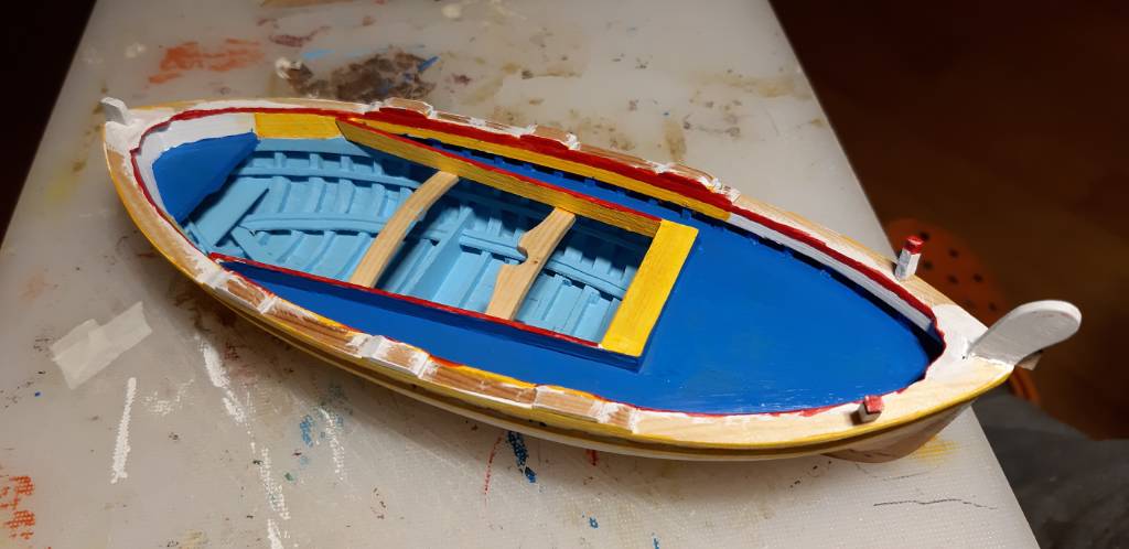

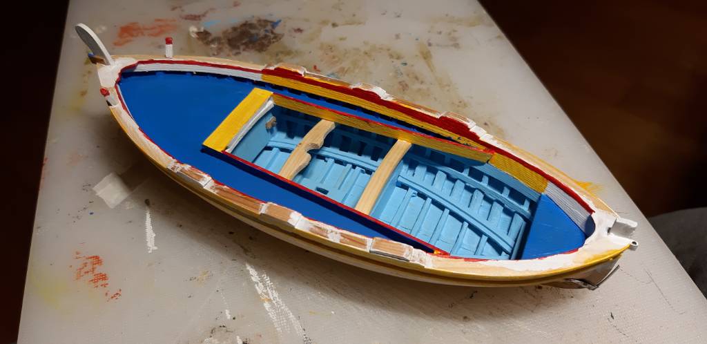

Intanto dopo lunga riflessione, e considerando o risultati promettenti ottenuti sulla terza barca, ho deciso di iniziare a dipingere anche quella più bella.
Inizialmente per la barca più bella avevo deciso di iniziare a lavorare sulle manovre, in parallelo con gli esperimenti di decorazione della cavia, ma avrei dovuto poi rismontare tutto prima della decorazione definitiva.
Come già testato sull'altra uso il bianco sia come riempitivo che come sottofondo dei colori più chiari che così rimangono più luminosi.

assolutamente si
queste barche vanno colorate, se ne ottiene un risultato nettamente preferibile al solo legno
mi piace molto il tuo lavoro

Sono rimasto molto soddisfatto delle prove che ho fatto, non le ho pubblicate per non avere duplicati, vedrete la definitiva, speriamo non venga peggio della prova.

Piano piano proseguo nella preparazione dei fondotinta per le decorazioni dell'interno.
