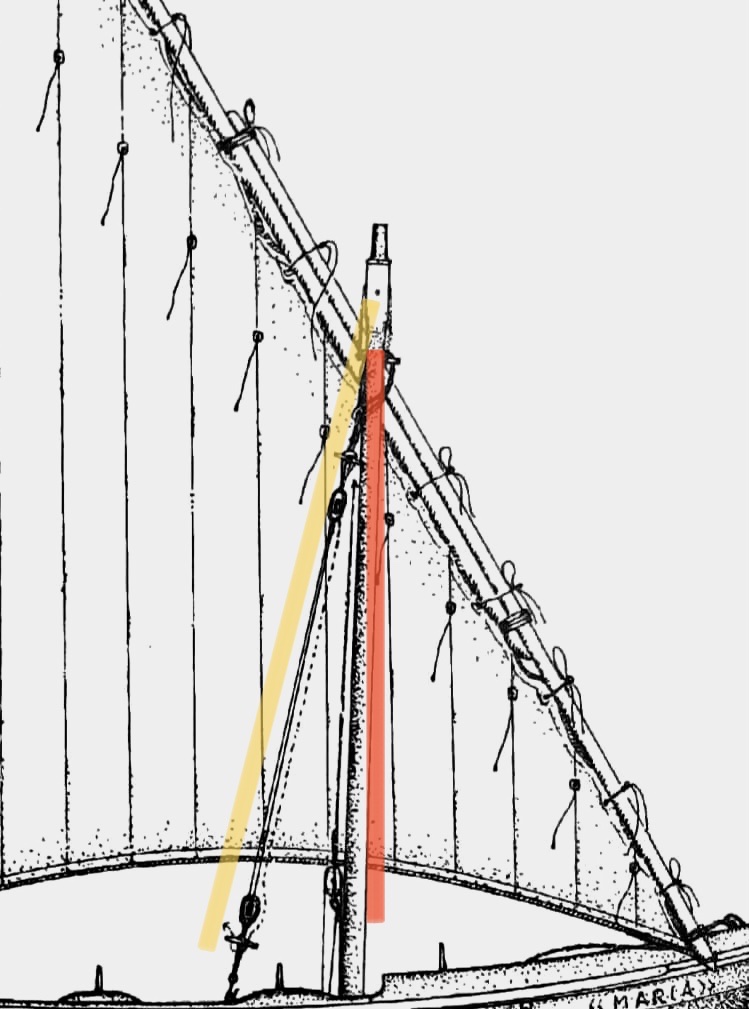

Per me, per un ragionamento logico non è una sartia, è uno strallo perché l’albero, piccolo di dimensione, deve sostenere la forza del vento, della trazione di una vela di grosse dimensioni ( rispetto a quell’albero).

Forse dovremmo capire bene a quale foto ti riferisci ed a quale manovra in particolare.
Però sulle vele latine non mi sembra si usino stralli, interferirebbero con i movimenti dell'antenna o della vela. Quando si vedono cime che vanno verso prua sono le drizze dei fiocchi, se presenti, non è sicuramente il mio caso.
Le foto che ho postato sono tutte di profilo e le manovre che mi sembrano quelle cui ti riferisci dovrebbero andare verso il basso, immagino a murata, per cui dovrebbero essere sartie.

Alcuni gozzi da lavoro della Sicilia orientale-img_0377.jpg in questa foto , per quel poco che conosco, lo strallo è quello evidenziato con la linea gialla, due bozzelli di cui uno con un gancio che aggancia probabilmente ad un anello fissato sulla chiglia sotto la panchina centrale, quello in rosso invece è la manovra.

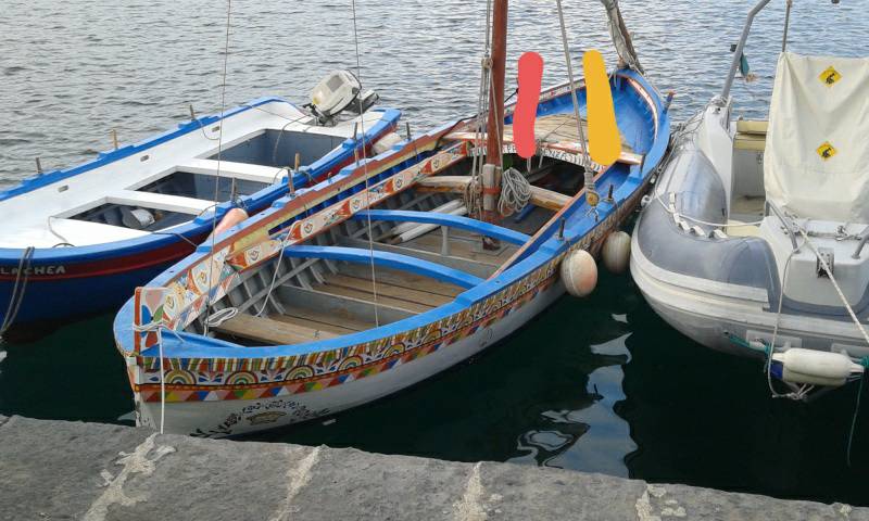

Ok,
adesso è tutto chiaro.
Pensavo ti riferissi ad altre manovre che si intravedono nelle altre foto.
Queste sono le due manovre più importanti, le uniche, o quasi, che penso di realizzare, ne avrei parlato più avanti. Ho già ragionato sulla possibile disposizione, quando sarà il momento sottoporrò al vostro giudizio anche queste mie speculazioni.
La gialla è la trozza, tramite il paranco si fissa sulla murata in posizione un po' verso poppa rispetto all'albero. È asimmetrica, si fissa da un solo lato, solitamente opposto rispetto all'antenna ma i golfari per il fissaggio sono previsti da entrambi i lati.
La rossa è la drizza dell'antenna, segue praticamente l'albero. Nelle barche più grandi la cima è arridata direttamente sul bozzello di sotto, altrimenti sul banco o sull'albero stesso.
Nelle ultime foto del leudo di Walterone si vedono bene e credo anche nella saettia che abbiamo pure visto recentemente. Queste sono barche più grandi con antenne molto imponenti e paranchi importanti, a quattro o cinque vie.

Ho evidenziato con gli stessi colori le due manovre nella foto della ProvvidenzaAlcuni gozzi da lavoro della Sicilia orientale-20210119_133127.jpg

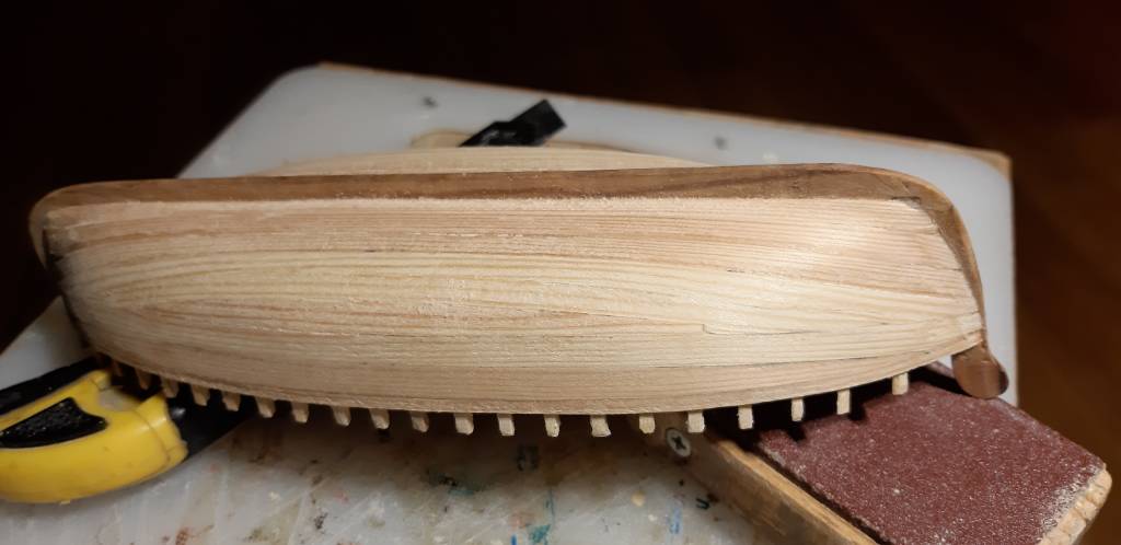

È da un po' che non pubblico aggiornamenti, ho un po' rallentato il ritmo e ho fatto un po' di fatica a completare il fasciame di entrambi gli scafi.
Il tutto richiede ancora una certa dose di rifinitura.
Completato il fasciame ho deciso di rimuovere le prime cinte usate per imbastire la struttura, sono stato a lungo in dubbio se considerarle definitive o provvisorie, alla fine è stata la barca stessa a decidere.
Il prossimo passo sarà completare l'opera morta col la fascia alta dove dovrò ricavare anche gli ombrinali.
Piano piano vado avanti, c'è ancora tanto lavoro da fare.

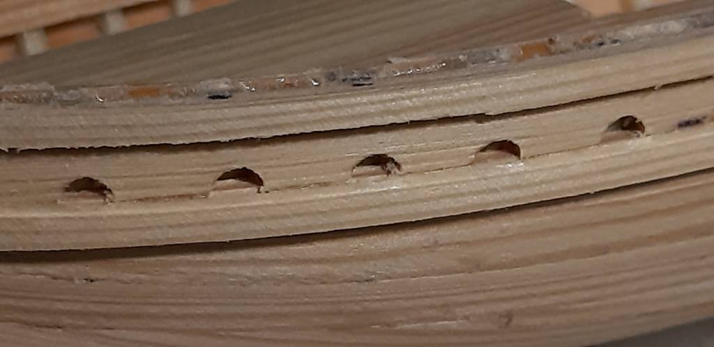

Un paio di foto per mostrare qualche piccolo progresso.
Innanzitutto gli ombrinali, un altro dettaglio importante che nei precedenti modelli avevo omesso e che ero ansioso di vedere realizzato.
Completato e pareggiato il fasciame ho steso gli incintoni e fasce alte sia esterne che interne.
Mi rimane da completare la cinta interna, che è interrotta alla fine del corridoio laterale, e poi potrò impostare il capo di banda.
Alcuni gozzi da lavoro della Sicilia orientale-20210308_220912.jpgAlcuni gozzi da lavoro della Sicilia orientale-20210308_220944.jpg

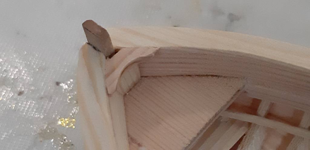

Ci avviciniamo al completamento di tutti i dettagli relativi agli scafi. Da quel momento in poi uno dei modelli continuerà la sua strada per ricevere l'armamento velico.
Nelle prime foto le ghirlande di prua e di poppa, a prua ho dato forma definitiva alla tipica palombella del golfo di Catania.

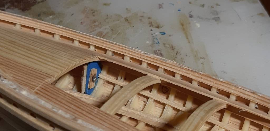

Successivamente ho completato i bordi interni dei corridoi laterali e la cassetta di prua, anche questi sono particolari specifici delle barche del golfo di Catania.
Nella stessa foto anche il raddoppio del capodibanda e i supporti per gli scalmi. Gli scalmi li farò dopo la verniciatura perché non li vernicio.
Infine una foto di insieme dove di vede il tutto con in opera il paiolato ed il portello del vano sottocoperta.

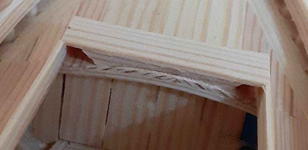

Dimenticavo un altro dettaglio molto caratteristico, due piccole aperture sotto la cassetta dove venivano riposti stracci di uso comune ed il sego usato per le lubrificazioni correnti.
Le foto di oggi sono fatte alla luce naturale della finestra e non sotto la solita lampada, mi rendo conto che fanno abbastanza pietà...
