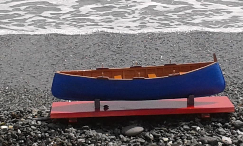

Come promesso vorrei condividere con voi la costruzione di un paio di gozzi da pesca tradizionali della provincia di Catania.
Questi gozzi mi hanno sempre affascinato sin da quando mi è capitato di incontrarli nei porticcioli delle marine dove sono cresciuto e con in quali ho potuto navigare in qualche occasione di pesca al bolentino o con le nasselle allora in uso.
Anche se questi gozzi sono ancora visibili nei vari porticcioli in discreta quantità ho sempre più l'impressione che stiano andando un po in disuso, soprattutto quelli a remi che non sempre possono essere convertiti al motore fuoribordo senza snaturarne troppo le caratteristiche.
I due modelli che intendo condividere in questa discussione sono basati su fotografie scattate nei porti di Ognina e San Giovanni Li Cuti a Catania. I disegni sono stati elaborati estraendo le dimensioni principali e le linee fondamentali dalle foto per derivare gli schemi delle linee dello scafo in scala.
Nella tradizione locale queste barche sono misurate in palmi anche se è probabile che la traduzione in metri di questa misura sia variabile nelle varie località, quando iniziai a disegnare questi modelli avevo trovato una conversione del palmo pari a 26,4cm ed ho sempre usato questa conversione per i miei disegni.
Il primo modello rappresenta il tipico gozzo a remi del golfo di Catania, nella versione più diffusa queste barche sono lunghe 19 palmi cioè circa 5 metri ma ho potuto riscontrare anche barche più piccole da 16 palmi cioè circa 4,2 metri. E' probabile che la versione tipica da 19 palmi possa essere il mio prossimo progetto ma di questo parleremo in futuro.
I modelli sono realizzati durante i 15/20 giorni di vacanze estive, il modello più piccolo ha richiesto due estati di lavoro, quello più grande praticamente 3.
I modelli presentano qualche semplificazione e molti errori di cui mi sono reso conto nel tempo anche leggendo questo forum e che spero di eliminare nelle prossime realizzazioni anche grazie ai vostri consigli.
Nonostante le varie semplificazioni è mia intenzione mantenere lo schema classico di costruzione con madieri e staminali su cui posare il fasciame dello scafo senza ricorre a strutture provvisorie da rimuovere a scafo finito.
Qui di seguito vedete un paio di scatti ai quali è ispirato il primo modello, nelle foto potete vedere un metro disteso che mi ha consentito di ricavare le dimensioni fondamentali dalle foto.
AldoZ24 31-08-20 06:43 PM
La costruzione inizia dalla chiglia cui vengono sovrapposte le varie ordinate ottenute dall'unione di madiere e staminali.
Il vantaggio di creare in proprio i disegni costruttivi, oltre al piacere di vedere nascere dal cad le linee armoniose di queste barche, è costituito dal fatto che la duplicazione del disegno è immediata e questo rende ogni copia sacrificabile.
Per questo motivo quando decido di iniziare un nuovo modello predispongo varie copie del progetto stampate su cartoncino rigido che è possibile ritagliare ed usare come dima per la realizzazione dei pezzi. Su ogni disegno predispongo anche una parte millimetrata perché in vacanza anche trovare un righello può essere un problema.
In particolare dal disegno è possibile ritagliare la forma della chiglia, delle sezioni (che sono disegnate sovrapposte e vengono ottenute partendo dalle più grandi e "rosicchiando" progressivamente sempre lo stesso disegno) e la forma in pianta che fino ad ora ho sempre incollato tra gli estremi della ruota di prua e del dritto di poppa per guidare il posizionamento delle ordinate.
La forma delle ordinate tiene conto anche della insellatura del profilo per cui man mano che si fisseranno le ordinate alla chiglia ed al cartoncino della pianta quest'ultimo tenderà ad incurvarsi con la forma dell'insellatura, più o meno.
Dalle foto delle barche reali si può determinare che lo spessore di madieri e staminali, per le barche più piccole è di circa 5cm * 5cm. Questo vuol dire che in scala 1/24 queste parti dovrebbero essere spesse circa 2mm. Purtroppo avendo scelto di realizzare il modello in piallaccio da poco meno di 1mm madieri e staminali verranno realizzate duplicando ogni forma due volte per arrivare a circa 1.5mm di spessore, questa duplicazione è spesso visibile nel modello finito non essendo state ben rifinite ne stuccate le varie giunzioni. D'altro canto considerata la difficoltà di lavorare con striscioline da 2mm ho preferito aumentare a 3mm la larghezza delle varie parti per cui complessivamente madieri e staminali dagli originari 50*50mm varrebbero in scala circa 35*70mm ma mi sembra una approssimazione accettabile.
In allegato una foto delle prime ordinate già incastrate tra la chiglia ed il cartoncino di riferimento. Purtroppo non trovo foto del dettaglio della realizzazione di madieri e staminali.
Da questa foto si può evidenziare anche il primo e principale dei miei errori di lavorazione che è costituito dall'uso della penna per segnare il legno, l'inchiostro tende sempre ad emergere venendo sciolto dai solventi della colla creando antiestetiche macchie. Questo difetto l'ho superato solo con il terzo modello quando mi sono posto il problema di non verniciare un modello per mantenere visibile la venatura del legno.
