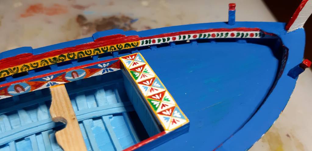

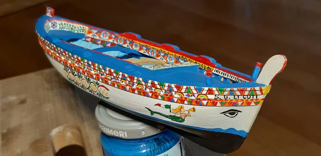

Vi avevo lasciato con la preparazione dei fondotinta, piano piano ho quasi completato la decorazione di tutta la parte interna.
Manca qualche dettaglio che ho visto facendo le foto ma è tardi e sto chiudendo, sarà per la prossima.
Le dimensioni e la fretta sono le mie nemiche ma complessivamente sono molto soddisfatto, la trovo esaltante.

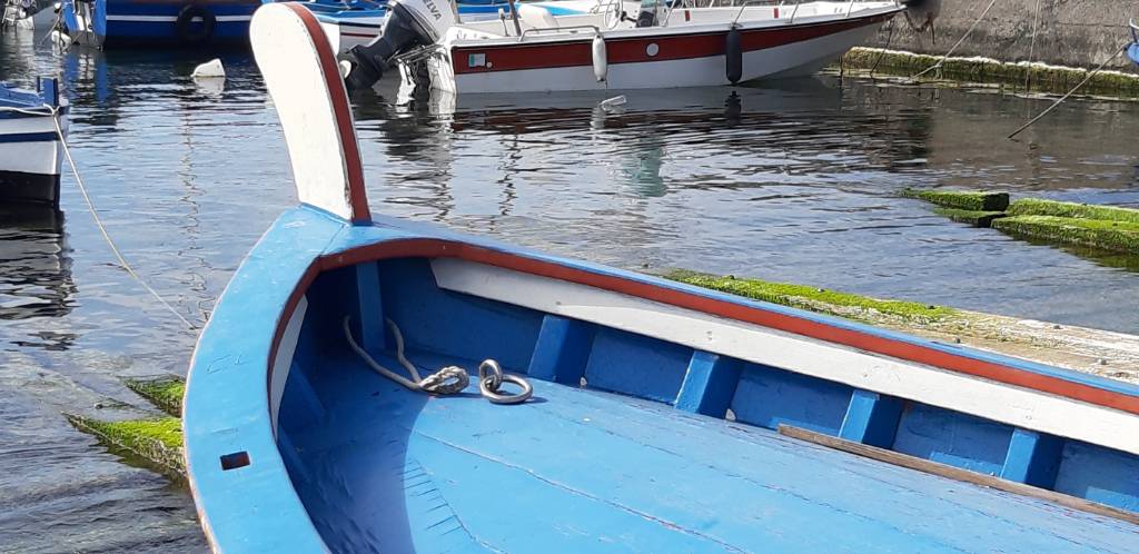

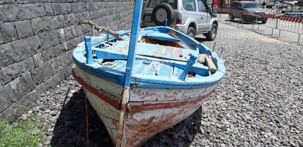

Ho potuto passare qualche giorno con mia madre in Sicilia, oggi si rientra a Roma.
Ne ho approfittato per visitare vari porti della nostra costa, Acitrezza, Santa Maria la Scala.
Ho potuto conoscere i mastri d'ascia Rodolico e il pingisanti Finocchiaro.
Ho raccolto altre foto per ulteriori tipologie di gozzo e per migliorare i disegni di quelle che ho già realizzato.

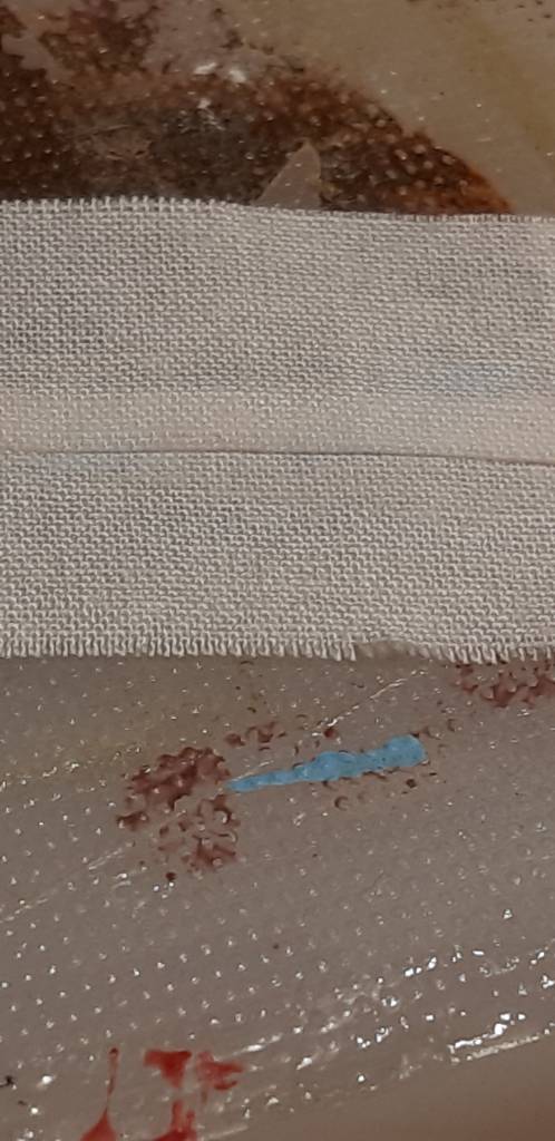

Come anticipato nella build di Killik, mi devo iniziare ad occupare della vela.
Ancora mancano vari dettagli ma il tema della vela è così nuovo che penso sia meglio pensarci per tempo.
L'idea sarebbe quella di fare vedere la sovrapposizione dei ferzi, piuttosto che fare una semplice cucitura o un tratto di matita per simularla.
Tra le varie possibilità che mi sono venute in mente, quella che mi sembra più adatta alle mie capacità ed attrezzature consiste nell'incolllare i ferzi con vinilica molto diluita.
Detto, fatto, ho voluto provare, tagliate due striscioline di tessuto le ho sovrapposte a secco sul disegno e poi ho imbevuto il bordo con la colla.
Il risultato non mi dispiace particolarmente, la sovrapposizione è un po' abbondante, per qualche motivo ho fatto un errore nel disegno, la sovrapposizione in questo modo sarà oltre i 3mm, quindi oltre 7cm nella realtà... Penso di poter ridurre con la pratica.
Il problema più grave è che avendo protetto il disegno con la scotch la giuntura rimane lucida dalla parte di dietro, anche qui dovrò trovare un'altra soluzione. Quella parte che sembra bianca è il lucido che ho messo contro riflesso per evidenziarlo ma ad occhio nudo si percepisce bene.

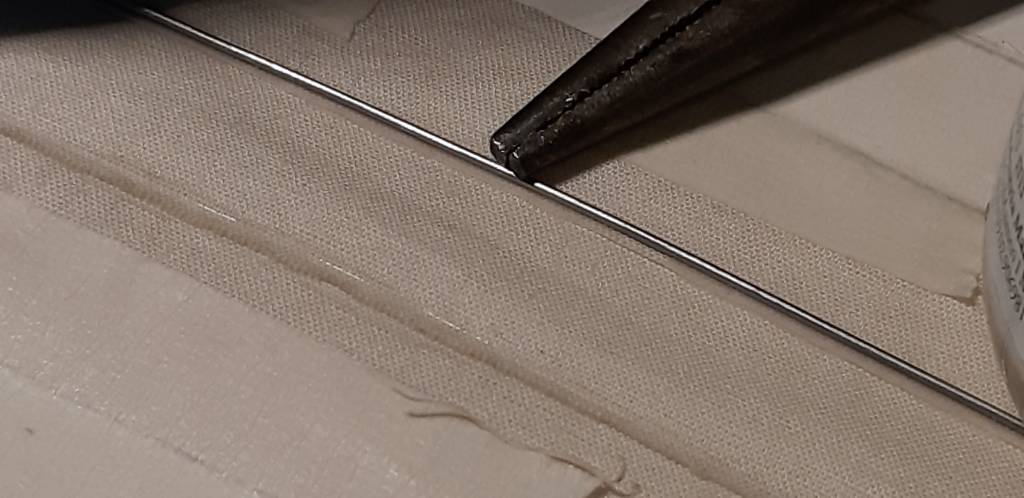

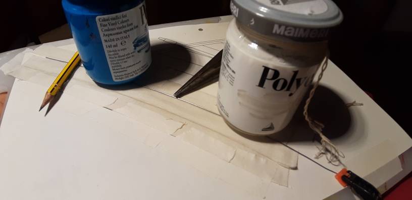

Oggi a Roma è festivo, visti i risultati di ieri sera oggi cerco di andare oltre
Innanzitutto ho dato un pelo di mordente al tessuto.
Ho corretto il disegno allargando poco i ferzi, adesso sono da 40cm in scala, bellabarba riporta tra 36 e 40 nelle barche piccole, 60 nelle grandi.
Per evitare il problema della colla lucida sto provando a mettere sotto della carta da forno anziché lo scotch.
Nella parte superiore, per tenere accostati i lembi durante la stesura della colla e l'asciugatura, sto provando ad usare un filo d'acciaio tenuto con pinzette e qualche peso.
