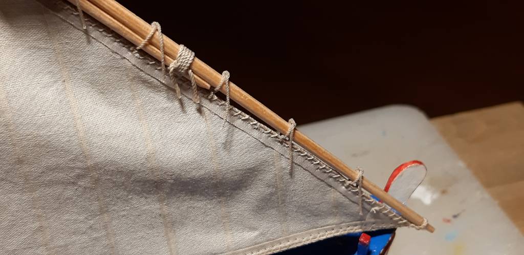

Si, sicuramente questo rimane come è, ogni miglioria verrà applicata al modello definitivo. Probabilmente farò come indicato da Castro rigirando la ralinga da dove è arrivata e non facendola continuare per un breve tratto sul terzo lato.
Il filo di rinforzo dentro al tessuto su tutto il bordo mi guardo bene da farlo sul modello
Come ho detto in varie occasioni ho sempre voluto che tutte o quasi le parti mobili dei miei modelli fossero a tutti gli effetti operative, per dare maggiore vita al modello, in questo senso avrei voluto che tutte le manovre rimanessero completamente mobili e affidate alle rispettive legature.
Dopo i primi esperimenti ho capito che è molto meglio bloccare con un goccio di colla tutti i nodi in modo da bloccare tutto definitivamente ed evitare che a seguito dello scioglimento dei nodi il modello debba essere restaurato in continuazione, soprattutto se affidato a mani non esperte.
Per bloccare verso il basso i matafioni è sufficiente irrigidire la parte alta dove fanno la curva verso il basso o è meglio incollarli completamente alla vela?

Ho ripreso l'antenna che avevo predisposto tempo addietro, ho migliorato qualche dettaglio e ho legato insieme le due parti.
Come indicato da Castro ho inserito la punta dell'antenna nell'asola predisposta nell'angolo di mura.
Poi ho legato l'altra asola dall'altra parte dell'antenna.
Infine ho diviso la lunghezza in parti uguali cercando di fare in modo che i matafioni non cadessero in posizioni inopportune. Tutti sono stati imbevuti nella colla per renderli più rigidi ed un goccino di colla è stata messa intorno all'antenna per dare la direzione ordinata verso il basso. Ma già lì avete intravisti nelle prime due foto.
Ovviamente non ho resistito alla tentazione di vedere l'effetto complessivo.
Ricordate che questo è il modello per gli esperimenti, ogni osservazione ora è molto gradita... Chi ha qualcosa da dire parli ora o taccia per sempre
Inviato con il mio SM-A750FN - Scarica l‘app del Forum di Modellismo.net

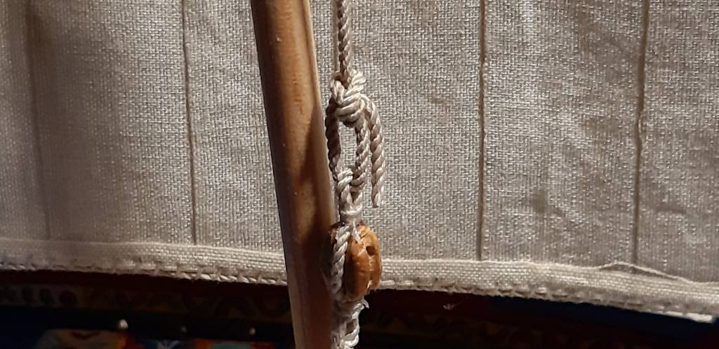

Forse sto andando troppo frettolosamente però ci sono ancora diverse cose da fare e il tempo ormai stringe.
Questa sera mi sono dedicato al paranco dell'antenna e alle orze.
Mi piacerebbe avere qualche opinione da sfruttare per l'altra.
Buona serata.

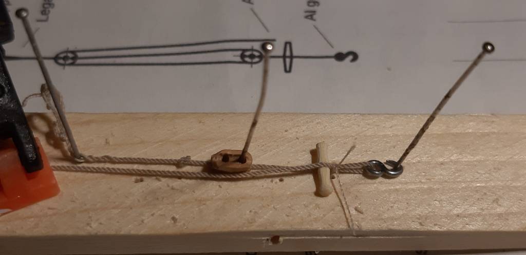

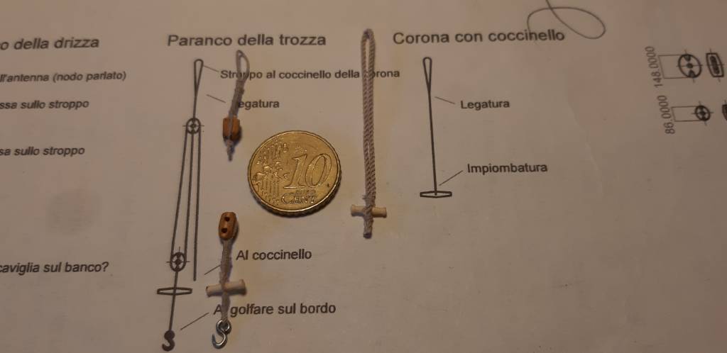

Le tre parti che compongono la trozza ed il suo paranco, vicino al disegno in cui le avevo immaginate. Le ho realizzare un po'più lunghe per comodità visto che mi sembra lo spazio ci sia.
Una fase intermedia della realizzazione, mi sono aiutato piantando i vari pezzi con spilli.

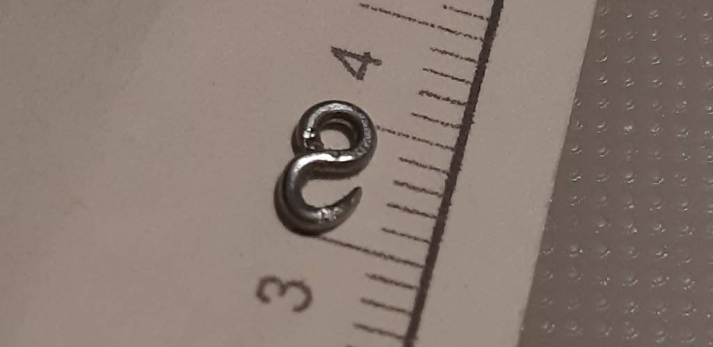

Infine il dettaglio del piccolo gancio che andrà sulla landa a murata.

Bel lavoro, il refe lo hai fatto tu?
31-07-21, 11:58 AM
#188
Registrato dal: Aug 2020
residenza: Roma - Sicilia
Messaggi: 298
Si, è filo della guterman colore 722 consigliato qui sul forum.
Ne ho trovato due spessori, quello più grande lo intreccio in tre trefoli e più raramente in 6 messi a coppie negli unici tre rotori che ho. Quello più sottile invece solo in sei, in tre rimane troppo piccolo in questa scala.
