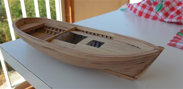

Vecchio 25-09-20, 09:49 AM   #40
L'avatar di AldoZ24
Registrato dal: Aug 2020
residenza: Roma - Sicilia
Messaggi: 298
AldoZ24 è un newbie...
Grazie mille per i complimenti.
Per ora il mio obiettivo è quello di completare un set minimo di barche di cui ho già diversi reportage fotografici e che prevede altre due o tre varianti, il gozzo classico da 19 palmi nella versione catanese e messinese più un'altra versione a motore da 7-8 metri, erede della classica sardara, che vorrei fare nella versione messinese. Quest'ultima sarà oggetto del prossimo reportage ma dovrò rifarla sia per un grossolano errore nella mia progettazione originaria sia per la tecnica utilizzata, vedrete.
Nel frattempo sono riuscito a mettere le mani sul libro di Filippo Castro, "Pescatori e barche di Sicilia, Studi e modelli" che sto trovando molto bello sia per i contenuti che per l'utilizzo di aneddoti e termini tecnici in dialetto che mi riportano alle origini. Qui sotto trovate qualche esempio di immagini esplicative a corredo del testo.
Nel libro di Castro è descritta con ottimo dettaglio l'attrezzatura velica a vela latina usata in tempi antichi e che, ovviamente, non avrei modo di sperimentare in prima persona nei miei reportage. Mi potrebbe quindi venire in mente di adattare un paio dei miei disegni alla forma classica con vela latina. Magari iniziando con la versione semplificata del gozzetto classico e poi passare a quella completa della sardara.
Non è escluso comunque che in futuro mi possa allargare progressivamente a modelli un po più grandi e visto che Lupo nomina il libro di Bellabarba, che anche sto leggendo in questo periodo, diciamo che tra tutti, mantenendo una progressione nelle dimensioni e nella complessità, quella che mi potrebbe interessare per prima è quella indicata come Cutter. Però dovrei prima approfondire e risolvere qualche dubbio.
Diciamo che il tutto è comunque limitato dalle condizioni in cui lavoro e dal tempo a disposizione però c'è anche da dire che la mia predisposizione maggiore riguarda la creazione delle strutture portanti della barca, sui dettagli sono sempre stato un po carente, anche per questo mi sto per ora limitando alle barche da lavoro.
In ogni caso non vorrei rinunciare alla costruzione completa dello scafo con madieri e staminali ma devo trovare un modo per accelerarne la realizzazione, prossimamente vedrete un paio di esperimenti in questo senso.

Infine si può rimuovere il cartoncino provvisorio e si può incollare il tutto all'interno della barca, facendo attenzione a mettere la colla solo sulle guide, quando la colla sarà asciutta le guide saranno ferme ed il paiolato rimovibile.
Alcuni gozzi da lavoro della Sicilia orientale-20200816_002638-600-x-292-.jpg.jpg
Visite: 48
Dimensione:   63.1 KB
ID: 370925   Alcuni gozzi da lavoro della Sicilia orientale-20200816_004225-600-x-292-.jpg.jpg
Visite: 48
Dimensione:   59.8 KB
ID: 370926   Alcuni gozzi da lavoro della Sicilia orientale-20200816_004825-600-x-292-.jpg.jpg
Visite: 56
Dimensione:   85.7 KB
Alcuni gozzi da lavoro della Sicilia orientale-20200816_005133-600-x-292-.jpg.jpg
Visite: 49
Dimensione:   53.0 KB
ID: 370928   Alcuni gozzi da lavoro della Sicilia orientale-20200816_010519-600-x-292-.jpg.jpg
Visite: 53
Dimensione:   39.8 KB
