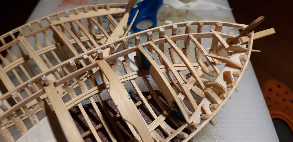

È passato qualche giorno dalle ultime foto, i progressi visibili non sono eclatanti, solo i bagli sul modello di riferimento, qualcosa in più sulla gemella.
Sono stato costretto ad apportare qualche modifica al progetto, scendere a qualche compromesso, nel tentativo di ottenere il miglior raccordo tra la coperta e le fiancate alla giusta distanza da dove sarà il capodibanda.
Su altri dettagli ho avuto dei ripensamenti e ho anche realizzato la versione modificata, salvo poi smontare e ritornare alla versione originale.Alcuni gozzi da lavoro della Sicilia orientale-20201216_232653.jpgAlcuni gozzi da lavoro della Sicilia orientale-20201216_232721.jpg

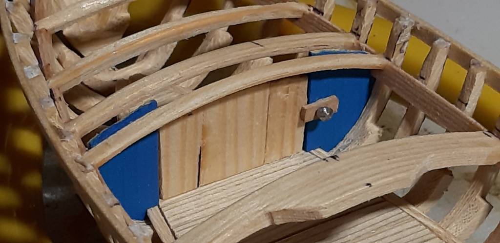

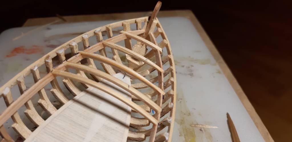

In questi ultimi giorni solo piccoli ma importanti aggiornamenti.

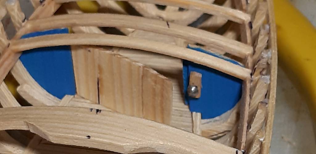

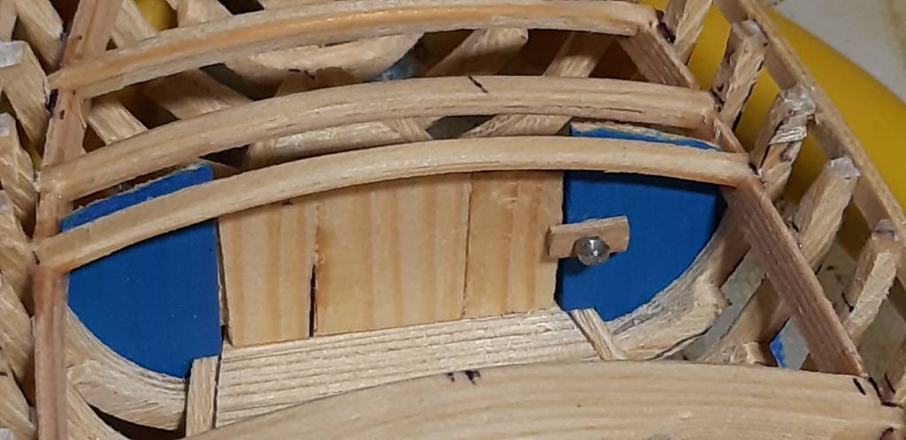

Vi presento l'ordinata che chiude il sottocoperta con il relativo portello.
Come al solito cerco di lasciare qualche parte mobile per dare maggior vita al modello per cui il chiavistello è realmente funzionante.
Il portello è ancora provvisorio perché frutto di uno dei vari ripensamenti e dovrò rifarlo, però rende l'idea.
Alcune parti sono già verniciate per evitare che vernice sporchi il meccanismo.

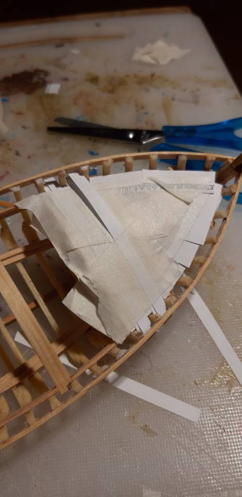

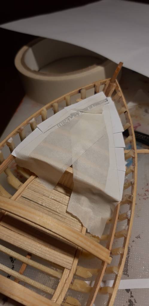

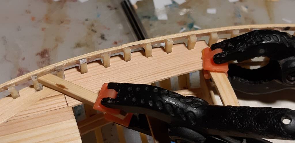

È il turno dei trincarini, la difficoltà sta nel ricopiare nel migliore dei modi la forma delle intersezioni con le staminali.
Visti i primi tentativi che ho dovuto cestinare ho pensato di ricavare con buona approssimazione la forma necessaria usando vari strati di carta tenuta in posizione con nastro carta, su questa forma ho sovrapposto delle striscette trasversali a ricopiare i vani lasciati liberi dalle staminali.
La dima così ricavata può essere usata per ritagliare i trincarini. Non so sia il massimo della tecnica però in qualche modo sono venuti fuori.
Al solito una barca serve un po'da cavia, in primo piano il primo trincarino appena messo in posizione sulla seconda barca.

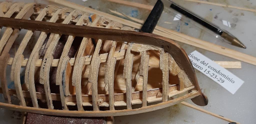

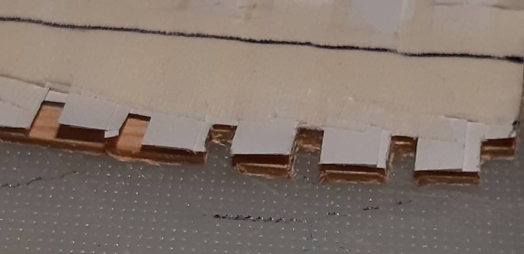

Oggi si riprende con i corridoi laterali, di fatto sono trincarini anche questi ma in dialetto si chiamano corridoi.
Comunque ripeto ancora una volta la lavorazione fatta per i trincarini, il solito guazzabuglio di carta e nastro per replicare la forma con maggior precisione possibile.
Sulla forma si disegna il profilo desiderato e dopo aver bloccato sotto il legno prescelto con altro nastro si iniziano ad intagliare i vani per le staminali con il traforo a mano e la maggior delicatezza possibile, i dentini che si devono ottenere hanno la vena di traverso ed è un attimo a staccarli dal resto del pezzo.
Per i miei standard sono molto soddisfatto del risultato ottenuto ma devo farne quattro, prima o poi il ferito ci scappa, poi vale sempre la legge di Murphy, è vero che ne faccio prima una per avere le idee chiare e migliorare con la seconda ma è anche probabile che alla ennesima esecuzione la pazienza sia già esaurita ed in realtà si vada a peggiorare...
