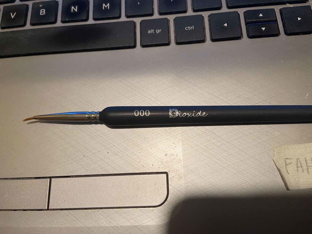

Trova i pennelli a punta del tipo 000 e usa la visiera con la lente d’ingrandimento, vedrai che le cose andranno meglio. Ciao.

La lente già la uso, senza mi sarebbe impossibile, per i pennelli sono allo zero, alla prossima proverò anche quelli più piccoli, magari anche di migliore qualità

Alcuni gozzi da lavoro della Sicilia orientale-image1632851824.667409.jpgancora più piccolo..000

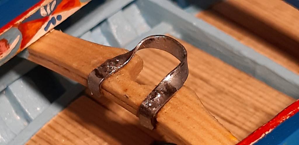

Ogni tanto riesco ad andare un po'avanti pian pianino.
In questi giorni ne ho approfittato per completare le ultime rifiniture alle decorazioni e sto ripassando tutto con un trasparente semiopaco.
Intanto procedo con i preparativi per l'allestimento della vela.
In parte sono dettagli che vi ho già mostrato nel modello di prova che adesso è conservato in vetrina a casa di mia madre.
La scelta di realizzare modelli doppi presenta il problema che quando fai le cose la seconda volta non hai più lo spirito che avevi al primo tentativo.
Ho preparato e fissato al suo posto il ferro di cavallo che tiene in posizione l'albero.

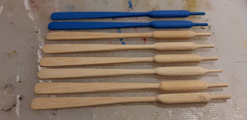

Remi.
Avevo completato solo i primi due per la prima barca che ho completato. Per quella che ho regalato a mia madre e per l'ultima che sto completando ne ho predisposto altri sei.
Qui sotto tutti gli otto remi in vari stadi di lavorazione. So o tutti ricavati da bastoncini di bambù del cinese.
Poi quasi completi, solo da verniciare.

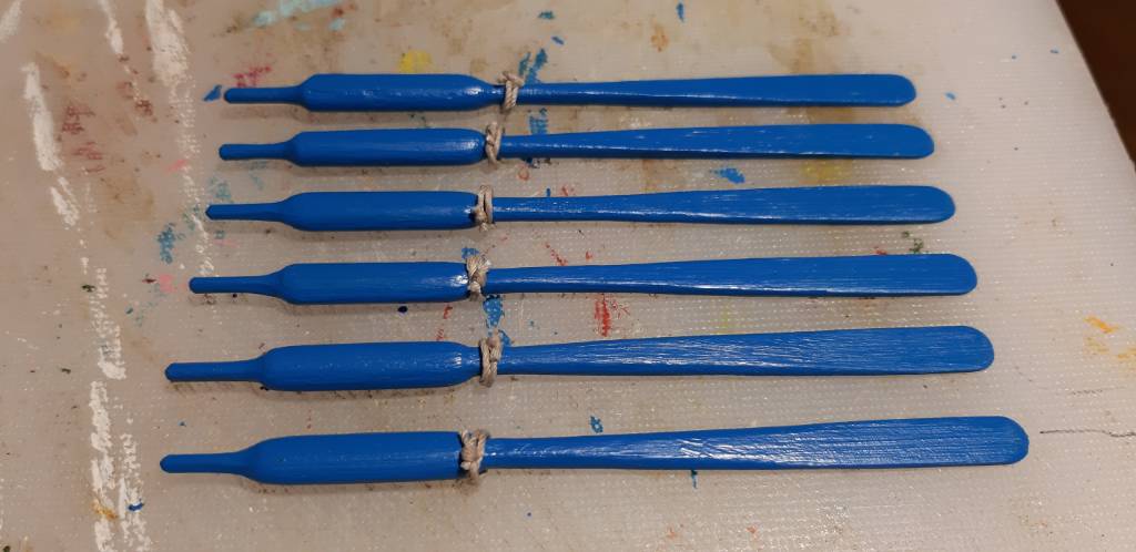

E poi verniciati e corredati degli stroppi per fissarlo agli scalmi.

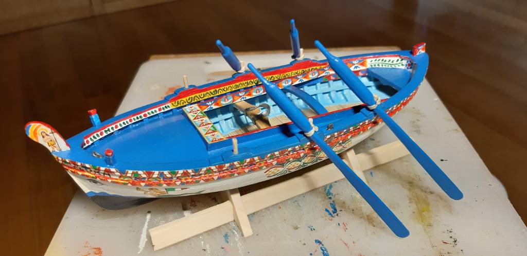

La barca in lavorazione con i sui quattro remi. Anche con tutti e sei fa un bell'effetto però due non sono per lei.

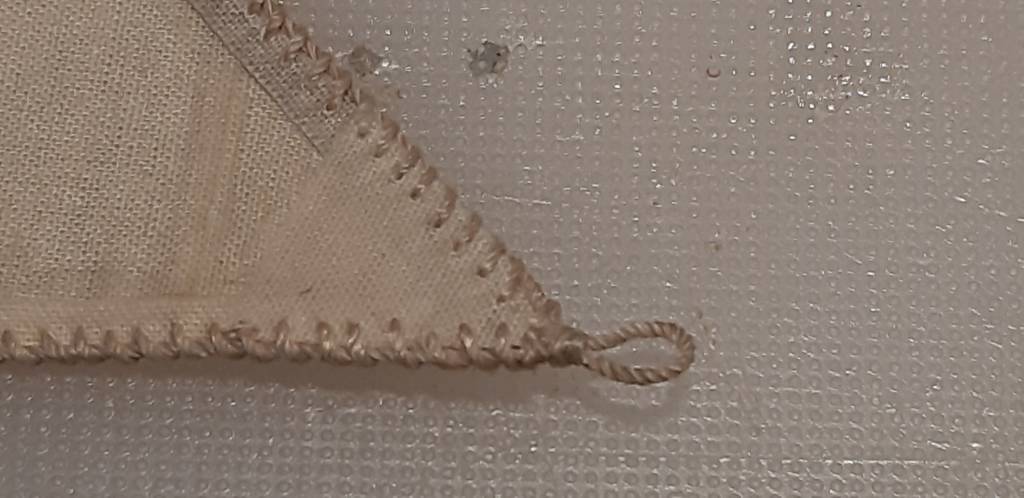

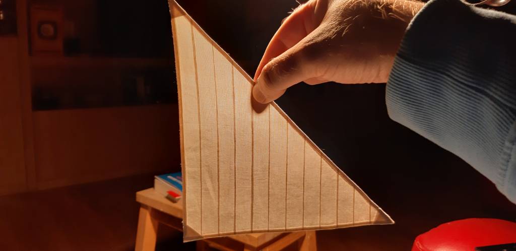

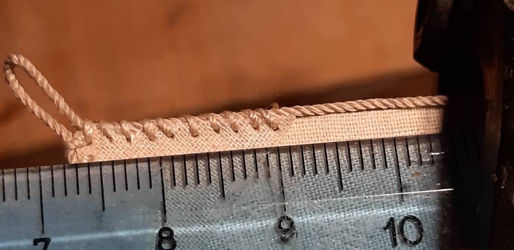

Ho completato anche questa vela, tagliata e rinforzati i bordi e gli angoli sia con lo stesso tessuto che con la ralinga cucita.

Bell'effetto, bella la cucitura, forse per la cucitura della ralinga avrei utilizzato un filo con uno spessore piu' fine, ma si tratta di una sfumatura "personale"
nel globale è un bellissimo modello, complimenti

Grazie Lupo, sono stato a lungo indeciso, sicuramente quello sottile sarebbe stato più in scala ma era quasi invisibile, alla fine ho deciso per il più spesso. Così l'aspetto è più rustico.

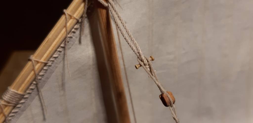

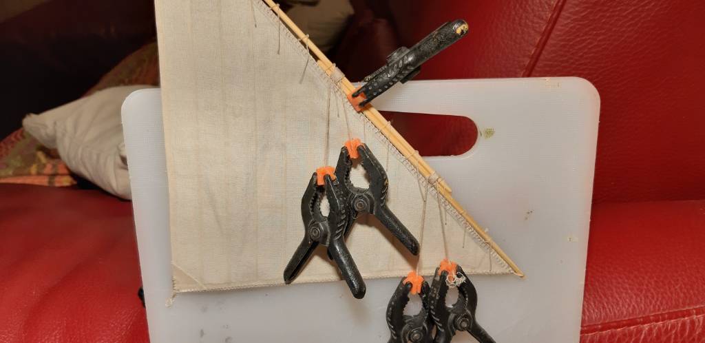

Tiriamo su l'antenna
Alcuni gozzi da lavoro della Sicilia orientale-20211110_063537.jpgAlcuni gozzi da lavoro della Sicilia orientale-20211110_063552.jpgAlcuni gozzi da lavoro della Sicilia orientale-20211110_215637.jpgAlcuni gozzi da lavoro della Sicilia orientale-20211110_215646.jpgAlcuni gozzi da lavoro della Sicilia orientale-20211110_221737.jpgAlcuni gozzi da lavoro della Sicilia orientale-20211110_221806.jpgAlcuni gozzi da lavoro della Sicilia orientale-20211110_221831.jpg

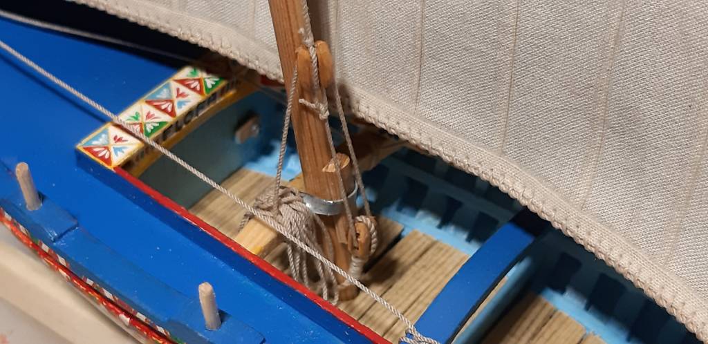

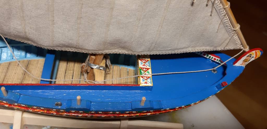

Solo qualche piccolo ritocco alle manovre, le orze andranno perfezionate quando sarò sicuro della posizione imposta dalla trozza.

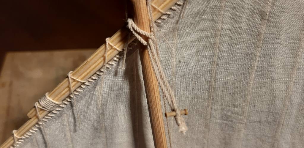

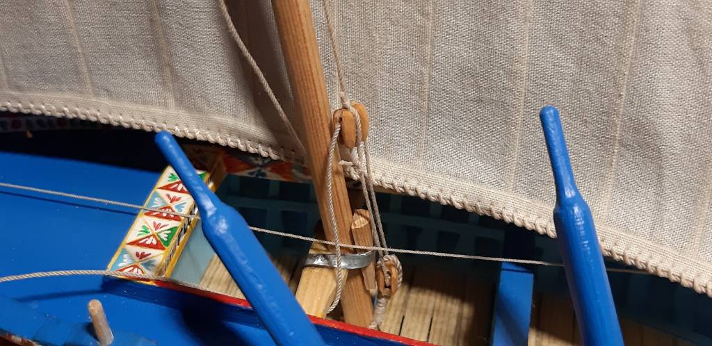

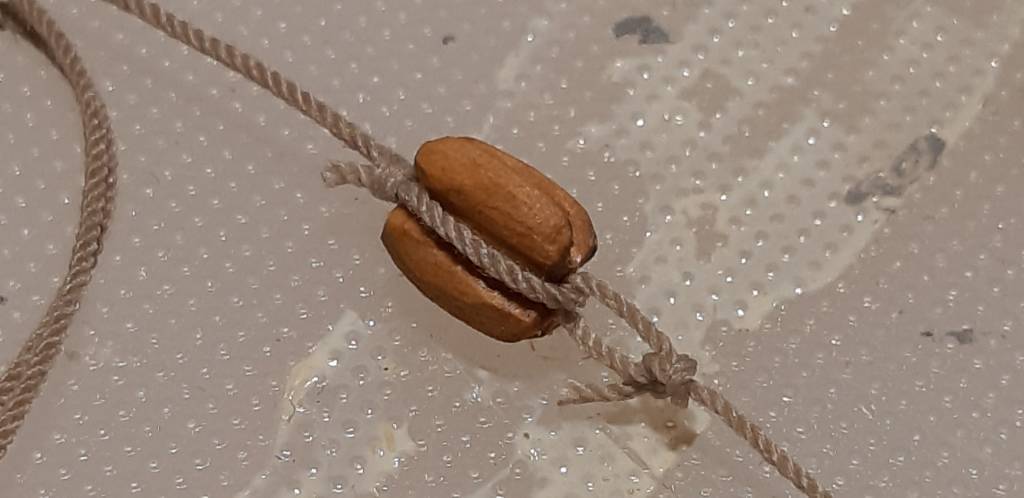

Dopo i coccinelli ho potuto preparare tutta l'attrezzatura necessaria per completare la trozza, uno degli ultimi dettagli di questo modello.
Erano già pronti da diverso tempo ma a causa dei vari altri impegni non avevo avuto il tempo o la serenità di montarli.
Ecco a voi finalmente il resto dell'attrezzatura della trozza e la trozza stessa montata, rimane solo da raccogliere il cavo eccedente.
