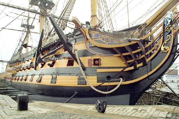

ammiraglio forse non i sono espresso bene : il rame non si ossida quando è immerso in mare ,all'aria si ossida infatti vi è stata una discussione circa il fatto di ossidare la linea del bagnasciuga (linea di galleggiamento, dove il rame non sempre è immerso) .

ciao
la Victory è in secca e quindi il rame è esposto.
ciao ENRICO
