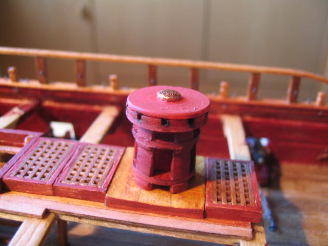

come avrete notato il ponte del cassero è realizzato in listelli poggianti su bagli
(ovviamente niente a che fare con l'arsenale) .
ho realizzato prima la parte centrale x tenere spazio libero x la disposizione dei cannoni.
ho sistemato anche alcuni componenti dell accastillage (alla francese) perchè non lavorando con un piano avevo necessità di verificare ingombri e posizioni
come vedrete dalle foto che posto l'argano era solo poggiato e non ancora fissato
ciao ENRICO

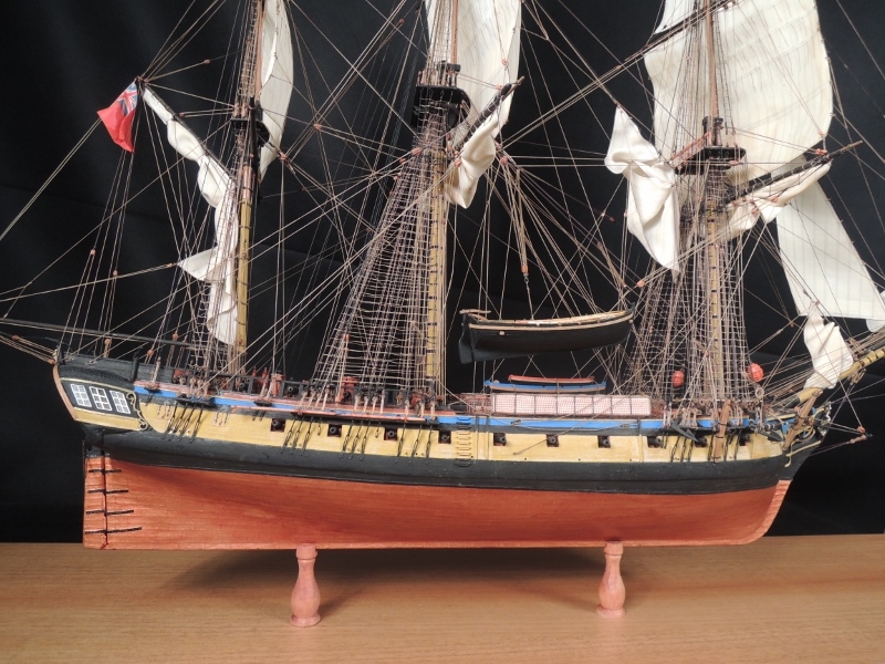

Complimenti per il modello innanzitutto,per quanto riguarda il rame,centra la carta millimetrata? Un aiutino?

Cartoncino poi dipinto a rame?

Dopo aver provato i filati in poliestere penso che ritornero' al cotone è vero che ha i "pelucchi" ma si lavora meglio, concordo con Sergio per la realizzazione del rame che ti è venuta molto bene, ultimamente sto dando il "ramato" ai pomodori (solfato rameico) il colore del ramato è perfetto per simulare l'ossidazione tipica, appena mi capita l'occasione voglio provare a spennellarlo sfumandolo per vedere l'effetto

ramatura procedimento .
Rilevate dimensioni e posizionamento delle piastre di rame dalla monografia della Diana .
Ritagliati rettangolini in misura dalla carta millimetrata (carta di buona qualità e taglio facilitato dalla millimetratura ) .
incollati sull'opera viva secondo lo schema e con la corretta sovrapposizione dei bordi ( ovviamente la millimetratura all'esterno)
completata la posa ho vetrificato la carta mediante colla UHU PLUS diluita con normale alcool data a pennello .
infine pitturato la carta con humbrol rame .
ciao ENRICO
