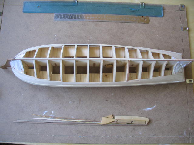

foto dell'inizio del cantiere ( purtroppo sono foto fatte da me non sono all'altezza di quelle professionali fatte dai fotografi che la DEA ha mandato a casa mia x fotografare alcuni miei modelli tra cui la Hotspur)
un paio di foto .
ciao ENRICO
fregata inglese Hotspur-01-vista-alto.jpg   fregata inglese Hotspur-02-vista-sotto.jpg
pennaccino non è in linea   Rispondi quotando
Vecchio 28-05-20, 11:15 AM   #9
L'avatar di pennaccino
Registrato dal: Jun 2012
residenza: san colombano al lambro
Messaggi: 661
pennaccino è un newbie...
ciao
ho dimenticato di dire che la scala è 1-75 ,scala comune a tutti i miei modelli.
nelle foto del post precedente si vedono i riempimenti tra una ordinata e l'altra
realizzate molto semplicemente usando gli scarti di lavorazione , con gli stessi scarti ho fatto i riempimenti di prua e poppa .
da notare anche le scasse x gli alberi scatolate x essere sicuro che che gli stesi non possano muoversi lateralmente sotto la tensione delle manovre.
nella foto allegata si vedo la scanalatura x la battuta del primo fasciame in tiglio 3x1.

Vecchio 28-05-20, 11:41 AM   #10
L'avatar di Tuvok
residenza: Bergamo
Messaggi: 4,960
Tuvok inizia ad ingranare.
Originariamente inviata da pennaccino Visualizza il messaggio
ciao
ciao ENRICO
La scatolatura delle scasse per gli alberi e' una tecnica ottima. Aiuta davvero molto e rende il modello decisamente molto piu' stabile.
