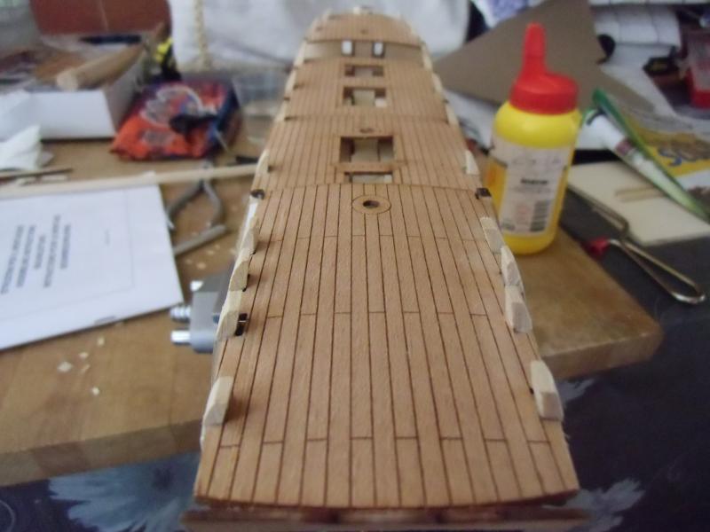

sono completamente nuovo in questo hobby, e questa è la mia prima nave.
ho comprato il kit della sergal, e ho già iniziato a fare lo scafo, come potete vedere dalle foto.
Il cantiere è aperto e i vostri conisgli sono ben accetti, se nn richiesti e necessari.
grazie in anticipo di tutto, e date un'occhiata allo scafo, spero di nn aver già sbagliato!!!!!!!!
Ps. ho intenzione di aggiungere le vele, quando dovrò fare le dovute modifiche avvertitemi! che nn ho la più pallida idea di come si facciano e per favore, usate termini che possa capire, che termini marinari nn li so.
ora, a voi la parola

volevo fare un solco che ho visto fare da altri utenti nella parte di nave della prima immagine per facilitare la listellatura, come posso farlo?
da come potete vedere nelle foto ho il pontile già intagliato a laser, ma nel kit sono compresi i listarelli bianchi per fare la pavimentazione, e l istruzioni dicono di farlo. voi cosa ne dite? lo faccio? si deve fare dopo la prima listellatura sullo scafo o dopo?
quello spazio della figura 2 come faccio a coprirlo? nn posso lasciarlo vuoto, è troppo orrendo e irreale. da cosa ho visto nel kit nn c'è niente per coprirlo, come posso fare allora?
ho tagliato gli scalmotti superflui, come da istruzioni, spero di aver fatto bene...

Mi sà che sei andato avanti senza guardare i link che ti ho suggerito.
E infatti hai già fatto danni.
Non dovevi togliere i finti scalmotti, servono per fare le impavesate (sarebbe il recinto).
Ora sì che è arduo farli.
Se non l'hai buttate, incolla con attack.
Per il solco, puoi usare vari materiali purchè morbidi e facilmente carteggiabili come strati di compensato incollati uno sopra l'altro oppure legno di abete.
Balsa non va bene perchè non ha tenuta con i chiodi temporanei e forse anche con la colla.
Per i 2 spazi vuoti tra il ponte centrale con quello di poppa e con quello di prua puoi prendere del cartoncino, prendere la forma e infine incollare listelli di legno in senso orizzontale, magari leggermente sovrapposti per far scendere meglio l'acqua.
Stefano

Ciao Federico.
Concordo con Stefano (ErPiotta): non dare semplicemente un'occhiata, ma studiati bene i WIP di chi ha già costruito il modello. E studiati bene bene le istruzioni del kit. Risolvi metà delle tue domande in un colpo solo.
Siccome sei al tuo primo modello, forse è anche inutile pensare di migliorarlo. Meglio prima impratichirsi con le tecniche, e dal secondo modello iniziare a sperimentare modifiche, aggiunte e migliorie.
Intanto impariamo anche un po' di terminologia, così che ci capiamo tutti al volo:
- il "solco" in cui va ad intestarsi il listello dello scafo si chiama "battura"
- il "pontile" è quello del porto, sulle navi ci sono i "ponti"
Trovo molto utile anche il glossario illustrato che hanno fatto i nostri "colleghi" di un altro forum: Glossario illustrato dei termini marinareschi
Buon lavoro!

i finti scalmotti li ho rifatti, incollati e modellati, come da foto, e per ora tutto ok,
Per i 2 spazi vuoti tra il ponte centrale con quello di poppa e con quello di prua li devo fare subito o dopo? cosa mi viene più semplice?
e mho arriva il bello: devo fare il fasciame (così mi pare che si chiami) e ho letto molto, ma capito così così, scusate la mia ignoranza. le istruzioni dicono di andare in orrizzontale partendo dall'ordinata maestra e scendere, poi quando iniziano a sovrapporsi i listelli, tagliarli, come da foto. io ho letto nei wip di fare la rastrematura (da cosa ho capito tagliare una parte del listello sulla sua lunghezza, nn più della sua metà, verso la prua((nn sono stato chiare vero?)) ) e fin qui ci sono quasi, poi ho letto della palellatura (nn ho capito cosa è).
per piegarli uso il barattolo e candela.
per favore, ispiratemi!!!!!!! spiegatemi e correggetemi!!!!!!!!
per ora questo, grazie e grazie ancora poi vi posto le foto del primo fasciame.

Le piccole pareti fra i ponti meglio mettere prima di listellare i ponti in quanto il legno del ponte, essendo più stressato dall'acqua e dagli oggetti quindi si deteriorano più velocemente quindi devono cambiare ogni tanto.
La rastrematura è l'assottigliamento dei listelli stessi.
Cioè ad esempio un listello è lungo 10 cm, spesso 1 mm e largo 5 mm.
la rastrematura interviene sull'assottigliamento della larghezza cioè da 5 mm a 4, 3 mm a seconda delle necessità ma mai la metà della larghezza originale.
La palellatura ha le estremità a scalini in modo da evitare che vengano tranciati diagonalmente per non indebolire.
Tutto ciò che ho scritto è spiegato nel mio WIP.
Su come fasciare lo scafo ci sono diverse scuole di pensiero.
Cè chi parte dal ponte fino alla chiglia, cè chi il contrario e chi li fa partire da entrambi e naturalmente hanno i loro pro e contro.
Ti consiglio di guardare bene il mio wip riguardo la rastrematura e palellatura (cè pure un bel tutorial, mi pare a pag. 7) e iniziare a fare sia la rastrematura sia la palellatura al primo fasciame così ti eserciti per poi fare meglio al secondo fasciame.
Stefano
