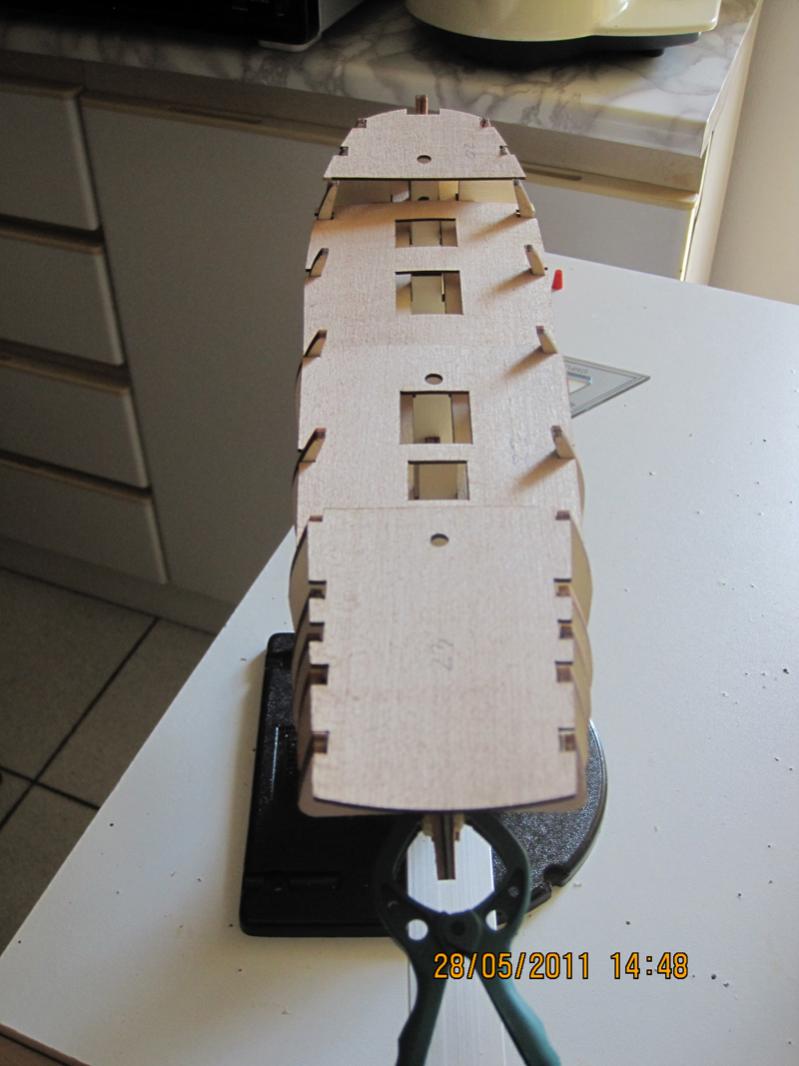

Allora ragazzi ecco nuovi progressi sono andato piano per cercare di fare tutto al millesimo, inoltre ho fatto dei rinforzi con legno di balsa a prua e poppa.
se avete imprecisioni o parti con problemi informatemi pure grazie

L'unica cosa che ho da dirti è che le balse tra le ordinate sono dritte anzichè curvate.
Infatti se guardi bene la prima foto, alla seconda ordinata, la curvatura è spigolata.
Quando metterai i listelli ci sarà il vuoto al centro balsa tra le ordinate.

I rinforzi tra le ordinate se vuoi puoi metterli anche tra le ordinate centrali, ti rendono il modello più rigido.

Se vuoi correggere la rastrematura dei riempimenti in balsa, è sufficiente incollarci sopra un altro pezzetto di balsa, e sagomarlo secondo una linea curva.
Altra cosa che richiede attenzione, è l'angolo di quartabuono sulle ordinate.
Dove ci sono i riempimenti, si vede che le ordinate sono state rastremate. Ma dove non di sono i riempimenti il loro profilo è rimasto "spigoloso"

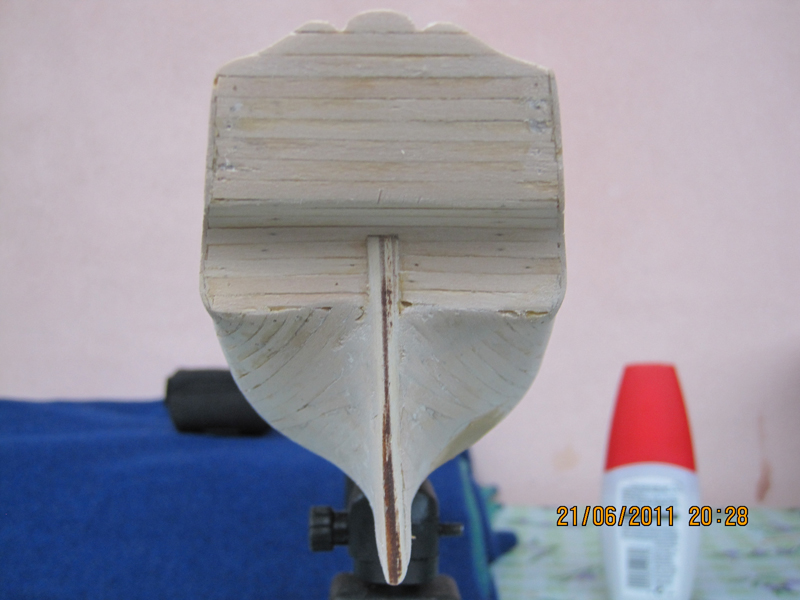

Ciao a tutti ultimo aggiornamento sul cantiere.
2° Cantiere President fregata inglese 1760-img_0863.jpg   2° Cantiere President fregata inglese 1760-img_0864.jpg   2° Cantiere President fregata inglese 1760-img_0872.jpg

come lavoro ti e' venuto bene , vorrei solo dirti che ho visto nel post 10 le foto e non hai fatto l'angolo di quartobuono sia a prua che a poppa,difatti nella terza foto si nota una "spigolosita'" dei listelli sulla penultima ordinata.
metti in conto che se farai altri modelli ( spero vivamente) ed anche piu' complicati, fai questo procedimento,altrimenti ti troverai brutte sorprese.
comunque x il momento tutto ok, ti auguro buon cantiere ,ciao.
