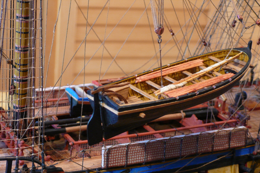

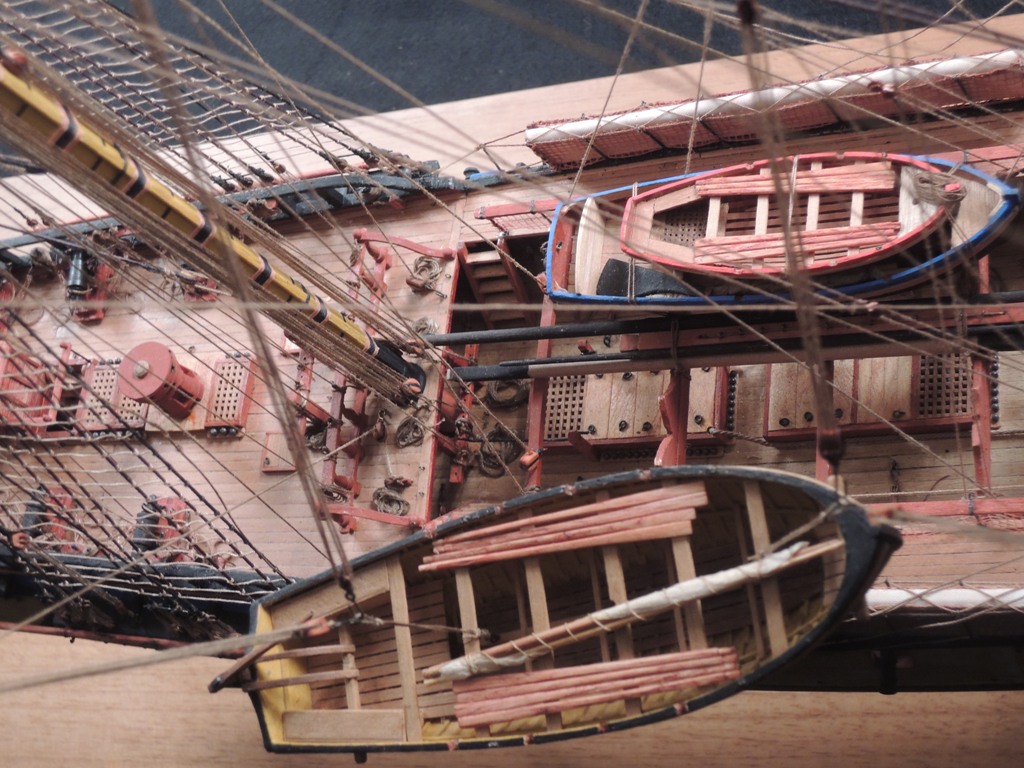

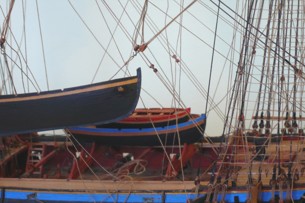

ciao
parliamo di barche ora.
all'epoca della Hotspur le fregate disponevano di ameno 4 imbarcazioni : una lancia , 2 cutter e un canotto.
sulla Hotspur ho messo un cutter e un canotto al centro del pozzo e la lancia in posizione di issata , il secondo cutter che avrebbe trovato posto all'interno della lancia ovviamente non c'è .
ciao ENRICO

super !!!

ciao
grazie Lupo.
ora vedo di spiegare come veniva effettuata la manovra di issata o calata delle lance.
la manovra disponeva di 4 paranchi 2 alle varee dei pennoni di maestra e trinchetto (in realtà 4 in quanto i paranchi di varea erano su entrambi i lati) e 2 allo straglio di maestra .
i 2 paranchi di straglio sollevavano ( o calavano) la lancia dagli invasi posti al centro mentre i 2 paranchi di varea spostavano la barca all'esterno dello scafo e poi la calavano (o issavano) in mare .
ogni paranco era manovrato da un gruppo di marinai che agivano di concerto , alcuni marinai erano anche a bordo della lancia.
Domande ?
ciao ENRICO

Chiarissimo!

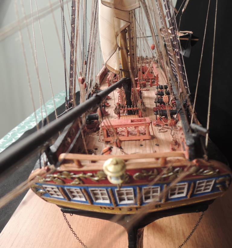

ciao
altre foto professionali
ciao ENRICO
