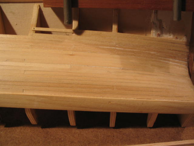

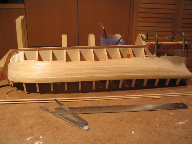

ciao
torniamo al primo fasciame .
come ho detto ho usato listelli di faggio 3x1 facilmente lavorabili e piegabili senza grossi problemi montati a spezzoni , almeno 3 x corso avendo l'avvertenza di far battere le teste degli spezzoni a metà di una ordinata e ovviamente di alternare le interruzioni su diverse ordinate .
così facendo le torsioni dei listelli sono minime e anche la necessità di usare chiodi
un paio di foto.
ciao ENRICO

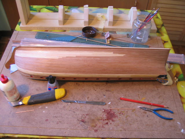

pennaccino è un newbie...
ciao
una altra cosa relativa ai listelli a sezioni : non vi è spreso in quanto i listelli si usano praticamente fino all'ultimo cm.
una foto che illustra bene il metodo .

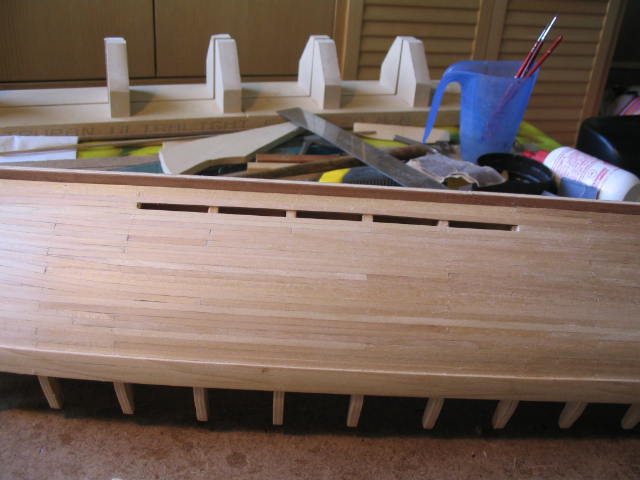

Vecchio 10-06-20, 04:55 PM   #27
L'avatar di pennaccino
Registrato dal: Jun 2012
residenza: san colombano al lambro
Messaggi: 661
ciao
come ho realizzato i sabordi : non ho foto quindi posso dare solo una descrizione scritta spero basti.
1 ho fasciato lo scafo fino alla soglia inferiore dei sabordi .
2 ho preso la misura dell'altezza da me prevista e la ho segnata sulle ordinate
3 ho fasciato lo scafo nella parte superiore ha partire dalla misura presa
4 ho individuato le posizioni dei sabordi secondo quanto da me previsto
5 è emerso un problema un paio di sabordi nella nuova posizione interferivano con le ordinate che quindi dovevano venire rimosse prima del tempo.
6 ho cominciato a preparare i sabordi liberi mettendo spezzoni di listello in verticale ai lati degli stessi
7 sempre x quelli liberi ho riempito gli spazi esterni tra gli stessi
8 ho riempito gli spazi anche all'intero ,ma con spezzoni vertcali
alla prossima Ciao ENRICO

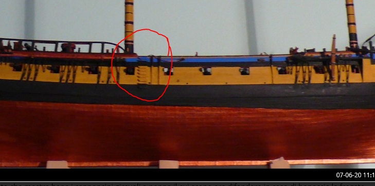

Vecchio 10-06-20, 09:28 PM   #28
Registrato dal: Dec 2014
Messaggi: 2,531
cervotto è un newbie...
Ormai hai fatto e risolto, la prossima volta in un modello inizia a segnare i sabordi dal centro verso poppa e dal centro verso prua, evitando le ordinate. Al centro resterà un poco più di spazio tra due sabordi che colmerai con la scala, così non si noterà troppo la distanza tra i sabordi centrali.

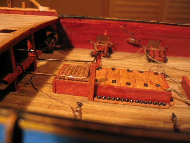

ciao
una foto che precede quella postata prima .
non avevo ancora messo le manovelle ,ma c'erano già i tamburi delle pompe davanti all'albero di maestra.
x la verità a questo stadio del lavoro ho incominciato a considerare quelo che si sarebbe visto e quello che invece sarebbe stato invisibile .
x esempio non ho messo l'argano inferiore , ho rifatto gli affusti dei cannoni ,ma solo x quelli centrali .
ho però cominciato ad analizzare i problemi relativi alle manovre , infatti ho già messo in posizione scotte del trevo di trinchetto , la cima entra da una cavatoia e d è fissata ad un tacchetto posto tra 2 sabordi , tacchetto che sarebbe impossibile da raggiungere a posteriori.
continuerò ad analizzate la foto anche nel prossimo post
ciao ENRICO
