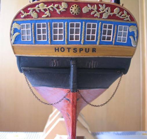

Vecchio 10-08-20, 12:53 AM   #64
L'avatar di pennaccino
Registrato dal: Jun 2012
residenza: san colombano al lambro
Messaggi: 661
pennaccino è un newbie...
ciao
bene finite le vacanze posso riprendere il wip.
ho dimenticato a proposito del timone le catene che trattengono la pala del timone in caso di urto contro un ostacolo , pala che è protetta anche da una sporgenza della chiglia e cui corrisponde uno scasso sulla pala stessa.
ciao ENRICO
pennaccino non è in linea   Rispondi quotando
