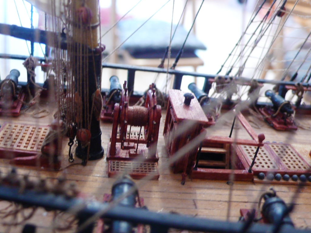

il piede dell'albero di maestra .
da notare la balaustra che è posta a poppa dell'albero dietro alla balaustra vi è una cavigliera , si vede anche una seconda cavigliera davanti al'albero sul ponte principale , anche sulla balaustra ci sono alcune caviglie.
osservazione : se si vuole attrezzare in modo completo un modello caviglie , tacchetti e golfari non bastano mai.
nella seconda foto dietro alla cavigliera si vedono 2 piccoli boccaporti chiusi
servono solo in alcuni casi a portare dei paranchi all'argano inferiore posto sul ponte (di solito quando si issano gli alberi di gabbia in seguito a danni da combattimento e tempesta).
a lato dei boccaporti maggiori le palle di cannone di pronto impiego
ciao ENRICO
fregata inglese Hotspur-piede-maestra.jpg   fregata inglese Hotspur-piede-maestra-e-boccaporti.jpg

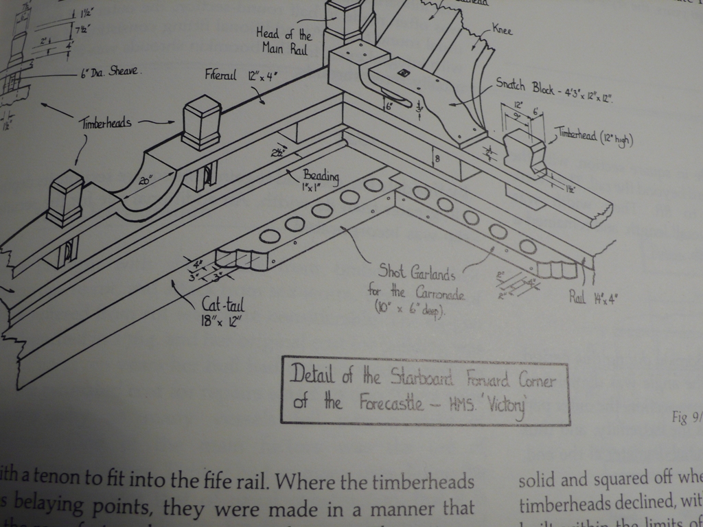

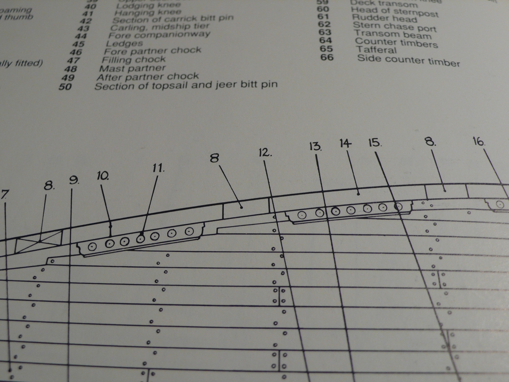

x quanto riguarda le palle di cannone : un dettaglio della Victory , poi altri dettagli dalla monografia dell'Alert che presentano gli shot rack.
ciao ENRICO
fregata inglese Hotspur-palle-victory.jpg   fregata inglese Hotspur-palle-alert.jpg   fregata inglese Hotspur-palle-alert-2.jpg

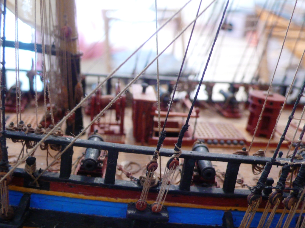

prima di passare all'alberatura i cannoni : 24 cannoni in batteria (4 non si vedono sono dietro ai portelli chiusi sotto al cassero , x essere sincero non ci sono ) 2 cannoni lunghi da caccia sul castello ( x cannoni lunghi si intendono pezzi con la canna più lunga rispetto alla norma x avere una maggiore gittata )
8 carronate sul cassero con i relativi affusti a slitta e infine 6 swivel gul 4 sul cassero e 2 sul castello . erano previsti anche cannoncini sulle coffe in effetti quando parlerò delle coffe indicherò i supporti x gli stessi , ma non ho trovato alcuna indicazione sugli stessi e non li ho fatti.
ciao ENRICO
fregata inglese Hotspur-carr-2.jpg   fregata inglese Hotspur-carronate-e-cavigliere.jpg   fregata inglese Hotspur-carronate-sinistra.jpg
