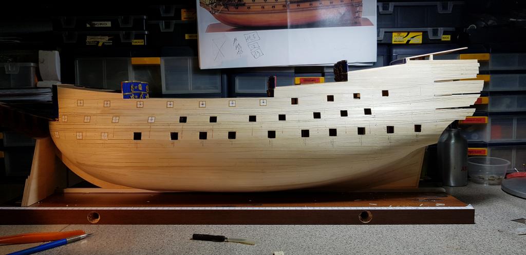

Ho iniziato con l'apertura dei sabordi notando che i supporti delle canne che sono incollati all'interno dello scafo secondo me sono troppo vicini alla murata e quindi le canne sporgerebbero troppo
Mi sa che ho altro lavoro da fare...non preventivato. Di quanto dovrebbero fuoriuscire le canne dalla parete della murata ?
Rigofly non è in linea   Rispondi quotando

Ciao sul mio victory sergal ebbi lo stesso problema .potei farlo ed aggiunsi un altro spessore dietro al principale e forai il principale al diametro della mezza canna in modo da fare entrare la mezza canna più dentro e lasciare tre mm.dicanna fuori bordo

Rigofly è un newbie...
Originariamente inviata da Nick51 Visualizza il messaggio
Sarò costretto a fare altrettanto, grazie.

cervotto è un newbie...
Usa un cannone montato intero, il carrello deve battere contro lo scafo, la parte che esce è la lunghezza della mezza canna. Se i ponti sono montati fallo dall' esterno, la parte che entra è la lunghezza della mezza canna.
