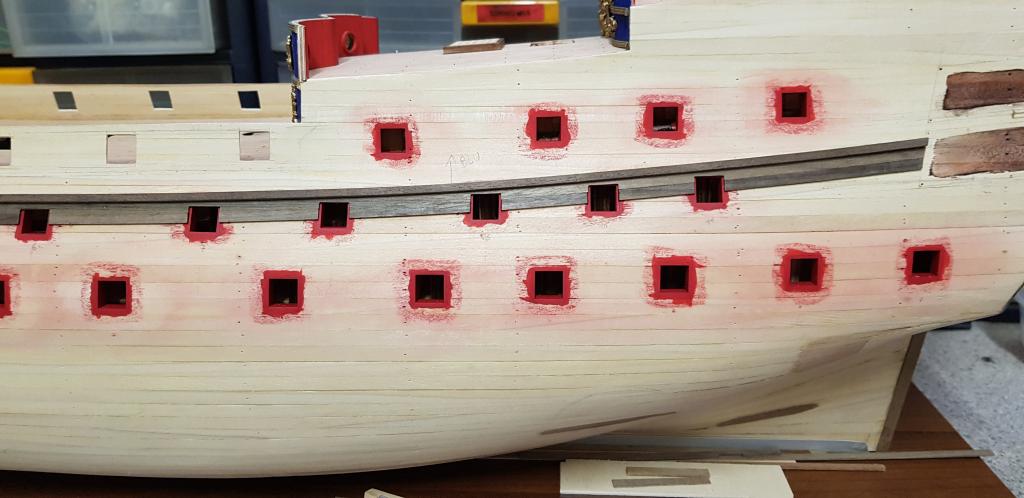

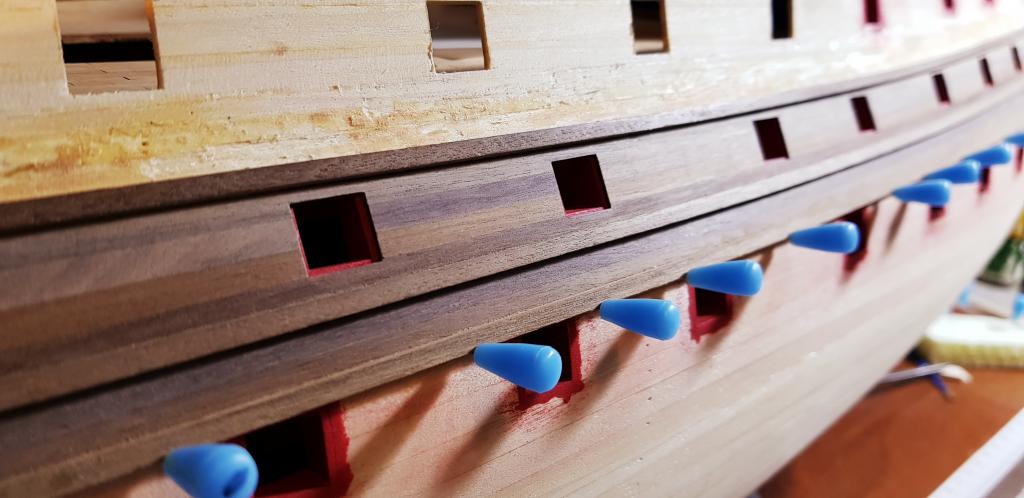

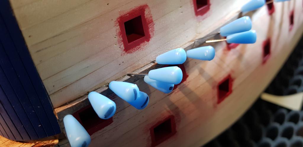

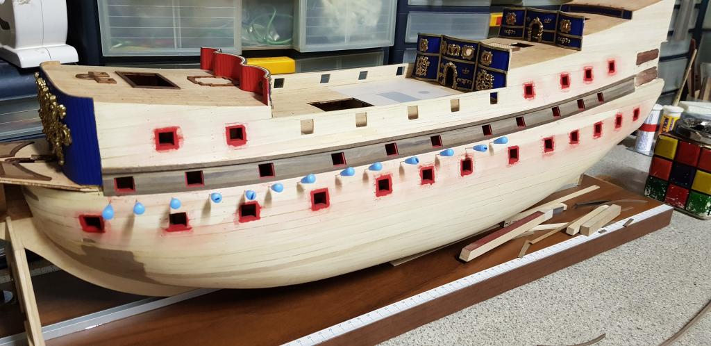

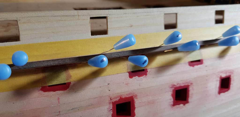

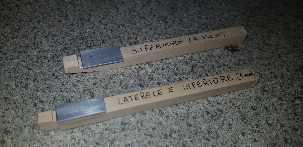

Eccomi! Incollato il primo incintone, quello che fa da delimitazione della zona superiore da verniciare di blu e il fasciame in noce inferiore.
Incollato primo listelli 4 x 1mm noce come secondo fasciame sotto l'incintone, senza alcuna reastrematura. C'è voluto un sacco di tempo per calibrare le aperture dei sabordi e mostrare le batture. Per semplificarmi il lavoro mi sono costruito due dime, una per il profilo superiore ed una per i laterali/inferiore.
