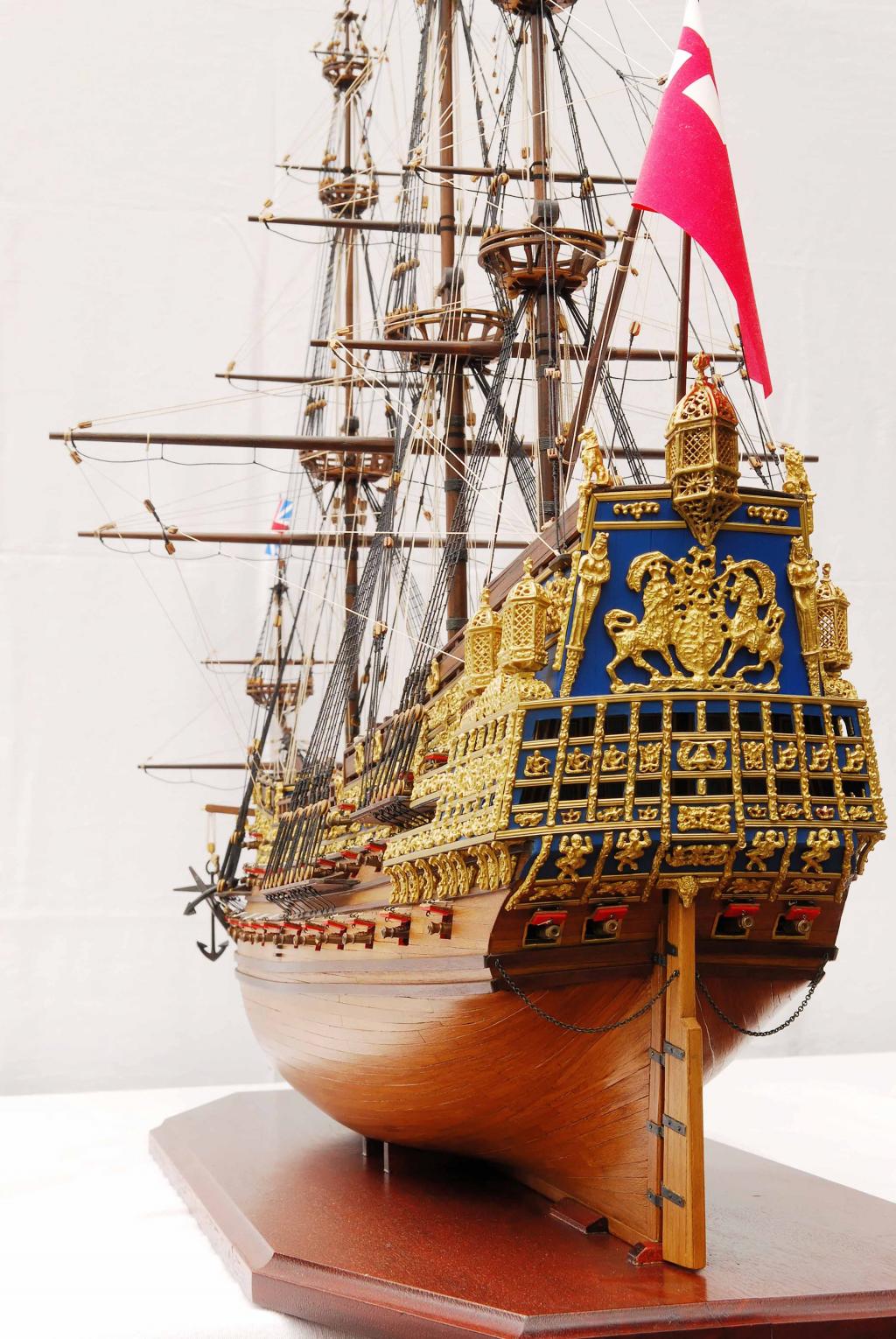

Verrà certamente un gran bel modello, ma la poppa con quelle vetrate e terrazze non è certo della Sovrana dei Mari, che non le aveva né all' origine e né dopo le modifiche volute da Cromwell.
Grazie per il tuo intervento Cervotto
Capisco che sia poco aderente al vero vascello ma d'altronde acquistando una scatola di montaggio (tanto migliorabile) non potevo pretendere di ottenere un modello del tutto simile al vero.
Credo inoltre che per arrivare a certi target sia necessaria un'esperienza che va ben oltre le mie attuali capacità.
Sto cercando di migliorare tutto quanto è possibile rispetto al kit ma non posso pretendere di stravolgere l'intero modello. Avrei dovuto acquistare piani costruttivi ed imbarcarmi in un'avventura che forse non avrei mai potuto terminare. Forse in futuro....
Per adesso quindi mi limito a fare quanto meglio possibile il kit che ho in mano, poi staremo a vedere.
La poppa del mio modello viene molto simile alla foto che allego, magari migliorata in alcuni particolari e rifinitura ma l'aspetto generale sarà quello.

Ora ho capito!! Quella è la Sovrana dei Mari di Augusto Carta, ditta scomparsa da molti anni che faceva modelli più o meno simili al vero, con qualche fantasia e usando accessori e decorazioni della Fraly Swiss, anche questa scomparsa da tempo (parlo degli anni 1975-77) La Sergal deve aver rilevato i disegni e rimesso in vendita il progetto di Augusto Carta senza alcun miglioramento, aggiornamento e modifiche necessarie.

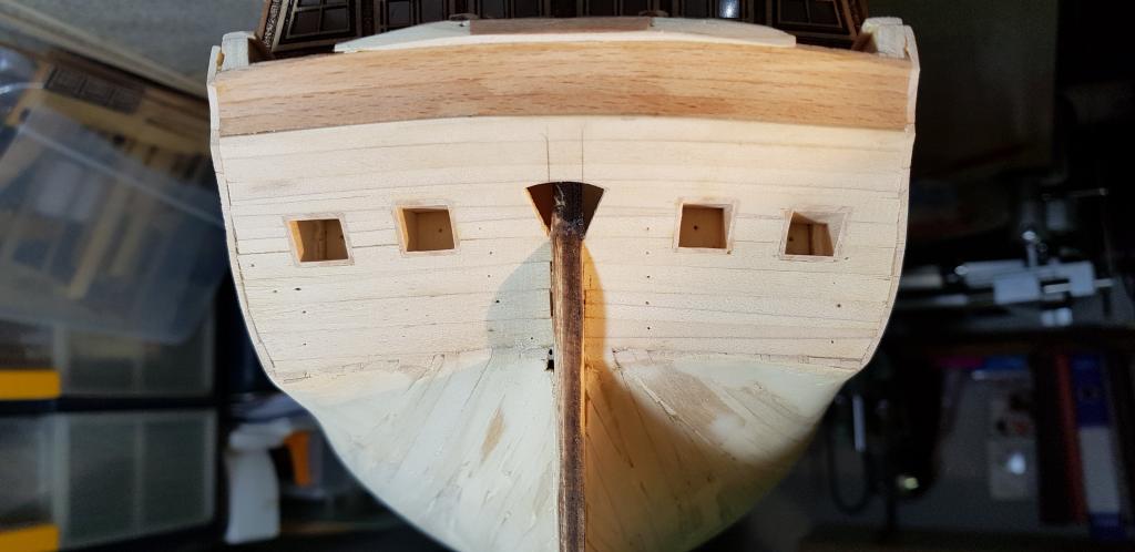

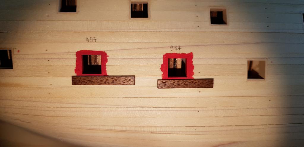

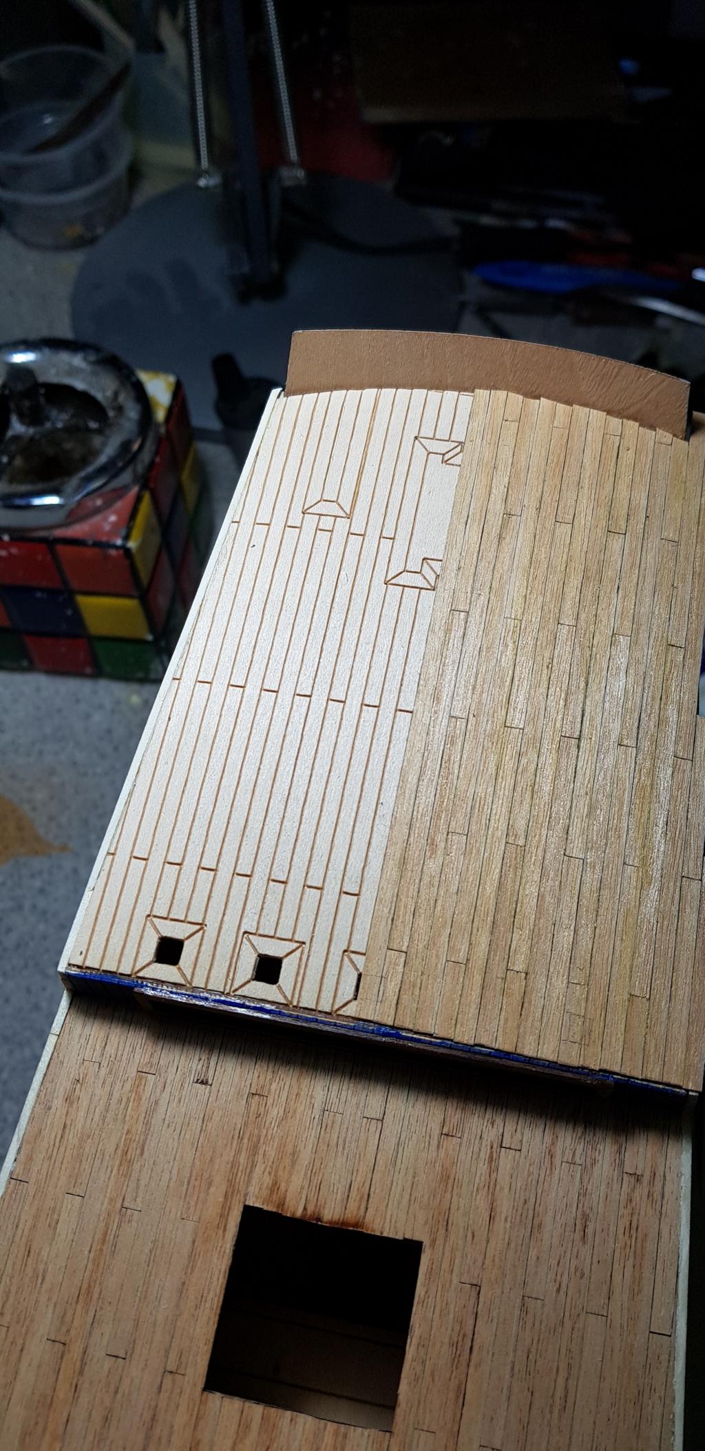

Terminati i lavori di preparazione della poppa per l'avvio del 2° fasciame: Ricavati i 4 sabordi a poppa
Aperto scasso a "V" per rotazione timone
Prova colore per le batture dei mantelletti
Rivestimento con listelli tanganica e impregnante sul ponte a poppa
Colorazione batture mantelletti ed interni sabordi.
Considerando l'uso di listelli di 1x4 per il 2° fasciame, nell'ordinata maggiore ho 220mm quindi 220/4 =55 listelli noce su ogni lato.
Per la parte superiore (quella dipinta in blu) utilizzerò legno più chiaro (noce tanganica) per garantire la stessa tonalità di blu che ho sulle pareti dei ponti già installate e verniciate. Ho provato a dare il blu sul noce ma viene più scuro quindi devo prendere un po' di listelli più chiari.
Si avvicina la partenza del 2° fasciame......
Una cosa che mi preoccupa è come gestire la "tintura" dei listelli in prossimità delle batture che sono già verniciate in rosso. Impossibile pensare di impregnare il noce dopo l'applicazione del 2° fasciame, perlomeno in queste zone....macchierei sicuramente la cornice rossa che funge da battura. Quindi pensavo di impregnare il listello prima della posa sul primo fasciame......consigli ?
Grazie

Ciao Rigofly, in merito alla tua richiesta di consiglio. Io ho impregnato il fasciame in prossimità dei sabordi abbastanza facilmente applicando un pezzo di nastro per mascherature (quello buono eh! Il nastro per mascherature Tesa è più che ottimo) a ricoprire completamente ciascun sabordo. Con un bisturi ho quindi inciso chirurgicamente tutto intorno alla cornice del sabordo. Con uno stuzzicadenti (ma vedi tu come ti viene meglio) ho fatto poi aderire il quadratino di nastro alla cornicetta del sabordo passandolo sul perimetro. Così facendo isoli perfettamente la cornicetta rossa e puoi dare il tuo impregnante. Ovvio che quando lo stendi in prossimità dei sabordi ci vai un attimino più cauto, ma il rischio di "sporcare" il lavoro già fatto così diventa proprio minimo.
Se qualcosa non ti è ben chiara chiedi pure. Buon lavoro!

Grazie per il consiglio. Avrei anche il nastro mascherature Tamiya che è ottimo ma quello che mi preoccupa è quando vado a toglierlo dalla cornicetta del sabordo, non vorrei che il colore acrilico (Valleyo) si staccasse dalle cornici. Ad ogni modo tengo presente quanto suggerito.
Nel frattempo ho provato a dare una mano di "impregnante" su un listello di prova e con il prodotto che ho usato ho visto che non ci sono problemi di presa della colla alifatica sulla superficie trattata.
