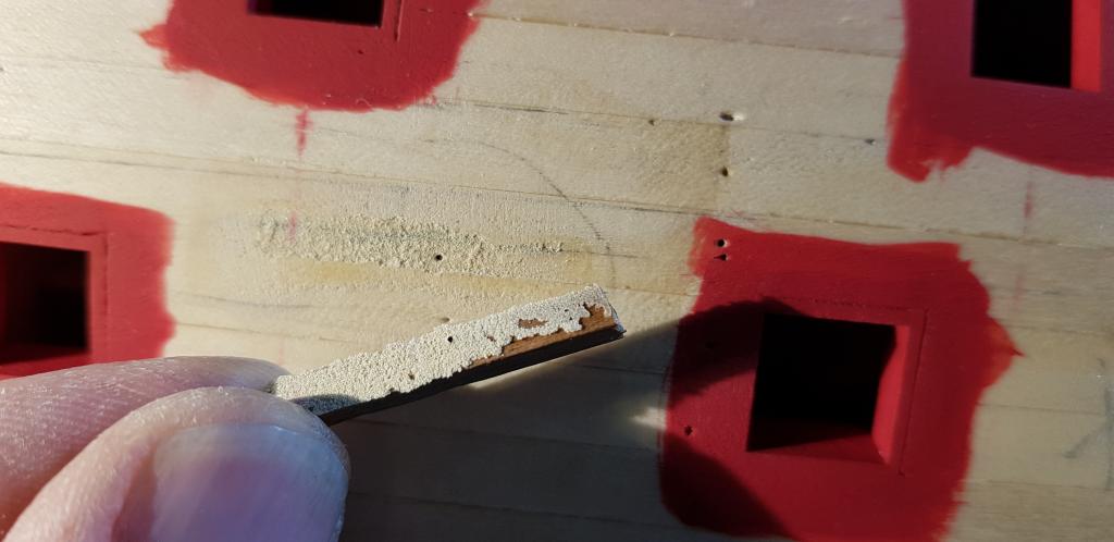

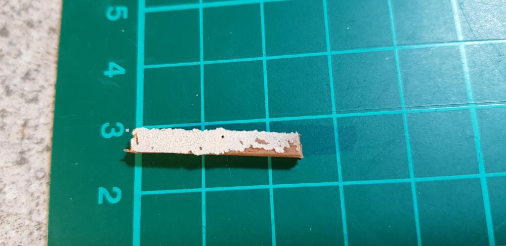

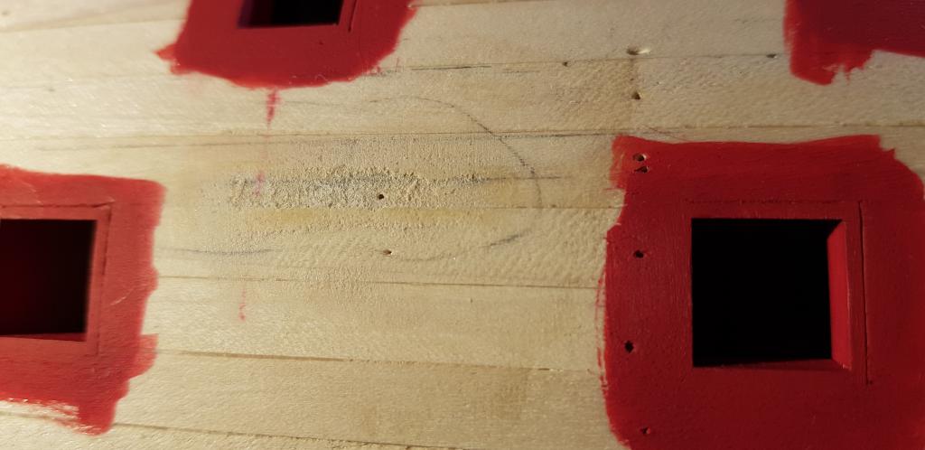

Grazie per i vostri suggerimenti, la prova che ho fatto con il turapori a solvente dato sullo stucco ha dato risultati negativi, vedere foto.
Ho incollato sempre con alifatica un pezzo di incintone di 3 x 3 mm sulla parte stuccata e trattata e, dopo una settimana (sono stato impegnato col lavoro), ho testato l'incollaggio.....
Come vedete il listello si ha fatto presa sulla superficie trattata ma viene via con una certa facilità perchè lo stucco si sbriciola...
Credo che le foto rendano l'idea più di tante parole.
Come ho detto, non ho ancora avuto modo di fare altre prove (quelle da voi suggerite). Sulla base delle foto avete suggerimenti diversi da quelli dati ?
Non oso immaginare in quale casino mi infilerei qualora dovessi rimuovere lo stucco per darne un altro tipo....

Strano, quando è capitato a me non ho mai avuto problemi, forse perché il turapori che uso è all’acqua? Non saprei. A questo punto prova a scarnire un po’ e riempire con un po’ di stucco fatto impastando segatura ricavata dallo stesso tipo di listello e alifatica, fai asciugare ben bene e carteggi. Dovrebbe andare. È la tecnica che uso man mano che procedo con il secondo rivestimento laddove ne avessi bisogno così mi resta tutto dello stesso colore del legname che uso

Ciao" buona segatura" è difficile dare consigli in certe situazioni , per me sarebbe meglio cercare di togliere tutto lo stucco messo che farà sempre polvere

Continuo mi è scappato l'invio , pulisci bene con retina di ferro il primo strato inumidendo con un pennello bagnato di acqua dopodiché scartavetra con carta fine 400/600 poi il secondo strato cerca di metterlo con vinilica non rapida posizionando i listelli 1/4 sovrapposti al primo fasciame in modo da avere più solidità e copertura di eventuali laschi nel primo strato di più non so ciao spero bene

Ciao di nuovo , io sul mio primo fasciame non ho mai dato stucco ne turapori al massimo un poco di segatura impastata con vinilica diluita in punti ostici. Poi olio di gomito e carta abrasiva per lisciare tutto e non ho avuto problemi con vinilica per il secondo fasciame . Potrebbe essere la tua alifatica un poco vecchia oppure non proprio compatibile con il tipo di stucco che hai dato dall'ultima foto sembre che la colla sciolga lo stucco e che questi non sia bene attaccato al primo fasciame perciò dicevo di raschiare tutto lo stucco ed icollare con vinilica
