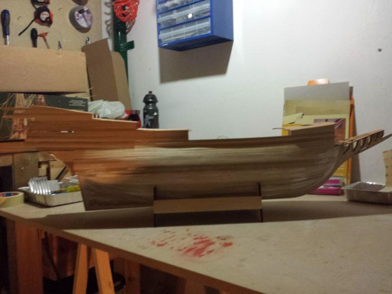

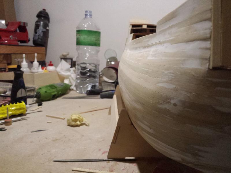

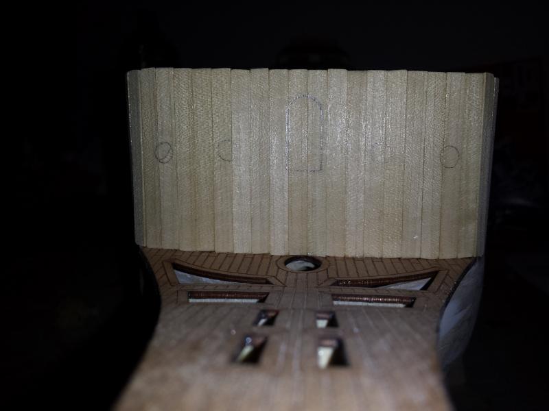

Buona sera posto le prime immagini del veliero

ciao con queste foto non si vede un piffero.per le prossime vai col macro .ho visto che e' gia tutto fasciato (.presumendo che in corso d'opera hai adottato tutti gli accorgimenti ) e stuccato .se fin qua hai ottenuto uno scafo perfettamente liscio privo di alcuna deformazione tutto ok.prossima operazione quale sara'? apertura sabordi?tra l'altro ci sono 2 wip in corso , tuvok e lucas,.prenderei da loro spunto per eventuali correzioni o inesattezze che il modello ha .parimenti essere un aiuto a conoscere meglio la struttura della nave ed essere consci di cio che si realizza.(un consiglio per evitare un classico errore che tutti i kit riportano:in fase di apertura dei sabordi evita assolutamente che alcuni portelli si aprano in corrispondenza di corridori sartie o lande .

Ciao Sergio, hai ragione per le foto ma sono novello anche in quello, gli altri due vip me li son guardati alla grande, ora ho finito la prima listellatura su tutto il veliero, pomeriggio posto foto, esatto e liscio liscio perché mi dissero che più era uniforme il fondo, meglio usciva la listellatura finale, ora sono indeciso per i sabbordi, in quanto quelli del kit hanno una cornice rettangolare ancorché l'interno sia perfetto con i ""chiamiamoli tappi"" dei sabbordi.
Ho visto tanti vip e tanti fanno come l'esperienza Loro insegna, Io penso che userò quelli del kit....
Poi correggetemi se sbaglio, le vostre critiche son insegnamenti........

quando listellerai le paratie, ricordati che le assi erano tutte orizzontali e non verticali (come le hai posate a prua col primo rivestimento)
Ok perfetto, ma sia a poppa che a prua erano orizzontali?

Quoto trink. Sia sullo specchio di poppa che a prua il listellamento e' orizzontale, nonostante il kit lo richieda verticale.
